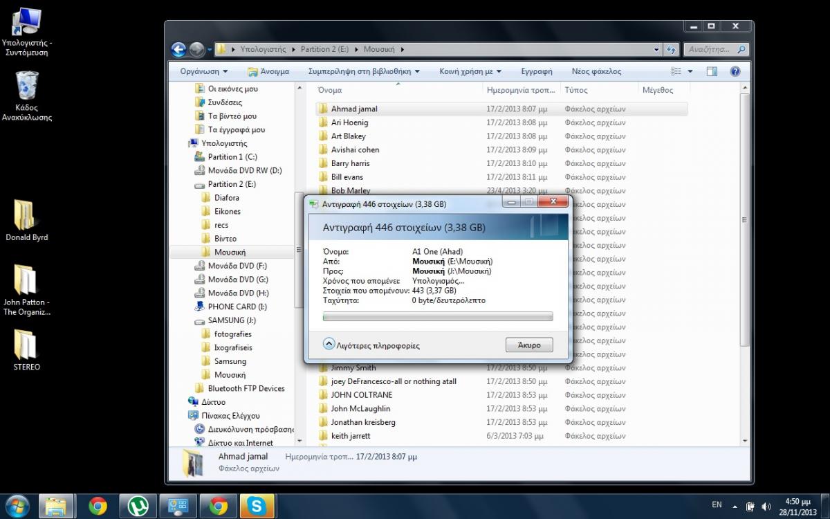

stefparas Δημοσ. 28 Νοεμβρίου 2013 Δημοσ. 28 Νοεμβρίου 2013 Καλησπέρα, θα ήθελα να κάνω μία ερώτηση σχετικά με έναν σκληρό δίσκο που αγόρασα πρόσφατα:http://www.e-shop.gr/product?id=PER.306074 αντιμετωπίζω πρόβλημα στην μεταφορά αρχείων. Όπως φαίνεται κολλάει στον υπολογισμό και δεν ξεκινάει καν ή αν ξεκινήσει κολλάει μετά από λίγο. Θα ήθελα να μου διευκρινίσετε αν είναι θέμα σκληρού δίσκου ή υπολογιστή και πως να το διορθώσω. Ευχαριστώ.

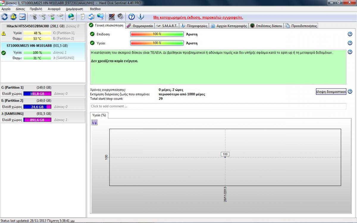

STORM1978 Δημοσ. 28 Νοεμβρίου 2013 Δημοσ. 28 Νοεμβρίου 2013 1) Πέρασε το hard disk sentinel βγάλε φώτο και ανέβασε την εδώ να δούμε μια την υγεία των σκληρών σου 2) τσέκαρε και άλλαξε αν γίνεται το καλώδιο usb ή άλλαξε θύρα usb. Δοκίμασε και σε usb 3 και σε usb2 θύρα.

STORM1978 Δημοσ. 28 Νοεμβρίου 2013 Δημοσ. 28 Νοεμβρίου 2013 Αν και φαίνεται ότι ο hitachi σου πνέει τα λοίσθια και μπορεί να φταίει αυτός που δεν αντιγράφονται τα αρχεία, εντούτοις στον άλλο υπολογιστή είδες και εκεί τον σκληρό του μήπως έχει και αυτός πρόβλημα?

stefparas Δημοσ. 28 Νοεμβρίου 2013 Μέλος Δημοσ. 28 Νοεμβρίου 2013 όχι, 2,5. και μόλις παρατήρησα ότι το πρόβλημα εμφανίζεται κατά την αντιγραφή δεδομένων στον εξωτερικό. το ανάποδο (από τον εξωτερικό προς τον εσωτερικό) λειτουργεί κανονικά. Σ ευχαριστώ πολύ και για το χρόνο σου.
STORM1978 Δημοσ. 29 Νοεμβρίου 2013 Δημοσ. 29 Νοεμβρίου 2013 Δεξί κλικ πάνω στον εξωτερικό σκληρό και δες αν έχει τσεκαρισμένο το Read Only. Αν ναι, ξετσεκάρισετο και δοκίμασε ξανά!
