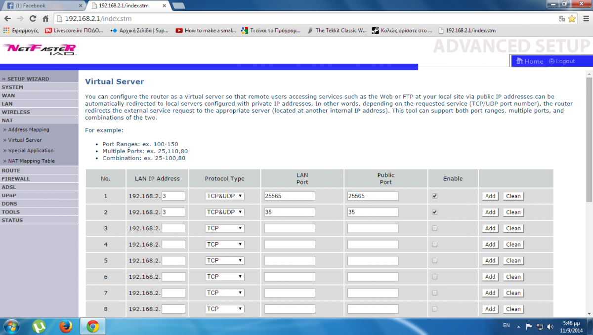

parismpa Δημοσ. 11 Σεπτεμβρίου 2014 Δημοσ. 11 Σεπτεμβρίου 2014 Θελω να ξανα ανοιξω αυτο το θεμα γιατι δεν εχω καταλαβει τιποτα ειμαι λιγο ασχετος με ορολογιες και λοιπα οποτε αναλυτικα: -> θελω να ανοιξω εναν server minecraft -> το καταφερα και μπαινω κανονικα -> ομως κανενας αλλος δεν μπορει να μπει -> μου ειπαν φταιει οτι δεν ειναι ανοιχτο το port 25565 που ειναι για το minecraft και εδω ειναι το προβλημα, δεν γνωριζω πως να το ανοιξω ενας γνωστος μου εκανε αυτο που δειχνει η φοτογραφια αλλα δεν εχει ανοιξει εχω router Hol NetFast(er) 3 και υπολογιστη Dell (δεν ξερω τι απο αυτα χρειαζεστε)
poulinos Δημοσ. 11 Σεπτεμβρίου 2014 Δημοσ. 11 Σεπτεμβρίου 2014 Θελω να ξανα ανοιξω αυτο το θεμα γιατι δεν εχω καταλαβει τιποτα ειμαι λιγο ασχετος με ορολογιες και λοιπα οποτε αναλυτικα: -> θελω να ανοιξω εναν server minecraft -> το καταφερα και μπαινω κανονικα -> ομως κανενας αλλος δεν μπορει να μπει -> μου ειπαν φταιει οτι δεν ειναι ανοιχτο το port 25565 που ειναι για το minecraft και εδω ειναι το προβλημα, δεν γνωριζω πως να το ανοιξω ενας γνωστος μου εκανε αυτο που δειχνει η φοτογραφια αλλα δεν εχει ανοιξει εχω router Hol NetFast(er) 3 και υπολογιστη Dell (δεν ξερω τι απο αυτα χρειαζεστε) αν ο υπολογιστης σου εχει την Ip 192.168.2.3 οπως γραφει στην εικονα τοτε ειναι ολα σωστα.αν δεν εχει αυτη καλο θα ηταν να πας να την δωσεις καρφωτα στο Tcp ip της καρτας δικτυου για να μην υπαρχει περιπτωση να παρει αλλη το Pc σου.επισης να μην σε κοβουν firewall στο pc ή στο ρουτερ(πιο πολυ στο pc).επισης μονο αυτα 2 Port θελει ή θελει και αλλα? και επισης αν το ρουτερ εχει dmz μπορεις να κανεις dmz που ανοιγει ολα τα ports αυτοματα για την συγκεκριμενη ip που θα του δωσεις. αν κανεις ipconfig απο command prompt ποια ip σου λεει οτι εχει το pc σου?
parismpa Δημοσ. 11 Σεπτεμβρίου 2014 Δημοσ. 11 Σεπτεμβρίου 2014 αρχικα το firewall το εχουμε απενεργοποιησει απο την αρχη -> το dmz δεν ξερω τι ειναι ωστοσο αυτος που ηθελε να με βοηθησει και σε βιντεο του youtube εβλεπα οτι μπαινανε στο cmd -> και αν πατησω το ipconfig (αυτο που λες εσυ) βγαζει αυτο ----------------------------------------------------- Ρυθμιση παραμετρων IP των Windows Προσαρμογεας Ethernet Τοπικη συνδεση: Επιθημα DNS συγκεκριμενης συνδεσης: Διευθυνση IPv6 τοπικης συνδεσης...: fe80::bc14:ca1c:5d03:9:a8ex12 Διευθυνση IPv4 . . . . . . . . . . . . . . . . : 192.168.2.3 Μασκα υποδικτυου . . . . . . . .. . .. .. . : 255.255.255.0 Προεπιλεγμενη πυλη . . . . . . . .. . . .. : 192.168.2.1
poulinos Δημοσ. 18 Σεπτεμβρίου 2014 Δημοσ. 18 Σεπτεμβρίου 2014 αρχικα το firewall το εχουμε απενεργοποιησει απο την αρχη -> το dmz δεν ξερω τι ειναι ωστοσο αυτος που ηθελε να με βοηθησει και σε βιντεο του youtube εβλεπα οτι μπαινανε στο cmd -> και αν πατησω το ipconfig (αυτο που λες εσυ) βγαζει αυτο ----------------------------------------------------- Ρυθμιση παραμετρων IP των Windows Προσαρμογεας Ethernet Τοπικη συνδεση: Επιθημα DNS συγκεκριμενης συνδεσης: Διευθυνση IPv6 τοπικης συνδεσης...: fe80::bc14:ca1c:5d03:9:a8ex12 Διευθυνση IPv4 . . . . . . . . . . . . . . . . : 192.168.2.3 Μασκα υποδικτυου . . . . . . . .. . .. .. . : 255.255.255.0 Προεπιλεγμενη πυλη . . . . . . . .. . . .. : 192.168.2.1 αρχικα το firewall το εχουμε απενεργοποιησει απο την αρχη -> το dmz δεν ξερω τι ειναι ωστοσο αυτος που ηθελε να με βοηθησει και σε βιντεο του youtube εβλεπα οτι μπαινανε στο cmd -> και αν πατησω το ipconfig (αυτο που λες εσυ) βγαζει αυτο ----------------------------------------------------- Ρυθμιση παραμετρων IP των Windows Προσαρμογεας Ethernet Τοπικη συνδεση: Επιθημα DNS συγκεκριμενης συνδεσης: Διευθυνση IPv6 τοπικης συνδεσης...: fe80::bc14:ca1c:5d03:9:a8ex12 Διευθυνση IPv4 . . . . . . . . . . . . . . . . : 192.168.2.3 Μασκα υποδικτυου . . . . . . . .. . .. .. . : 255.255.255.0 Προεπιλεγμενη πυλη . . . . . . . .. . . .. : 192.168.2.1 αρα η Ip που εχεις δωσει στο Port forward ειναι σωστη.απλα καλο ειναι αυτην την ip να την βαλεις καρφωτα στο Tcp ip πως και τα subnet mask ,default gateway για να μην αλλαξει για χ ψ λογο.απο εκει και περα κλεισε firewall και στο ρουτερ και στο Pc και βεβαιωσου οτι δεν θελει και αλλα port>αν δεν παιξει τοτε παμε στο dmz το οποιο πρεπει να βρισκεται στην καρτελλα firewall.εκει το ενεργοποιεις και για Ip που θα σε ρωτησει δινεις την 192.168.2.3 οπως στο Port forward.αν δεν υπαρχει επιλογη dmz τοτε πρεπει να κανεις enable to firewall στο ρουτερ πρωτα και μετα απο refresh θα εμφανιστει. διαβασε και εδω. http://www.adslgr.com/forum/threads/632673-netfaster-iad-2-%CE%BA%CE%B1%CE%B9-dmz-problem
