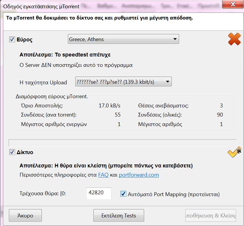

chris cs Δημοσ. 29 Νοεμβρίου 2013 Μέλος Δημοσ. 29 Νοεμβρίου 2013 options,preferences,connections. το εκανα αλλα δεν καταλαβαινω κατι. εγω εχω κανει port forward στις εξης 1116-1150, 28910, 5165 και 27900 στο μτορρεντ ομως μια μονο μπορω να επιλεξω απο αυτες, αυτο με μπερδευει. οταν τις τσεκαρω στο canuseeme μου τις βγαζει κλειστες, οταν ορισω μια απο αυτες στο μτορρεντ τοτε μου βγαζει στο canuseeme την συγκεκριμενη μονο ανοιχτη. στο μτορρεντ εχω βαλει την 42820 (random) κ μετα εκανα port forward σε αυτην την θυρα, λαθος ειναι αυτο? κ κατι τελευταιο, ενεργοποιησα το dmz στο ρουτερ, εκλεισα το upnp κ το nat στο παιχνιδι ειναι ανοιχτο. αν σου ειναι ευκολο να μου πεις κ πως θα μπορουσα να κανω τις ρυθμισεις στο setup guide γιατι μου βγαζει με κοκκινο x το bandwidth κ στο internet πορτοκαλι tick με αστερισκο. ευχαριστω πολυ!!!
poulinos Δημοσ. 29 Νοεμβρίου 2013 Δημοσ. 29 Νοεμβρίου 2013 ναι το Mtorrent παιζει με μια θυρα και μια θες.και μια μονο μπορεις να τεσταρεις .απλα στο ειπα για να κανεις check μια μια τις πορτες με ενανσιγουρο τροπο.στο mtorrent δεν βαζεις random αλλα δινεις την port Που θες να δοκιμασειες.αν κανεις dmz τοτε δεν κανεις port forward και ανοιγεις ολες τις πορτες κατευθειαν.το upnp ειναι αλλο πραγμα.δεν ειναι ουτε dmz Ουτε port forward.το Upnpπροσπαθει On the fly να ανοιξει το Port σαν Plug and play.δηλαδη μιλαει η εφαρμογη με το ρουτερ και σου ανοιγει τα ports που θες εκεινη την στιγμη.δεν τα βλεπεις εσυ βεβαια.ποιο seetup guide?
chris cs Δημοσ. 29 Νοεμβρίου 2013 Μέλος Δημοσ. 29 Νοεμβρίου 2013 οκ καταλαβα, εφοσον με το dmz εχουν ανοιξει δεν θα το παιδεψω αλλο, ειμαι καλυμενος. οσον αφορα το μτορρεντ αμα παμε στα options κ πατησουμε ctrl+g βγαζει τις ρυθμισεις εγκαταστασης κ στο παραθυρο που ανοιγει τρεχει ενα τεστ για bandwidth k internet.
poulinos Δημοσ. 30 Νοεμβρίου 2013 Δημοσ. 30 Νοεμβρίου 2013 οκ καταλαβα, εφοσον με το dmz εχουν ανοιξει δεν θα το παιδεψω αλλο, ειμαι καλυμενος. οσον αφορα το μτορρεντ αμα παμε στα options κ πατησουμε ctrl+g βγαζει τις ρυθμισεις εγκαταστασης κ στο παραθυρο που ανοιγει τρεχει ενα τεστ για bandwidth k internet. εδω απλα δινεις το Port πουθες να ανοιξεις.μην δωσεις το ιδιο με τα παιχνιδια.βαλε και ανοιξε ενα αλλο.επισης οριζεις την ταχυτητα Upload σου.το Port mapping αστο αν και δεν χρειαζεται αφου εχεις κανει dmz.

chris cs Δημοσ. 4 Δεκεμβρίου 2013 Μέλος Δημοσ. 4 Δεκεμβρίου 2013 ελπιζω να παιζουν ολα σωστα τωρα.αν υπαρχει απορια ή καποιο θεμα εδω ειμαστε. Και να μην τρεξει το τεστ δεν σε νοιαζει.αν εχεις 1 Mbit upload βαλε οτι εχεις 1 Mbit upload η 100 Kilobytes upload.αν δεν θες να τερματιζεις την γραμμη βαλε οτι εχεις λιγοτερο αν και ανα πασα στιγμη το αλλαζεις το ποσο θα κατεβαζεις/ανεβαζεις κανοντας δεξι κλικ στο εικονιδιο του Mtorrent κατω δεξια στην μπαρα.εκει εχει Upload limit kai download limit.το τεστ ειναι απλα ενδεικτικο.βλακειες κοινως.ειναι για ατομα που δεν ξερουν τι Upload εχουν.αν εχειςλιγοτερο το οριζεις σε λιγοτερο.αλλα και παραπανω να βαλεις δεν σε πειραζει καπου. απο τοτε που ανοιξα το dmz δεν εχω προβληματα με το nat του παιχνιδιου. οσο για το test του μtorrent δεν θα ασχοληθω εφοσον δεν εχει τοσο σημασια. απλα κατεβασα την ταχυτητα upload κ download γιατι γινεται πολυ αργο. αυτο το διαστημα εχω γενικοτερα προβλημα με το ιντερνετ κ επικοινωνησα απειρες φορες με wind κ εν τελει θα στειλουν τεχνικο, οποτε μετα την επιλυση του προβληματος ελπιζω να στρωσει κ το θεμα ταχυτητας. γενικοτερα ομως ακολουθησα τις οδηγιες σου κ λυθηκε το θεμα με τα ports.
