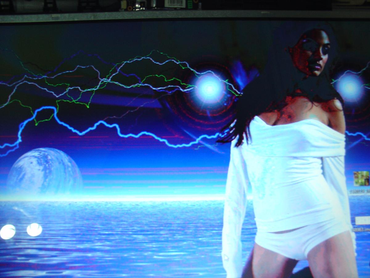

teoefsta Δημοσ. 27 Νοεμβρίου 2013 Δημοσ. 27 Νοεμβρίου 2013 Καλησπερα εχω το εξης προβλημα σε ενα lenovo g575,δεν δειχνει σωστα τα χρωματα στην οθονη του,ας πουμε τ ασπρο τ δειχνει γαλαζιο κ γενικα εχει κατι κοκκινες γραμμες οπως φαινοντε κ στις φωτο,ετρεξα το futmark σε εξωτερικη οθονη παιζουν ολα μια χαρα αρα δν ειναι καρτα γραφικων.Λετε να ειναι η καλοδιοτενια να της οθονης γιατι μου εκανε κατι σκινικα παλιοτερα με τ κλεισιμο και ανοιγμα του καπακιου η λετε να θελει καινουργια οθονη? Ευχαριστω εκ το πρωτερων
SPANK Δημοσ. 27 Νοεμβρίου 2013 Δημοσ. 27 Νοεμβρίου 2013 Βασικά βάλε μια εξωτερική οθόνη να δεις αν κανει και εχει τα χρώματα αν δεν τα εχει το πιθανότερο ειναι να εχει θέμα η οθόνη.
teoefsta Δημοσ. 27 Νοεμβρίου 2013 Μέλος Δημοσ. 27 Νοεμβρίου 2013 Βασικά βάλε μια εξωτερική οθόνη να δεις αν κανει και εχει τα χρώματα αν δεν τα εχει το πιθανότερο ειναι να εχει θέμα η οθόνη. Εβαλα εξωτερικη οθονη και παιζει κανονικα τα χρωματα ,σχετιζετε συνηθως τετοιο προβλημα με το καλωδιο της οθονης αν εχει τσαλακωθει κ ετσι? εψαξα στο google και στο youtube αλλα βρηκα μονο οτι οταν εχει θεμα το καλωδιο δειχνει ασπρο μονο η οθονη :/
SPANK Δημοσ. 27 Νοεμβρίου 2013 Δημοσ. 27 Νοεμβρίου 2013 Μπορεις να το ανοίξεις βασικά και να δεις αν εχει κουνηθεί κατι αν ειναι θέμα της καλοδιοταινίας
plpapadopoulos Δημοσ. 27 Νοεμβρίου 2013 Δημοσ. 27 Νοεμβρίου 2013 Κατά 99% είναι το LVDS καλώδιο. Μετά πας για οθόνη.
teoefsta Δημοσ. 28 Νοεμβρίου 2013 Μέλος Δημοσ. 28 Νοεμβρίου 2013 Το εχω ανοιξει κ ειναι κομπλε τα καλωδια τα εχω ξεκουμπωσει κ κουμπωσει ξανα,αρα αλλαζω καλωδιο κ βλεπω ,ευχαριστω ολους σας
