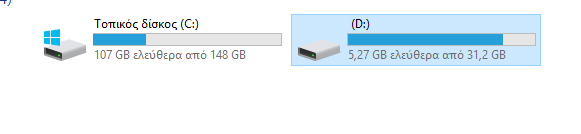

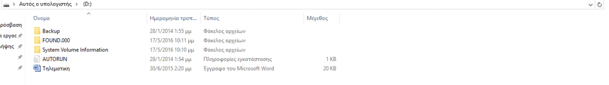

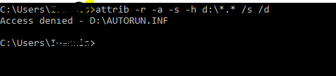

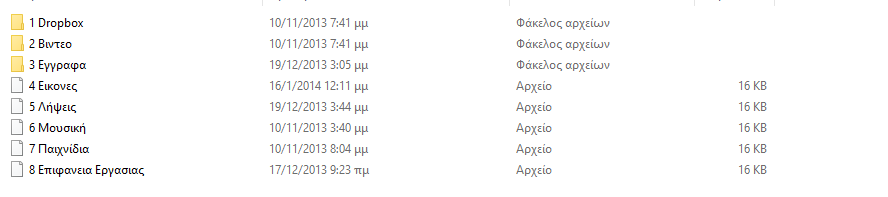

καλήμερα  παιδιά αντιμετωπίζω και εγώ ένα παρόμοιο πρόβλημα με μια διάφορα στο δικό μου δεν είναι μορφοποιημένοι όλοι οι φάκελοι οι πρώτοι 3 από τούς 8 είναι μια χαρά οι υπόλοιποι έχουν την επωνυμία <Αρχείο>. Δοκίμασα την εντολή που γράψατε παραπάνω με την γραμμή εντολών και δεν βοήθησε αντιθέτως μου βγάζει Access denied σας παραθέτω και screenshots για να δείτε και εσείς, καμιά άλλη λύση υπάρχει γιατί φαίνεται ότι έχει 25GB δεσμευμένα από τα 32GB που έχει συνολικά το USB και εγώ μπορώ να δω μόνο τα 8GB από τους πρώτους 3 φακέλους.  να επισημάνω τα δικά μου είναι αρχεία φακέλων από backup του παλιού μου υπολογιστή και οι φάκελοι βρίσκονται ως υποφάκελοι  στον φάκελο backup όπως φαίνεται στο τελευταίο screenshot
