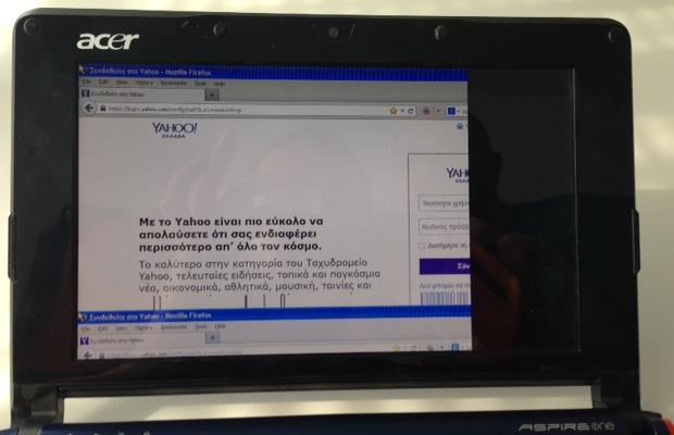

Δεν απεικονίζεται τίποτα στο δεξιό 20% περίπου της επιφάνειας της οθόνης (επισυνάπτω σχετική εικόνα).
Από τις ρυθμίσεις του driver του chip γραφικών, φαίνεται ότι ο driver δε βλέπει πλέον την φυσική ανάλυση της οθόνης, αλλά μόνο τις 1024x768 και 800x600. Άσχετα πάντως σε ποιά ανάλυση ρυθμιστεί η οθόνη, φαίνεται πως τα ενεργά pixels είναι πλέον 800x600. Απλώς, εάν ρυθμιστεί σε 1024x768, είναι εφικτή η κύλιση του περιεχομένου της οθόνης ώστε ο δείκτης του ποντικού να έχει πρόσβαση σε όλα τα σημεία της με τον ίδιο περίπου τρόπο που προβάλλεται μια μεγάλη ιστοσελίδα σε μια μικρή οθόνη. Δεν αλλάζει κάτι εάν επιλεχτεί κεντράρισμα οθόνης ή προσαρμογή του πλαισίου στα όρια του monitor.

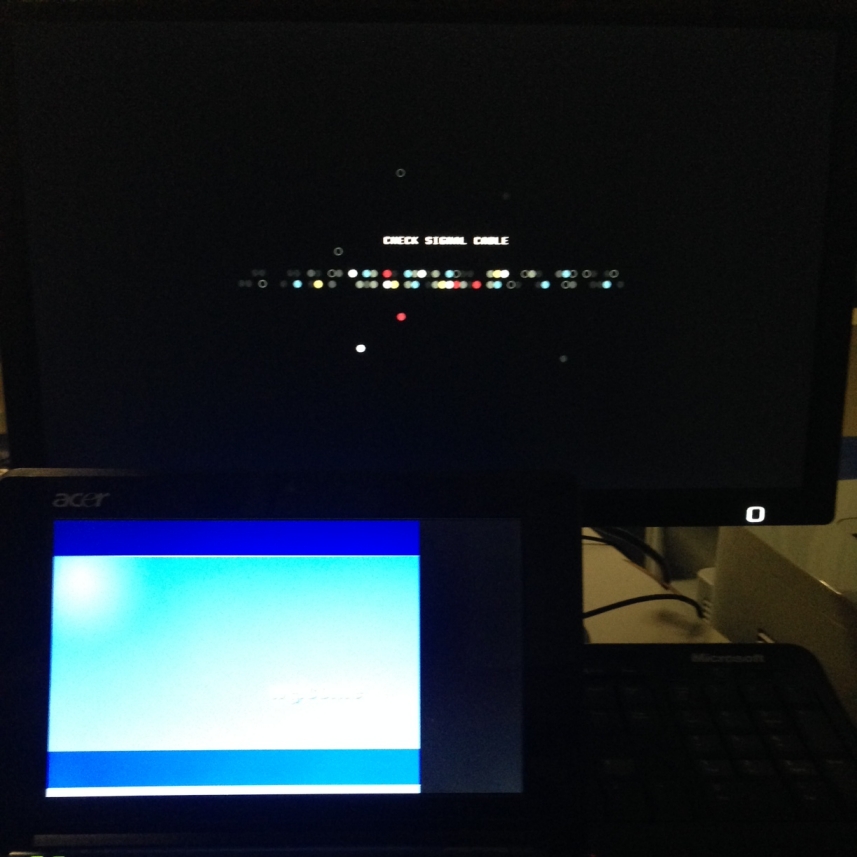

Σύνδεση σε οθόνη 1360x768         έγινε                                                βλ. screenshots
Ενώ η οθόνη χαμηλής ανάλυσης του BIOS προβάλλεται κανονικά στη μεγάλη οθόνη, όταν εκκινεί το λειτουργικό, παύει να δέχεται σήμα.

Η αποεπιλογή της "απόκρυψης μη εμφανίσιμων καταστάσεων" αύξησε τον αριθμό των διαθέσιμων αναλύσεων (στις οποίες πάντως εξακολουθεί να μην περιλαμβάνεται η 1024x600), ωστόσο όποια ανάλυση και εάν επιλεγεί, όλα προβάλλονται μέσα σε ένα πλαίσιο 800x600 στο αριστερό τμήμα του monitor. Οι διαστάσεις pixels / εικονιδίων δεν αλλάζουν με την αλλαγή ανάλυσης. Αυτό που αλλάζει είναι το μέγεθος της επιφάνειας εργασίας, η οποία όμως δεν προβάλλεται ολόκληρη αλλά μόνο ένα μέρος της που είναι αναλογικά τόσο μικρότερο, όσο μεγαλύτερη είναι η ανάλυση.

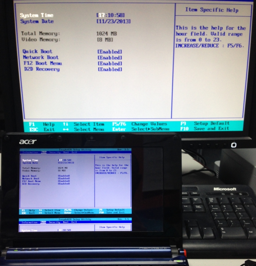

Η οθόνη πάντως δεν κάνει resize αν κατάλαβα καλά τι εννοείς. Το ορατό πλαίσιο του monitor είναι το ίδιο ανεξαρτήτως αναλύσεως. Όταν ανέφερα ότι αλλάζει το μέγεθος της επιφάνειας εργασίας ανάλογα με την ανάλυση εννοώ ότι αυξάνεται μεν η διαθέσιμη επιφάνεια εργασίας χωρίς όμως να προβάλλεται ταυτόχρονα ολόκληρη στην οθόνη. Πρέπει να σκρολάρεις με το mouse προς τις διάφορες πλευρές του monitor για να κυλήσει η εικόνα προς τα κρυμμένα σημεία της επιφάνειας εργασίας. Θα έλεγε κανείς ότι μια κάθετη λουρίδα pixels 224x600 στα δεξιά της οθόνης είναι μονίμως σβησμένη. Αλλά και το κατώτερο τμήμα της οθόνης (οι κατώτερες 120 γραμμές pixels) δεν έχουν φυσιολογική απεικόνιση αν και αναμμένες: Προβάλλεται ξανά σε αυτή την περιοχή, το περιεχόμενο των 120 ανώτερων γραμμών pixels της οθόνης. Επίσης, μου κάνει εντύπωση το ότι δε δίνεται η δυνατότητα επιλογής από το BIOS της αύξησης διαθέσιμων πόρων της μνήμης συστήματος για λογαριασμό του chip γραφικών (φαίνεται γκριζαρισμένη - μη επιλέξιμη περιοχή στην φωτογραφία). Διατίθενται μόνο 8Mbytes για το σκοπό αυτό. Δυστυχώς δε θυμάμαι εάν αυτή η δυνατότητα υπήρχε πιο πριν αλλά γενικά πειράζω προς τα πάνω τη μνήμη στα ενσωματωμένα.
