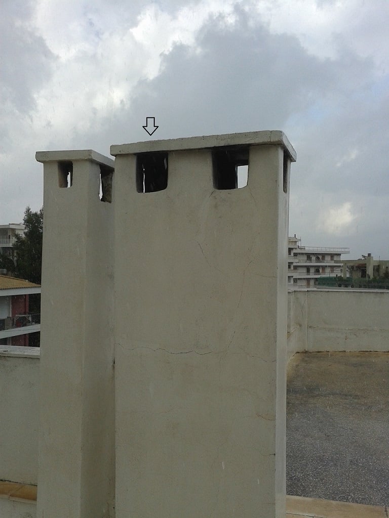

BritGreek Δημοσ. 19 Νοεμβρίου 2013 Δημοσ. 19 Νοεμβρίου 2013 Παιδιά έχω το εξής πρόβλημα. Έχω στο εξοχικό ένα τζάκι, το οποίο μόλις φυσήξει πολύ, βάζει όλο τον καπνό μέσα στο σπίτι, με αποτέλεσμα να έχει συμβεί να μαυρίσει όλος ο χώρος, και ευτυχώς το πρόλαβα και άνοιξα τελείως τα παράθυρα. Όταν δεν φυσάει, το τζάκι λειτουργεί κανονικά, αν και καπνίζει λίγο. Ακόμα και σβηστό, όταν φυσάει, πέφτουν μαύρα σε όλο το σαλόνι όπου βρίσκεται, άρα μπαίνει δυνατός αέρας από την καμινάδα κατευθείαν στο σπίτι μου. Η καμινάδα του είναι περίπου 4 μέτρα, είναι καθαρή και το τζάκι έχει ανάψει το πολύ 30 φορές στα 20 χρόνια που έχουμε το σπίτι. Μπορεί να λέω και πολλές. Για να προλάβω αυτούς που θα ρωτήσουν, εννοείται ότι το καπάκι του είναι τελείως ανοιχτό. Θέλω να το βάλω ένα καπέλο που γυρίζει, για να αποφύγω το πρόβλημα με τον αέρα. Το θέμα μου όμως, είναι ότι στην περιοχή που βρίσκομαι, μου ζητούν τρελλά χρήματα για την τοποθέτηση (80 ευρώ + ΦΠΑ), με τα υλικά δικά μου. Το καπέλο θα το αγοράσω απο συγκεκριμένο κατάστημα στον Πειραιά, γιατί έχω βάλει και στο άλλο μου σπίτι και δουλεύει απροβλημάτιστα εδώ και χρόνια (νομίζω 50 ευρώ). Βέβαια εκεί ο άνθρωπος που το έβαλε μου είχε πάρει περίπου 20 ευρώ. Το σπίτι είναι στον τελευταίο όροφο, σε διόροφη οικοδομή, και η καμινάδα είναι στην ταράτσα μου, μαζί με αυτές των υπόλοιπων διαμερισμάτων. Η καμινάδα, καταλήγει σε τετράγωνο με ανοιχτές όλες τις πλευρές, και από πάνω, έχουν ακουμπήσει ένα μαρμαράκι. Στο δια τάυτα, θέλω να τοποθετήσω μόνος μου το καπέλο, αν είναι μόνο 4 βίδες, όπως βλέπω σε βιντεάκια στο youtube. Γίνεται εύκολα, κι αν ναι πώς; Σας ευχαριστώ.

BritGreek Δημοσ. 20 Νοεμβρίου 2013 Μέλος Δημοσ. 20 Νοεμβρίου 2013 Το μάρμαρο απλά βγαίνει. Είναι μόνο ακουμπισμένο και το ξέρω γιατί το έβγαλα για να το δω. Αύριο θα ανεβάσω φωτογραφίες. Το 80άρι που σας είπα είναι η φτηνότερη τιμή που βρήκα και με ραντεβού σε 10 μέρες. Η καμινάδα μου όμως, είναι πολύ στενή (4 πακέτα τσιγάρα), αν θυμάμαι καλά. Αν μπει και ο σωλήνας, τότε μιλάμε για λίγα εκατοστά μόνο άνοιγμα. Δεν είναι πρόβλημα αυτό;

paylidis Δημοσ. 20 Νοεμβρίου 2013 Δημοσ. 20 Νοεμβρίου 2013 Το μάρμαρο απλά βγαίνει. Είναι μόνο ακουμπισμένο και το ξέρω γιατί το έβγαλα για να το δω. Αύριο θα ανεβάσω φωτογραφίες. Το 80άρι που σας είπα είναι η φτηνότερη τιμή που βρήκα και με ραντεβού σε 10 μέρες. Η καμινάδα μου όμως, είναι πολύ στενή (4 πακέτα τσιγάρα), αν θυμάμαι καλά. Αν μπει και ο σωλήνας, τότε μιλάμε για λίγα εκατοστά μόνο άνοιγμα. Δεν είναι πρόβλημα αυτό; για βάλε φωτογραφιες γιατι περιεργα μου ακουγονται... αυτος που σου ζήτησε 80€ και σε δέκα μερες, εχει οντως τόσο δουλεία ή σολαρει στο καφενείο; γιατι αν εχει τόσο δουλεία να παραιτηθούμε να ερθουμε να το παίζουμε τεχνική στο χωριο σου...
Physics_Rulez Δημοσ. 20 Νοεμβρίου 2013 Δημοσ. 20 Νοεμβρίου 2013 επίσης, το πρόβλημά σου μου φαίνεται αρκετά σοβαρό. Περισσότερο για κακοτεχνία μου κάνει. Είσαι σίγουρος ότι το πρόβλημα θα λυθεί με αυτό που θα κάνεις; Μήπως καλύτερα να φωνάξεις κάποιον τεχνίτη του χώρου να σου πει τι φταίει; Ίσως να χρειαστεί να ψηλώσεις την καμινάδα λίγο πχ.
BritGreek Δημοσ. 20 Νοεμβρίου 2013 Μέλος Δημοσ. 20 Νοεμβρίου 2013 επίσης, το πρόβλημά σου μου φαίνεται αρκετά σοβαρό. Περισσότερο για κακοτεχνία μου κάνει. Είσαι σίγουρος ότι το πρόβλημα θα λυθεί με αυτό που θα κάνεις; Μήπως καλύτερα να φωνάξεις κάποιον τεχνίτη του χώρου να σου πει τι φταίει; Ίσως να χρειαστεί να ψηλώσεις την καμινάδα λίγο πχ. Έχω φέρει τεχνίτη πρίν από 1 χρόνο, ο οποίος είπε ότι απλά χρειάζεται καπέλο.
paylidis Δημοσ. 20 Νοεμβρίου 2013 Δημοσ. 20 Νοεμβρίου 2013 ετσι όπως ειναι εχεις και διπλανη καμιναδα μαζι οποτε θα πρέπει να μεριμνησεις με κάποιο τρόπο να κόψεις το μάρμαρο και να χτισεις λιγο για να σηκώσεις τη δικη σου καμια δεκα εκατοστα πιο πάνω και να βάλεις μετα το καπέλο...
BritGreek Δημοσ. 20 Νοεμβρίου 2013 Μέλος Δημοσ. 20 Νοεμβρίου 2013 ετσι όπως ειναι εχεις και διπλανη καμιναδα μαζι οποτε θα πρέπει να μεριμνησεις με κάποιο τρόπο να κόψεις το μάρμαρο και να χτισεις λιγο για να σηκώσεις τη δικη σου καμια δεκα εκατοστα πιο πάνω και να βάλεις μετα το καπέλο... Μπορώ απλά να το περιστρέψω, έτσι δεν είναι; Το διπλανό διαμέρισμα είναι κενό και δεν έχει κατοικηθεί ποτέ. Μου έδειξαν κάτι σωλήνες (στην είσοδο της Αττικής οδού από Μαρκόπουλο (εργοστάσιο για καπέλα), οι οποίες είναι ψηλοί και δεν χρειάζεται χτίσιμο. Στην ουσία το καπέλο παταει (μετά από τη βάση που πατάει και βιδώνεται στην καμινάδα) σε σωλήνα ενός μέτρου και απλά βιδώνεται. Με αυτό δεν θα κάνω δουλειά; Ο τεχνίτης που είχε έρθει πέρυσι, μου είπε να μην ψηλώσω την καμινάδα επειδή είναι πολύ στενή. Να τι εννοώ
paylidis Δημοσ. 20 Νοεμβρίου 2013 Δημοσ. 20 Νοεμβρίου 2013 ναι αν κάνεις κάτι τέτοιο λογικά θα κατσει... περιστρέφεις και το μάρμαρο για να μη μπεις σε διαδικασία τροχών κλπ κ προσεξε, οποσήποτε λιγο τσιμεντο και μόνωση στο σημείο που θα ενώσεις το τσιμεντο με το μεταλλο γιατι αλλιώς εχεις να φας πολυ μαυροζούμι μέσα (παθών)... Το υψος γενικά βελτιώνει την απόδοση του τζακιού ωστόσο δεν ξέρω τι παιζει και στο ειπε αυτό ο μαστορας (ισως και να βαριοταν να βαλει σκαλα).
arc Δημοσ. 20 Νοεμβρίου 2013 Δημοσ. 20 Νοεμβρίου 2013 Εϊδα τη φωτογραφία οπότε αναιρώ το προηγούμενο μήνυμα μου. Διπλή καμινάδα οπότε εχει διαφορετική δουλειά με αρκετή παραπάνω φασαρία. Θέλει κόψιμο, χτίσιμο, τοποθέτηση και στοκάρισμα, μόνωση. Αρχίζω να πιστεύω οτι τα 80 ευρώ που σου ζητήσε ο ντόπιος δεν ειναι εξωφρενικά πολλά.

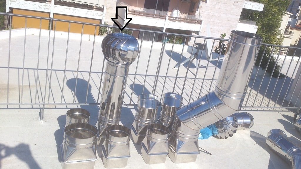

BritGreek Δημοσ. 20 Νοεμβρίου 2013 Μέλος Δημοσ. 20 Νοεμβρίου 2013 ΟΚ, παιδιά σας ευχαριστώ για τις απαντήσεις. Τελικά έφερα τεχνικό ο οποίος βρισκόταν στη γειτονιά μου έχοντας έρθει για δουλειά από άλλη περιοχή. Το είδε και μου πρότεινε τη λύση που ανέβασα σε φωτογραφία. Συνολικό κόστος μαζί με το καπέλο (15 χρόνια εγγύηση) και τα υλικά, χωρίς κανένα απολύτως χτίσιμο, 60 ευρώ με το ΦΠΑ (παίρνω πάντα απόδειξη). Απλά θα μπουν βίδες και δεν θα γίνει ούτε κόψιμο, ούτε χτίσιμο, ούτε τίποτα. Είναι έτοιμα καπέλα με υπερυψωμένο σωλήνα 1 μέτρου, τα οποία απλά βιδώνονται με ούπα στην καμινάδα και έχουν στο εσωτερικό της βάσης (αυτό που ακουμπάει εξωτερικά στην καμινάδα) ειδική μόνωση. Στην ουσία η καμινάδα ψηλώνει με το σωλήνα. Χωρίς μερεμέτια δηλαδή. Θα το δοκιμάσω και θα σας πω εντυπώσεις.
