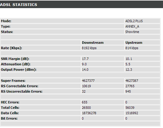

Να κάνω και εγώ μια ερώτηση. Αν βάλω κάποτεεεεεε vdsl θα πιάνω full την ταχύτητα?
Τώρα έχω 8mps και κατεβάζω με 750-780 kbps. σχεδόν full δλδ. Πως καταλαβαίνω από το attention πόση απόσταση είμαι από το α/κ. Σε μια παλιά συνομιλία με τον poulinos μου είχε πει πως η γραμμή μου είναι πολλή καλή.  Σε λίγοo καιρό μάλλον θα βάλω 24mbps.
ο πάροχός μου είναι η OnTelecom και τα στατιστικά της γραμμής μου είναι παρακάτω.
ουτε Km δενεισαι.9  attenuation μια χαρα.ναι λογικα θα πιανεις Full ταχυτητα.,
