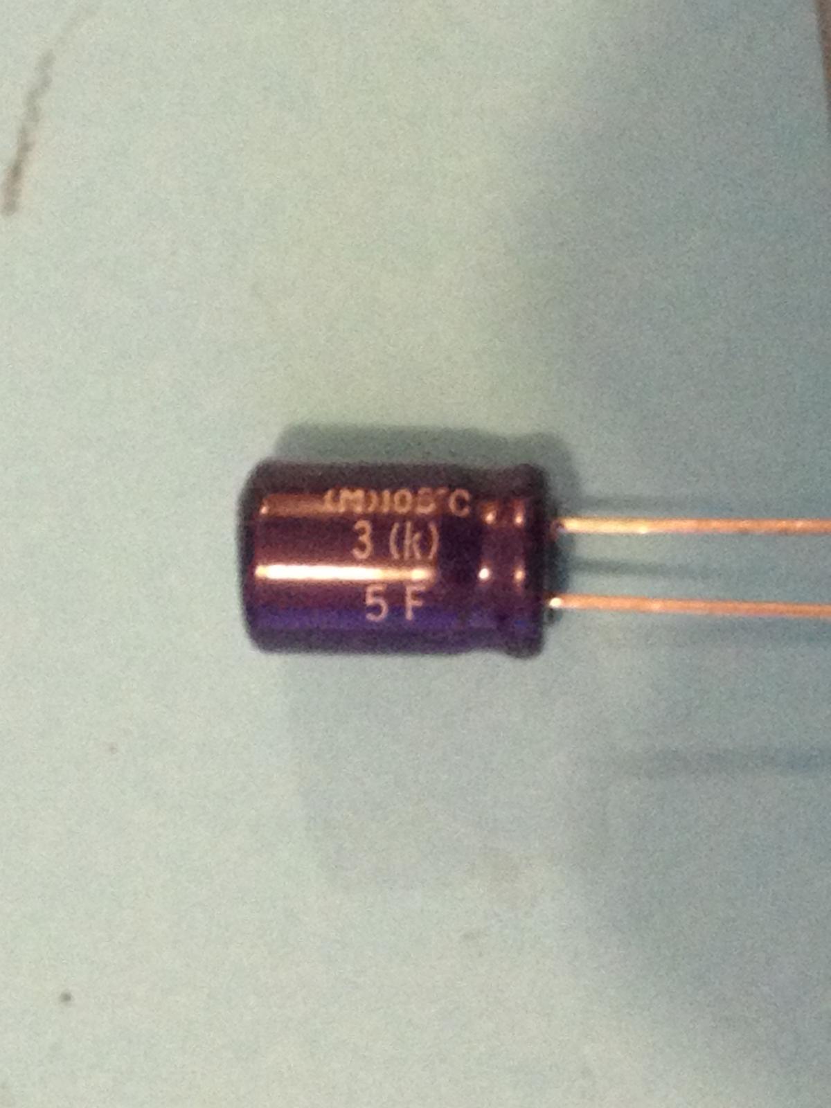

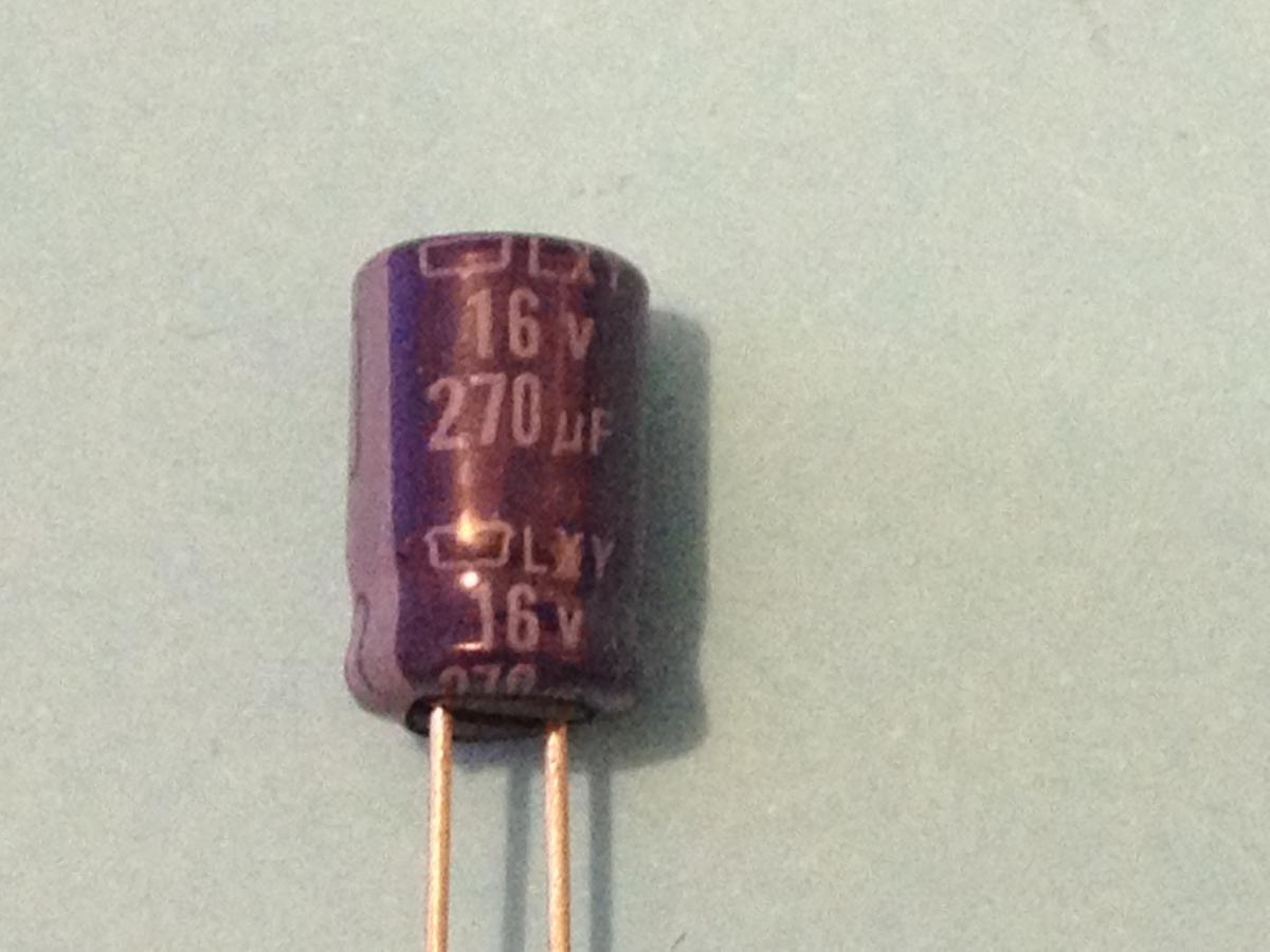

takoulou Δημοσ. 13 Αυγούστου 2014 Δημοσ. 13 Αυγούστου 2014 Καλησπερα... Πηγα και πηρα αυτον τον πυκνωτη.... Ταιριαζει;;
Roger Δημοσ. 13 Αυγούστου 2014 Δημοσ. 13 Αυγούστου 2014 Kαι πολυ καλα εκανες,μια χαρα ταιριαζει. Κολλησε τον και μην ακους οτι χρειαζεσαι ιδιο,ή να ειναι low esr και διαφορες αλλες θεωριες. 1

άδικος Δημοσ. 14 Αυγούστου 2014 Δημοσ. 14 Αυγούστου 2014 Αν ο αρχικός πυκνωτής είναι πραγματικά low esr ως όφειλε να είναι τότε δε σου κάνει αυτός που αγόρασες, ή τουλάχιστον όχι στο μακρύ μέλλον (μιας & με αυτόν ξηλωμένο δεν έχεις εμφανή προβλήματα). Κανονικά θα πρέπει να χρησιμοποιήσεις μεγαλύτερης χωρητικότητας αφού δε βάζεις solid. Και αφού δε βγάζεις άκρη εδώ μέσα για το ποιος έχει δίκιο το μόνο που είχες να κάνεις είναι να πας το board σε έναν ηλεκτρονικό να στο φτιάξει. Ούτε να ψάξεις τι, πως και γιατί & τι είδους πυκνωτή.
ahristos Δημοσ. 14 Αυγούστου 2014 Δημοσ. 14 Αυγούστου 2014 Αν ο αρχικός πυκνωτής είναι πραγματικά low esr ως όφειλε να είναι τότε δε σου κάνει αυτός που αγόρασες, ή τουλάχιστον όχι στο μακρύ μέλλον (μιας & με αυτόν ξηλωμένο δεν έχεις εμφανή προβλήματα). Κανονικά θα πρέπει να χρησιμοποιήσεις μεγαλύτερης χωρητικότητας αφού δε βάζεις solid. Εντάξει, η σειρά LXY της Chemi-Con είναι Low ESR υγρού ηλεκτρολύτη. Καλό θα ήταν όπως λες να βάλει κανέναν 470μF για να αντισταθμίσει την καλύτερη απόδοση των Solid, αλλά περνάμε στα ψιλά γράμματα τώρα.
άδικος Δημοσ. 14 Αυγούστου 2014 Δημοσ. 14 Αυγούστου 2014 Εντάξει, η σειρά LXY της Chemi-Con είναι Low ESR υγρού ηλεκτρολύτη. Καλό θα ήταν όπως λες να βάλει κανέναν 470μF για να αντισταθμίσει την καλύτερη απόδοση των Solid, αλλά περνάμε στα ψιλά γράμματα τώρα. Και αν είναι πραγματικά UCC ο αποπάνω...
Roger Δημοσ. 14 Αυγούστου 2014 Δημοσ. 14 Αυγούστου 2014 Επιμενω ,και μαλιστα βαζω το χερι μου στην φωτια ,οτι δεν θα εχει κανενα προβλημα με αυτον που αγορασε. Εχω κανει το εγχειρημα αμετρητες φορες.
ahristos Δημοσ. 14 Αυγούστου 2014 Δημοσ. 14 Αυγούστου 2014 Και αν είναι πραγματικά UCC ο αποπάνω... Πρέπει να είναι . Το αυλάκι στο κάτω καπάκι είναι χαρακτηριστικό. Τα αντίγραφα έχουν συνήθως ομόκεντρους κύκλους ή είναι λεία.
Alithinos Δημοσ. 14 Αυγούστου 2014 Δημοσ. 14 Αυγούστου 2014 μια χαρά. το εξής να έχεις υπ' όψιν για αλλαγή πυκνωτών: μf = ολόιδια v = ίσα ή περισσότερα c = όσο μεγαλύερο τόσο το καλύτερο.
άδικος Δημοσ. 15 Αυγούστου 2014 Δημοσ. 15 Αυγούστου 2014 Επιμενω ,και μαλιστα βαζω το χερι μου στην φωτια ,οτι δεν θα εχει κανενα προβλημα με αυτον που αγορασε. Εχω κανει το εγχειρημα αμετρητες φορες. Αδερφέ είμαι & εγώ σίγουρος πως τουλάχιστον προς το παρόν δε θα έχει πρόβλημα με αυτόν αφού δουλεύει και χωρίς Το είπα & νωρίτερα άλλωστε. Αλλά από τη στιγμή που δε ξέρουμε από που αποκολλήθηκε εγώ δε θα έβαζα το χέρι μου πουθενά για να τη σωστή λειτουργία του. Αν άνηκε σε cpu vrm για παράδειγμα, το μπούλο... Και μη ξεχνάμε πως σε motherboards χρειαζόμαστε low esr πυκνωτές εν γένει. μια χαρά. το εξής να έχεις υπ' όψιν για αλλαγή πυκνωτών: μf = ολόιδια Άντε πάλι Δεν είναι όλοι οι πυκνωτές ίδιοι λέμε κόσμε. Ειδικά αν πηδάς από το ένα είδος στο άλλο. Πρέπει να είναι . Το αυλάκι στο κάτω καπάκι είναι χαρακτηριστικό. Ναι αλλά ζητάμε αυλάκι τύπου T. Εκτός αν κρύβεται από τη θολή φωτό & δε το βλέπω. Τα αντίγραφα έχουν συνήθως ομόκεντρους κύκλους ή είναι λεία. Άσε έχουν περάσει σε άλλο επίπεδο πλέον Και περίπου σωστά αυλάκια βλέπεις & ό,τι θες. Πλέον έχω καταλήξει πως μόνο με μέτρηση είσαι απόλυτα βέβαιος
