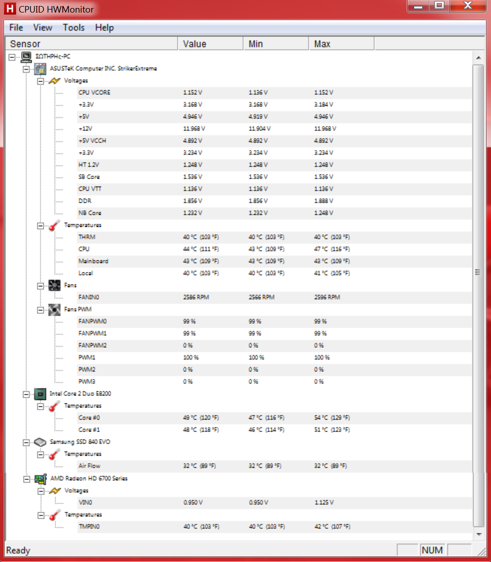

SOTHRHS9 Δημοσ. 13 Νοεμβρίου 2013 Δημοσ. 13 Νοεμβρίου 2013 Με μερικές καρτέλες ανοιχτές και live radio είναι καλές οι θερμοκρασίες αυτές; Είναι το σύστημα της υπογραφής. Το λέω γιατί ο ανεμιστήρας κουτιού που είχε μπροστά από τον σκληρό χάλασε και μιας και άλλαξα τον hdd που είχε με ssd, μην και το άφηνα έτσι. Είναι και η κατανάλωση μα κυρίως η βουή που θέλω να αποφύγω.
karmen1983 Δημοσ. 13 Νοεμβρίου 2013 Δημοσ. 13 Νοεμβρίου 2013 Σωτήρη αν δεν έχεις άλλο ανεμιστήρα καλό είναι να βάλεις ένα. Καλές είναι οι θερμοκρασίες σου, αν και θα μπορούσαν να είναι καλύτερες λόγω εποχής. βέβαια δε ξέρω τι επικρατεί στο εσωτερικό του κουτιού σου γι' αυτό και η απάντησή μου είναι ήξεις αφήξεις
SOTHRHS9 Δημοσ. 13 Νοεμβρίου 2013 Μέλος Δημοσ. 13 Νοεμβρίου 2013 Eίναι όλα μαζεμένα και πρόσφατα του έκανα και γενικό καθάρισμα παντού, αλλαγές πάστας κτλπ.. Έλεγα αν του έβαζα πάντως, να ήτανε με ρύθμιση ώστε να τον χαμηλώνω όσο βλέπω να παίρνει. Μα διαβάζω πολλά για ότι κάνουν θόρυβο και δεν ξέρω προς τα που να κοιτάξω.
karmen1983 Δημοσ. 13 Νοεμβρίου 2013 Δημοσ. 13 Νοεμβρίου 2013 Αρα να υποθέσω δεν έχεις άλλο ανεμιστήρα αν κατάλαβα καλά έτσι; Ο θόρυβος προέρχεται και απο τους ανεμιτήρες αλλά και απο το κουτί ανάλογα τη κατασκευή του στο σημείο που φιλοξενεί ανεμιστήρα. Δες κάτι σε artic που είναι φθηνοί και ήσυχοι. Τι διάσταση fan ψάχνεις; Ελπίζω να μη μου πεις 80mm
SOTHRHS9 Δημοσ. 13 Νοεμβρίου 2013 Μέλος Δημοσ. 13 Νοεμβρίου 2013 ναι, δεν έχω άλλον. Βέβαια σκέφτομαι για 120mm όπως είχε. Σκέφτομαι επίσης πως αφού ο ssd όπως βλέπω είναι κρύος, μην και τον έβαζα στα πλάγια εκεί που τραβάει αέρα η ψύκτρα επεξεργαστή ή και πίσω, ώστε να είναι πιο κοντά σε μητρική και επεξεργαστή.
karmen1983 Δημοσ. 13 Νοεμβρίου 2013 Δημοσ. 13 Νοεμβρίου 2013 Βάλε τον εξαγωγής καλύτερα να είσαι με αρνητική πίεση και ας έχεις λίγο παραπάνω σκόνη αφού μιλάμε για έναν. Οπότε δες ετούτον http://www.skroutz.gr/s/2274346/Arctic-F12-120mm.html
SOTHRHS9 Δημοσ. 13 Νοεμβρίου 2013 Μέλος Δημοσ. 13 Νοεμβρίου 2013 με το «εξαγωγής» εννοείς; να υποθέσω πως ο παραπάνω ρυθμίζεται στις στροφές του; μάλλον κατάλαβα, θα εννοείς πίσω.
karmen1983 Δημοσ. 13 Νοεμβρίου 2013 Δημοσ. 13 Νοεμβρίου 2013 με τη μητρική σου έχει να κάνει αν θες να τον συνδέσεις πάνω σε μητρική. Αν θα δώσει 12V θα δουλέψει μόνιμα στο full (sorry αλλά δεν είμαι σε φάση να ψάξω το manual της μητρικής τώρα LOL)
