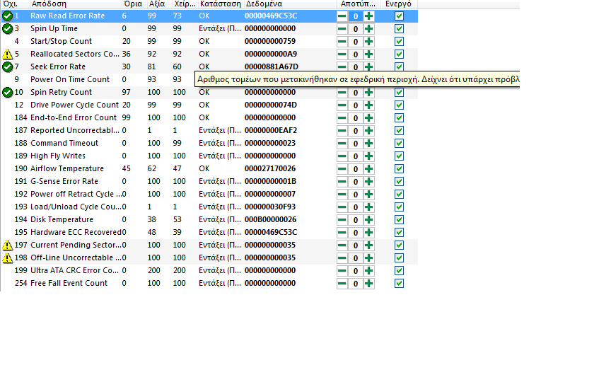

paylidis Δημοσ. 14 Νοεμβρίου 2013 Δημοσ. 14 Νοεμβρίου 2013 Βγάλε απο το hd sentinel την καρτέλα που σου λέει μια φωτογραφία να δούμε τα bad sectors. Συνήθως πάντως, δυστυχώς, πέφτει μέσα. Κατέβασεις το διαγνωστικά της εταιρείας του δισκου;

nikos903 Δημοσ. 14 Νοεμβρίου 2013 Δημοσ. 14 Νοεμβρίου 2013 Στο πρόγραμμα το HDSentinel υπάρχει μια καρτέλα που λέει SMART, ανέβασε αυτήν. Άμα θες ανέβασε την πρώτη που λέει γενική επισκόπηση αλλά το SMART τα λέει καλύτερα.

nikos903 Δημοσ. 14 Νοεμβρίου 2013 Δημοσ. 14 Νοεμβρίου 2013 Κοντά στους 169 relocated και άλλους που φάγανε πόρτα και άλλους που περιμένουν :/ Δύσκολος δίσκος... Κανονικά θέλει μηδενισμό να φύγουν όσοι έχουν πρόβλημα για να δεις τι λέει ο δίσκος... Εσύ όμως έχεις λειτουργικό μέσα άρα.... Πήγαινε στο πρόγραμμα και πάτα Δίσκος--> Surface Test σιγουρέψου οτι γράφει read test και πάτα έναρξη τέτσ. Θα κάνει 2-3-4-5-6-7 ώρες... Όταν τελειώσει θα σου έχει μια οθόνη με πράσσινα και κόκκινα και θα έχει αλλάξει το SMART. Ανέβασε μετά πάλι το SMART... Y.Γ. Το 6 μέρες που λέει είναι υποκειμενικό, μπορεί να κρατήσει και 6 μήνες... Κάνε τα παραπάνω να δούμε αμα χειροτερέψει και βλέπουμε... Fortmat παίζει να κάνεις ή δύσκολα;

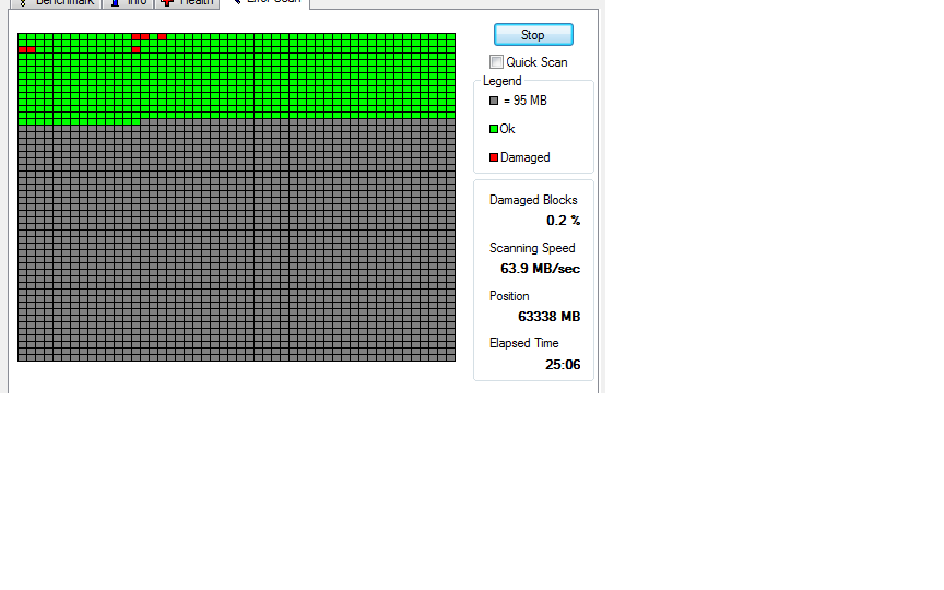

nikos903 Δημοσ. 14 Νοεμβρίου 2013 Δημοσ. 14 Νοεμβρίου 2013 HDtune τότε και πήγαινε στην καρτέλα Error scan. Πάτα σκανάρισμα και ανέβασε αυτό που θα σου δείξει (όχι γρήγορο σκανάρισμα). Μετά πήγαινε στο ο υπολογιστής μου, πάτα δεξί κλίκ στον δίσκο και ιδιότητες και στην καρτέλα εργαλεία έχει έλεγχο για σφάλματα. Πάτα τον έλεγχο, τσέκαρε και τα 2 κουτάκια που θα σου έχει και κάνε επανεκκίνηση για να σκανάρει. Μετά που θα τελειώσει και θα μπει στο λειτουργικό ανέβασε το SMART πάλι να δούμε τι έκανε. Το φορμάτ που λέω στο λέω για την περίπτωση που περάσεις τον δίσκο με HDAT ή regenerator, αυτά χαλάνε τα δεδομένα στον δίσκο απο οσο θυμάμαι και άμα τα τρέξεις μετά μπορεί να μην μπουτάρει το μηχάνημα και να θέλεις φορμάτ. Για αυτό ρώτησα. Κάνε τον έλεγχο του δίσκου πρώτα και μετά ίδωμεν...
vakas77 Δημοσ. 14 Νοεμβρίου 2013 Μέλος Δημοσ. 14 Νοεμβρίου 2013 ΘΑ ΧΡΕΙΑΣΤΕΙ ΧΡΟΝΟ ΟΥΤΕ ΣΤΟ ΜΙΣΟ ΔΕΝ ΕΧΕΙ ΦΤΑΣΕΙ
nikos903 Δημοσ. 14 Νοεμβρίου 2013 Δημοσ. 14 Νοεμβρίου 2013 Καλά άστο αυτό, όπως και να έχει ότι ήταν να δίξει το έδειξε... Πιάσε κάνε το άλλο με τον έλεγχο του δίσκου και ανέβασε μετά πάλι το SMART. Πάντως το HDAT δεν σε βλέπω να το γλυτώνεις... Με ότι τρεξίματα και ώρα που συνεπάγεται αυτό...
