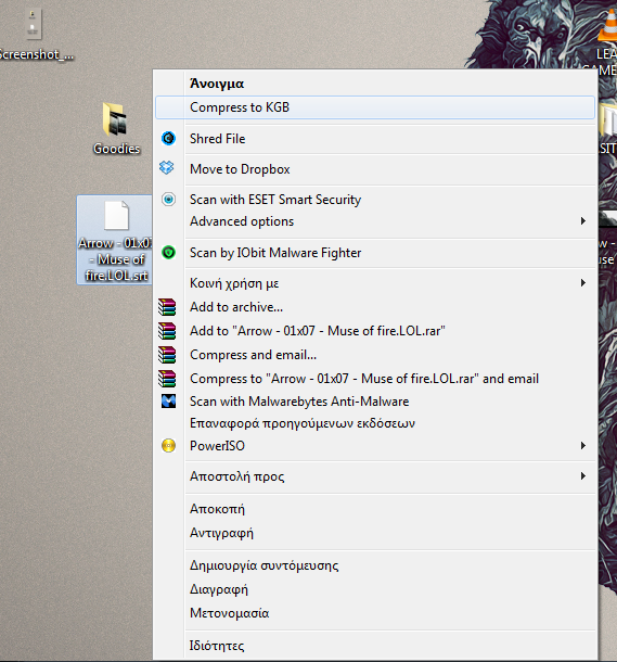

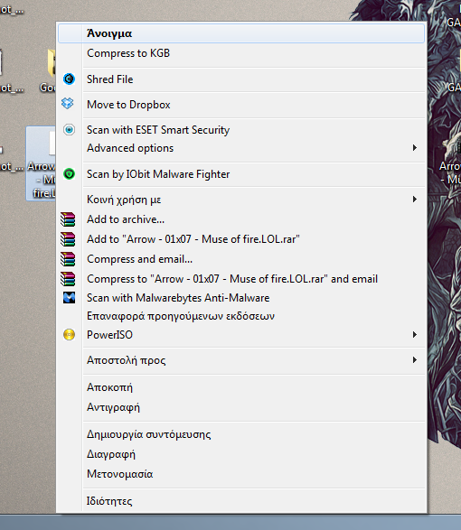

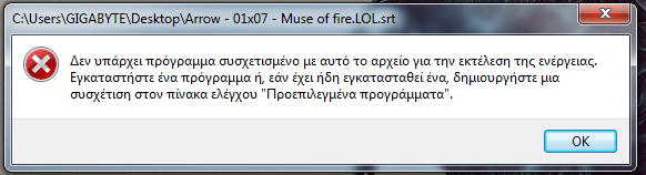

nikos_007 Δημοσ. 7 Νοεμβρίου 2013 Δημοσ. 7 Νοεμβρίου 2013 Γειά σε όλους και στο φορουμ, πριν 1 μήνα εγκατέστισα μια παλιά έκδοση του ΚGB archiver και όταν το απεγκατέστισα έμεινε το "Compress to KGB" στο δεξί κλικ, και μετέπειτα όταν πατούσα δεξί κλικ σε ένα οποιοδίποτε αρχείο πχ. .mp3 εμφανιζόταν η΄επιλογή "compress to KGB" και άνοιγε αυτόματα με την επιλογή "compress KGB " αντι για άνοιγμα ή ανοιγμα με αντίστοιχα και δυστηχώς δεν μπόρεσα να αφαιρέσω την επιλογή και τώρα δεν μπορώ να ανοίξω με την επιλογή "άνοιγμα" και με εμφανίζει αυτό το σφάλμα και στις 2 επιλογές! Επίσης δεν μπορώ να ανοίξω το παραθυράκι για να επιλέξω το πρόγραμμα που θέλω εγώ, έχω κάνει και ένα σωρό καθαρίσματα το μητρώο αλλά τίποτα, επίσης ξανά εγκατέστησα το KGB archiver μπας και φύγει η επιλογή αλλά μάταια. Καμιά λύση; Ευχαριστώ

nikos_007 Δημοσ. 9 Νοεμβρίου 2013 Μέλος Δημοσ. 9 Νοεμβρίου 2013 (επεξεργασμένο) Ωραία, τα έκανα όλα όσα μου έγραψες και σε ευχαριστώ, αλλά έχω ακόμη ένα μικρό προβληματάκι, στην επιλογή "άνοιγμα με ----> επιλογή προεπιλεγμένου προγράμματος" με εμφανίζει το παρακάτω σφάλμα και δεν μπορώ να ανοίξω το παραθυράκι, μήπως ξέρεις πως να το διορθώσω; http://prntscr.com/22ymsh Ευχαριστώ Επεξ/σία 9 Νοεμβρίου 2013 από nikos_007
