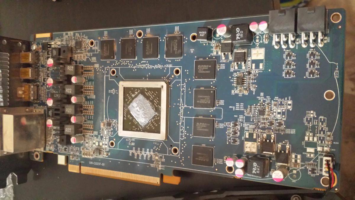

MiRo31285 Δημοσ. 2 Νοεμβρίου 2013 Δημοσ. 2 Νοεμβρίου 2013 Ξαφνικα εκει που δουλευε και επαιζα μαναντζερ 2014 beta μου εκλεισε η οθονη(μπηκε σε αναμονη.) εκανα επανεκινηση με το κουμπι ρεσταρτ που εχει ο υπολογιστης πανω. ανοιξε σαν να μην συνεβει τιποτα. εκανα φορματ,μπηκα ΒΙΟS και ειχε γκρι φοντο με μπλε γραμματα(οπως παντα) και τελιτσες ροζ.. οταν πηγα να βαλω το αερο θεμα μου βγαζει μια μπλε οθονη σκετη χωρις γραμματα κλπ,μια μπαινει σε αναμονη η οθονη και αλλη βγαζει ενα σκετο γκρι χρωμα. επισης επαναφερεται ΜΟΝΟ με ρεσταρτ. δεν πιανει τιποτα απο κουμπια κλπ κλπ ουτε alt+tab ουτε ctrl+alt+del τιποτα. να αναφερω πως δεν εχει γινει ποτε overclock και προσεχα το μηχανημα σαν τα ματια μου. προφανως απ οτι σκεφτομαι οταν ζοριστει η καρτα ΕΣΤΩ ΚΑΙ ΜΕ ΤΟ ΑΕΡΟ ΘΕΜΑ των windows μολις πατησω να αλλαξει θεμα γινεται μπλε η γκρι η οθονη και θελει restart ο υπολογιστης αλλιως δεν δουλευει. αν ξερει καποιος και μπορει να βοηθησει καλως. η καρτα ati radeon hd 6870 συνεργαζεται στο κουτι μου με:-amd athlon x6-asus formula crosshair iv -4gb ram αν παιζει ρολο αυτο. και το καθαριζω μια φορα το μηνα εχει δεν εχει σκονη. θερμοκρασια δεν παρατηρησα να ανεβαζε ποτε. την συνδεσα σε αλλη θυρα μητρικης παλι τα ιδια.την συνδεσα με HDMI εξοδο οχι με την DVI που χρησιμοποιω συνηθως παλι τα ιδια. αρα σιγουρα ειναι θεμα καρτας και οχι καλωδιου η μητρικης κλπ κλπ. ο αδερφος μου ειπε οτι ισως ειναι ΡΑΜ της καρτας γραφικων. αλλα πως γινεται να δειχνει εικονα κανονικα? βοηθεια παρακαλω εχω σκασει τοσα λεφτα και τωρα δεν εχω υπολογιστη ουτε εγγυηση εχει,μου εχει ληξει απο 12 ιουλιου...

akisk Δημοσ. 2 Νοεμβρίου 2013 Δημοσ. 2 Νοεμβρίου 2013 για οπτικο ελεγχο βγαζω την ψυκτρα η οχι? πως το εννοεις? δεν ειμαι και expert του ειδους.. Νομίζω πως αρχικά δε χρειάζεται να βγάλεις την ψύκτρα, απλά κοίτα από το πλάι για φουσκωμένους/σκασμένους πυκνωτές (όπως ο 3ος δεξιά της παρακάτω εικόνας)

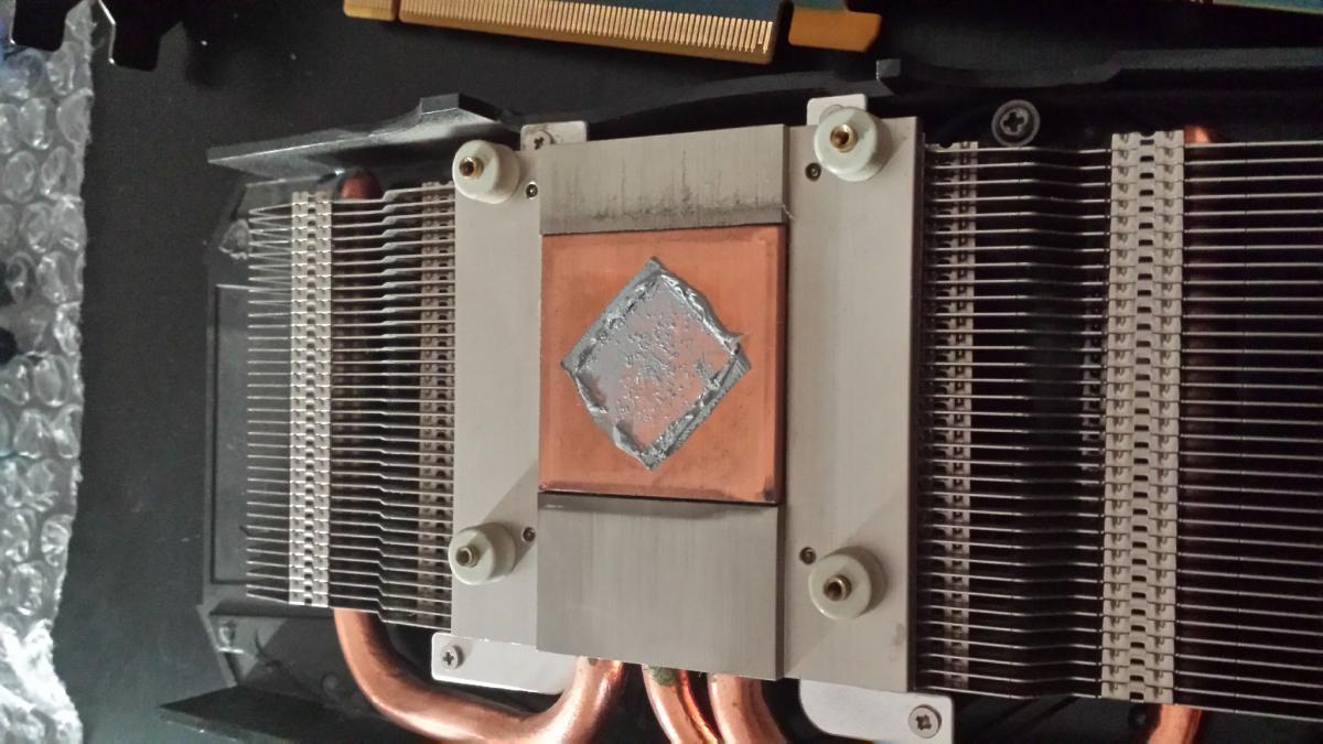

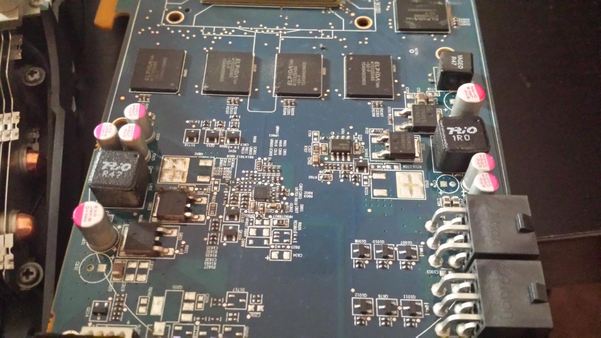

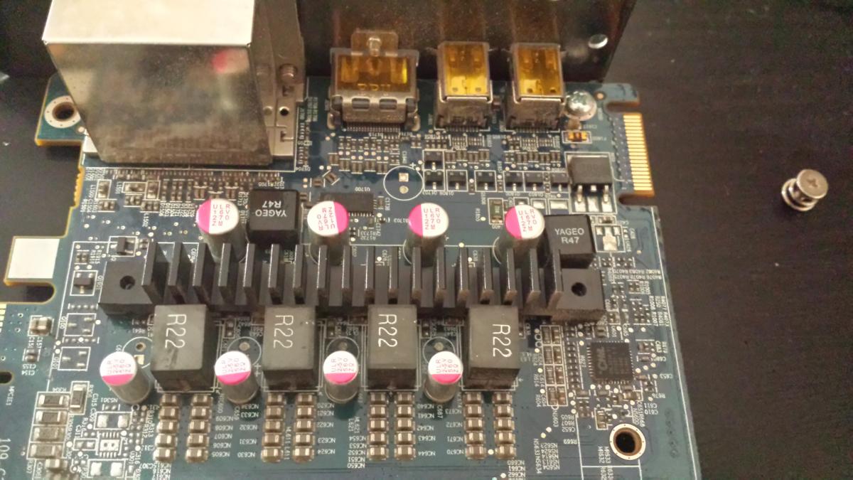

MiRo31285 Δημοσ. 2 Νοεμβρίου 2013 Μέλος Δημοσ. 2 Νοεμβρίου 2013 οι πυκνωτες ειναι ενταξει. θα αλλαξω παστα την δευτερα που θα μου ερθει και θα δοκιμασω να δω. αλλη επιλογη υπαρχει μετα??(πριν την πεταξω εννοω..)
