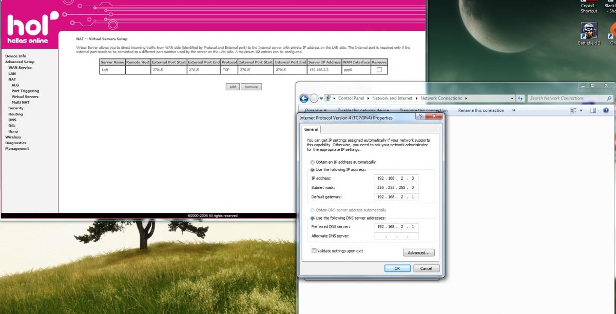

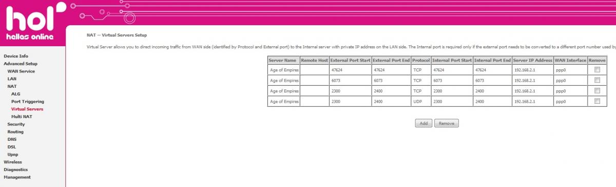

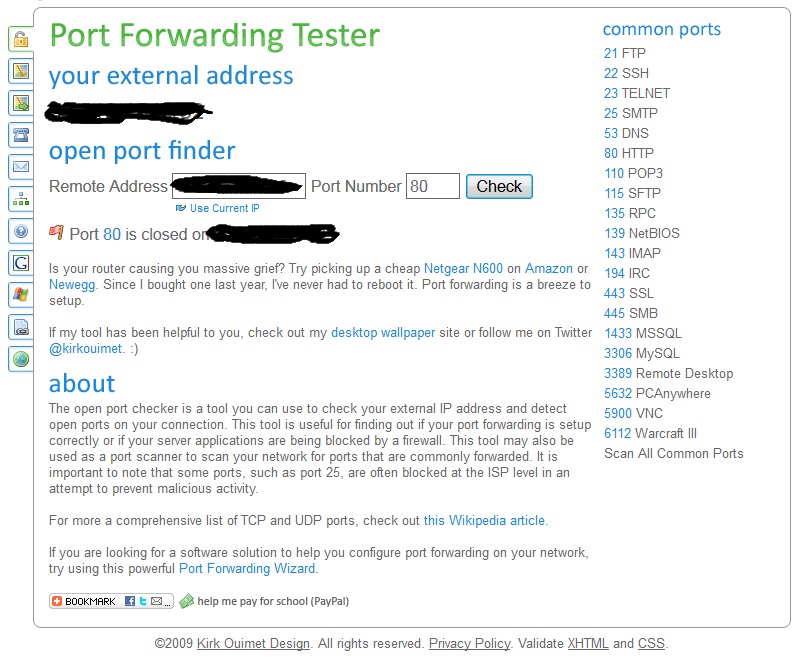

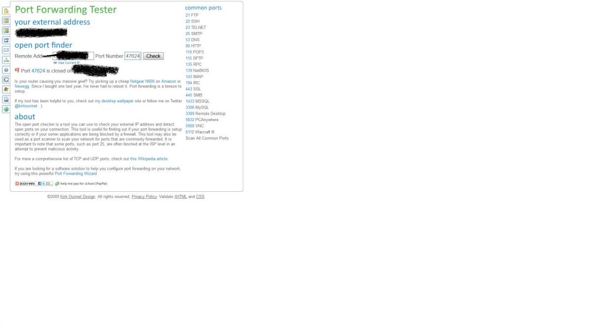

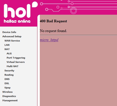

LeoNaXe Δημοσ. 31 Οκτωβρίου 2013 Δημοσ. 31 Οκτωβρίου 2013 Καλησπέρα μάγκες . καταρχήν να πώ πως το ρούτερ μου πρέπει να έχει πρόβλημα γιατί όταν μπαίνω μέσα πρέπει να κάνω συνέχεια δοκιμές να τα καταφέρω λόγου ότι μου βγάζει συνέχεια το μήνυμα bad request όπως φαίνεται στην εικόνα. κατα 2ον ενδιαφέρομαι να ανοίξω μια πόρτα για να μπορώ να παίξω ένα παιχνήδη με την παρέα μου αλλά δεν τα καταφέρνω. όσο και να έβαλα port στο ρουτερ σε κάθε online port check μου δείχνει ότι οι πόρτες είναι κλειστές. έχω βάλει ακόμα και έτοιμεσ πόρτες που είχε το ρουτερ αλλα μάτεα, δείτε το δείγμα στις εικόνες. αυριο πάντως έχω να πώ ότι θα πάρω τηλέφωνο στην hol για να μ στείλουν καινούριο ρουτερ και να δώ τι γίνεται αλλα θέλω πρώτα την συμβουλή σας πριν τους κράξω.
Gtr34 Δημοσ. 31 Οκτωβρίου 2013 Δημοσ. 31 Οκτωβρίου 2013 Δεν είναι πρόβλημα του router το bad request δοκίμασε να μπεις στο μενού από internet explorer ,όσο αφορά τις πόρτες έχεις βάλει static ip;
LeoNaXe Δημοσ. 31 Οκτωβρίου 2013 Μέλος Δημοσ. 31 Οκτωβρίου 2013 έχω βάλει static ip και το βάζω και στο port forward αλλα τίποτα. το θέμα είναι ότι μου δείχει πως όλα είναι κλειστά, ακόμα και τα αυτόματα που βάζω που έχει μου δείχνει και σε αυτά ότι είναι κλειστά. όσο για το internet explorer είχεσ δίκιο.

LeoNaXe Δημοσ. 31 Οκτωβρίου 2013 Μέλος Δημοσ. 31 Οκτωβρίου 2013 τα κάνω σωστά όπως τα λέει. αλλά δεν βλέπω τίποτα να δουλεύει. τσέκαρε την εικόνα παρακάτω. μπορώ να φλασάρω το ρούτερ με το μαμα firmware που δίνει η εταιρία; επίσης να πώ ότι στο http://whatismyipaddress.com/ είδα ότι το ip address μου έχει αλλάξει απο αυτό που ήταν χθές. υπάρχει πρόβλημα απο αυτό;

poulinos Δημοσ. 2 Νοεμβρίου 2013 Δημοσ. 2 Νοεμβρίου 2013 α.καλο οπως ειπαν ειναι στο μενου του ρουτερ να μπαινουμε παντα με internet explorer.απειρα ρουτερ δεν παιζουν σωστα με αλλους browsers. β.οτι αλλαξε η dynamic ip σου δεν σημαινει κατι. γ.για να σου βγει ενα Port Οτι ειναι ανοιχτο πρεπει να τρεχει η εφαρμογη που θες.για δοκιμη κανε το εξης .ανοιξε ενα Port Που θες πχ το 34333 και μετα βαλε αυτο το port sto mtorrent και ξεκινα το Mtorrent.πηγαινε μεσα στο www.canyouseeme.org και δες αν στο βγαζει ανοιχτο.ΜΕ ΑΝΟΙΧΤΟ ΤΟ mtorrent. 1
LeoNaXe Δημοσ. 3 Νοεμβρίου 2013 Μέλος Δημοσ. 3 Νοεμβρίου 2013 1000 ευχαριστώ φίλε. τοσες δοκιμασίες για το τίποτα, το είχα έτοιμο και δεν το ήξερα. με έσωσες με το γ. που είπεσ ότι το πρόγραμμα πρέπει να είναι ανοιχτό. μια τελευταία ερώτηση, έχω τα εξής ρουτερ απο την hol 1) CELLPipe 7130 2) INTRACOM telecom (τα παλιά NETFASTER 2). Μπορείς να μου πείς πιο είναι πιο αξιόπιστο ;

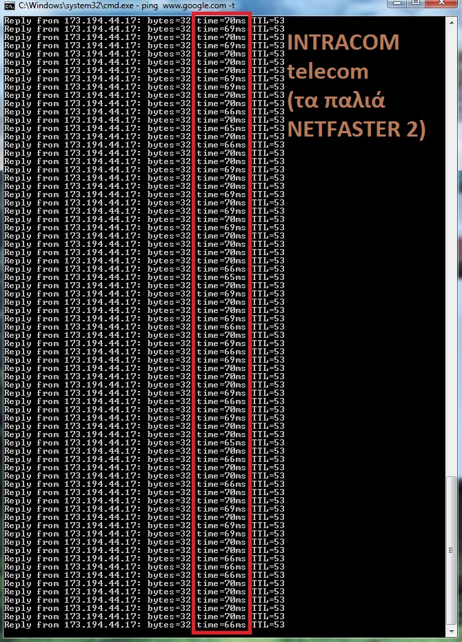

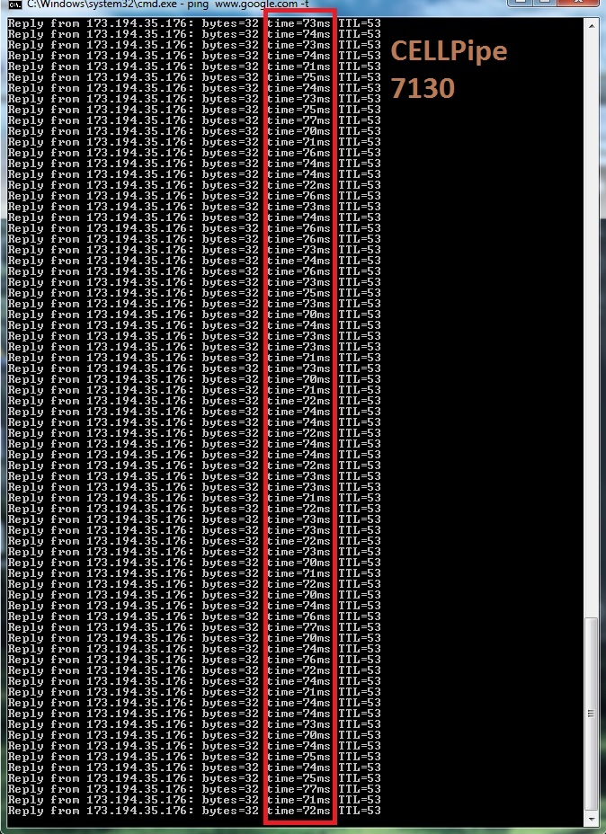

LeoNaXe Δημοσ. 4 Νοεμβρίου 2013 Μέλος Δημοσ. 4 Νοεμβρίου 2013 το wireless δεν με ενδιαφέρει και τόσο όσο η σταθερότητα και η ποιότητα του δικτύου, την γραμμή την έχω σε fast path αν και έχω ακόμα υψηλό ping. κάτω έχψ 2 εικόνες απο ping στην google και απο τα 2 ρούτερ, αυτό που θέλω να δείξω είναι ότι με το παλιό ρουτερ το ping μένει πιο σταθερό (όπως και λίγο πιο χαμηλό) απο ότι στο καινούριο, δεν ξέρω αν παίζει κανένα ρόλο για αυτό το ποστάρω για να μου πείτε επίσης ΑΝ υπάρχει κάποιο πρόγραμμα για να βλέπει την ποιότητα τις γραμμής θα μου ήταν μια χαρά αν μου προτείνατε να τα δοκιμάσω τα ρουτεράκια
