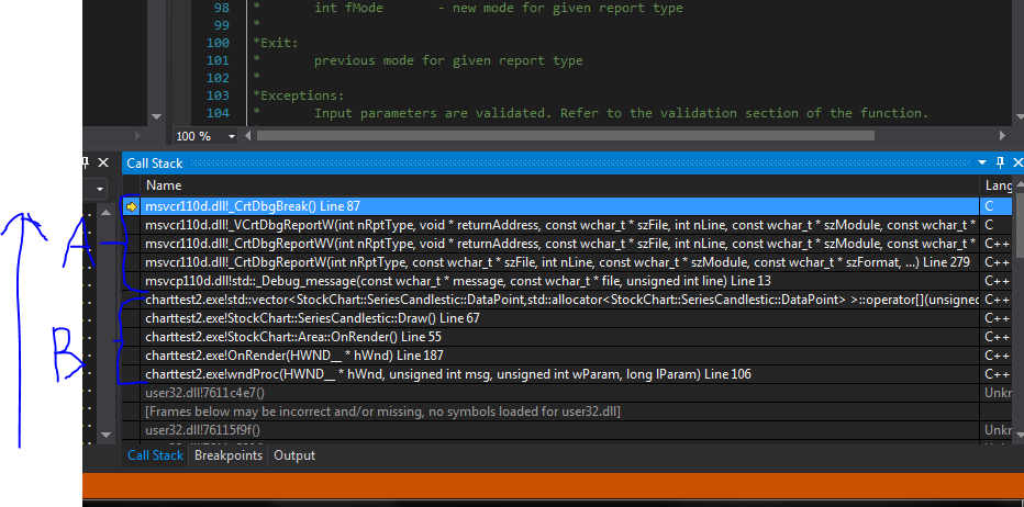

Κοιτα καλο ειναι να κοιταξεις λιγα πραματα για το debugging. Το ειπα και στην αρχη, αλλα με εγραψες.
Ας πουμε εχουμε το χ project που πεταει αυτο

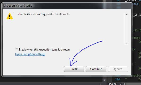

Τι κανουμε; Παταμε το break, και αν δε μας πεταξει στο κωδικα μας (στο project μας) παμε στο call stack
Εφοσον δεν μας πεταξε στο κωδικα μας τοτε θα μας πεταξε σε καποια lib/dll whateva. Πχ εκει που εχω βαλει Α ειναι c++ runtime. Δεν μας νοιαζει, παμε στο Β που ειναι το προγραμα μας (αρχιζει με program name.exe!function name )
Παμε απο πανω προς τα κατω μεχρι να μας πεταξει στο κωδικα μας

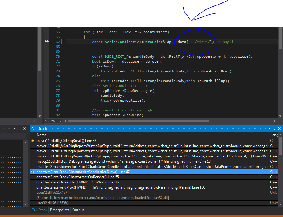

και.... καρφι πανω στο "bug"
