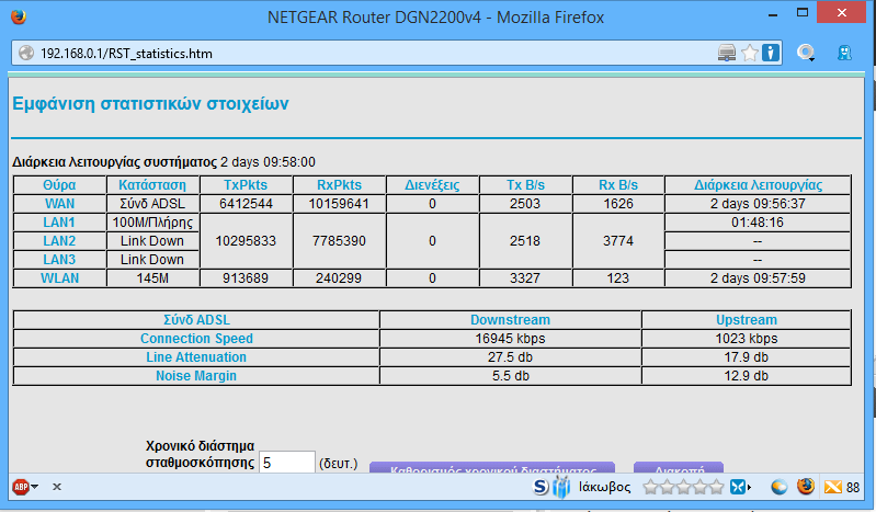

gkpapad Δημοσ. 23 Οκτωβρίου 2013 Μέλος Δημοσ. 23 Οκτωβρίου 2013 Φιλε poulinos καταρχην σε ευχαριστω πολυ για την απαντηση σου.Δεν απαντησα σε αυτα που μου εγραψες,γιατι εκανα καθαρη εγκατασταση των 8.1.Λοιπον στο ζουμι τωρα.....Θεος......... Το μονο προβλημα μου ειναι οτι δεν μπορω να μπω μεσω INTERNET EXPLOREL στο μενου του ρουτερ.Τι μπορω να κανω;

poulinos Δημοσ. 23 Οκτωβρίου 2013 Δημοσ. 23 Οκτωβρίου 2013 Φιλε poulinos καταρχην σε ευχαριστω πολυ για την απαντηση σου.Δεν απαντησα σε αυτα που μου εγραψες,γιατι εκανα καθαρη εγκατασταση των 8.1.Λοιπον στο ζουμι τωρα.....Θεος......... Καταγραφή_3.PNG Το μονο προβλημα μου ειναι οτι δεν μπορω να μπω μεσω INTERNET EXPLOREL στο μενου του ρουτερ.Τι μπορω να κανω; με αλλο browser που μπαινεις τωρα δεν στις αποθηκευει τις ρυθμισεις? β.firmware update εκανες ή ειδες αν υπαρχει? γ.μου φαινεται παραξενο να μην μπαινει με explorer?απο κανα κινητο απο κανα tablet απο κανα λαπτοπ? αλλιως παμε σε αλλο browser να δουμε αν θα κανει save
