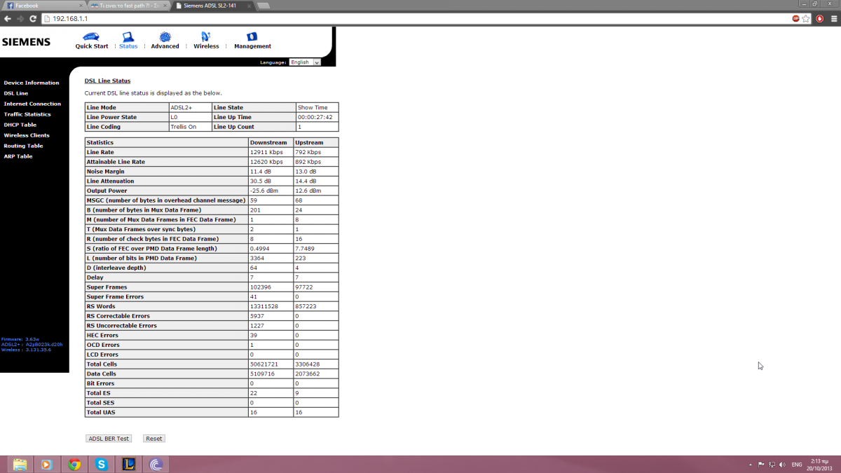

KnightRider1996 Δημοσ. 20 Οκτωβρίου 2013 Μέλος Δημοσ. 20 Οκτωβρίου 2013 Δεν χρησημοποιο το router της hol χρησημοποιω ενα παλιο της forthnet που ειχα απο παλια !! θες να συνδεσω της hol και να δωσω στατιστικα η δεν πειραζει και με αυτο ?!?! γιατι μου εχει διαφορες αναμεσα τους !
tstavrou Δημοσ. 20 Οκτωβρίου 2013 Δημοσ. 20 Οκτωβρίου 2013 Γιατι σε αλλους οπως γραφουν ανεβαινει το download speed...αντι να κατεβαινει? Αποστολή από το κινητό με τη χρήση Insomnia App
KnightRider1996 Δημοσ. 20 Οκτωβρίου 2013 Μέλος Δημοσ. 20 Οκτωβρίου 2013 αυτο ειναι απο το router της forthnet
salonika91 Δημοσ. 20 Οκτωβρίου 2013 Δημοσ. 20 Οκτωβρίου 2013 Γιατι σε αλλους οπως γραφουν ανεβαινει το download speed...αντι να κατεβαινει? Αποστολή από το κινητό με τη χρήση Insomnia App Δεν ξερω.Ρωτα τον poulino αυτο ειναι απο το router της forthnet εισαι λιγο μακρια απο το ακ 30,5 att αλλα και εγω που ειμαι πιο μακρα απο 'σενα (32att) δεν εχω ιδιαιτερο προβλημα(τρωω 1 dc την βδομαδα).+οτι η δικη σου γραμμη θεωρητικα πρεπει να ειναι πιο σταθερη απο την δικη μου λογο 11 margin.(εγω εχω 6) Ζητα fast path και αν σου δημοιουργησει καποιο προβλημα(που δεν νομιζω) γυρνα το σε Interleaved
KnightRider1996 Δημοσ. 20 Οκτωβρίου 2013 Μέλος Δημοσ. 20 Οκτωβρίου 2013 Θες να δεις στατιστικα και απο το router της hol ?! εχουνε μεγαλη διαφορα οι αριθμοι !!
