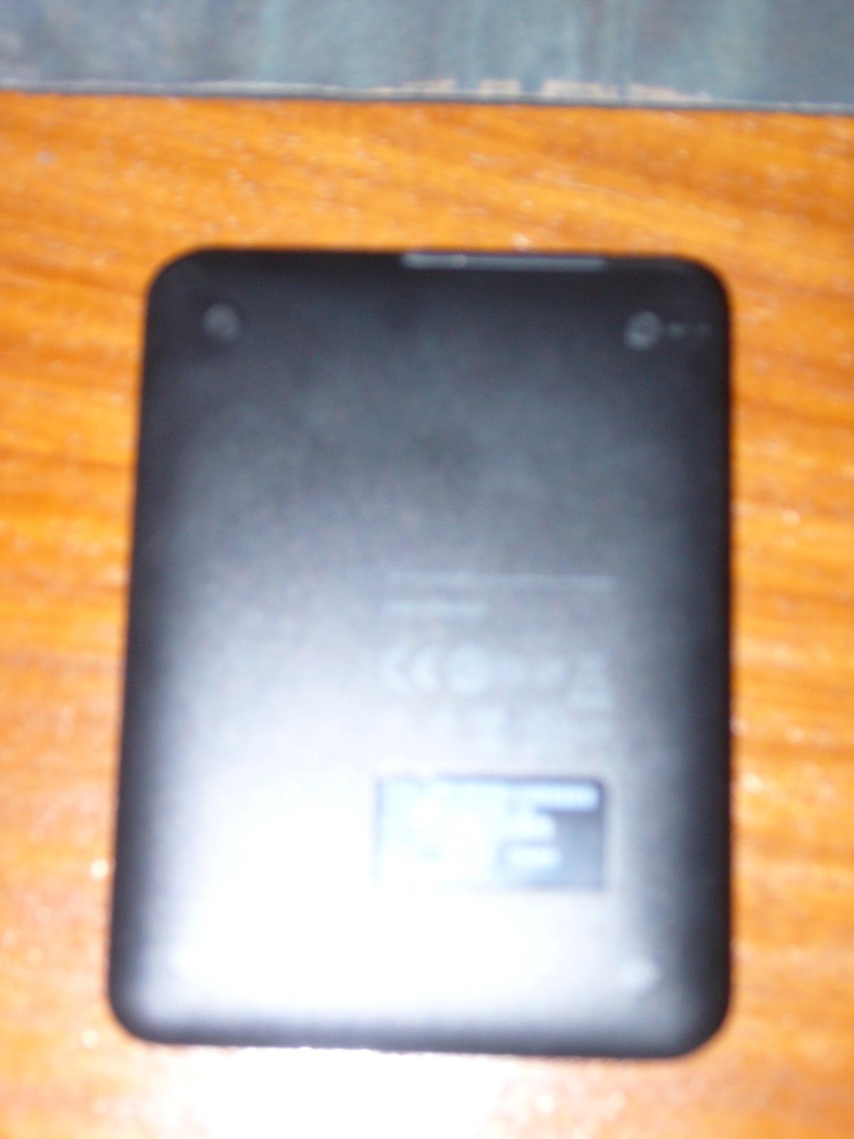

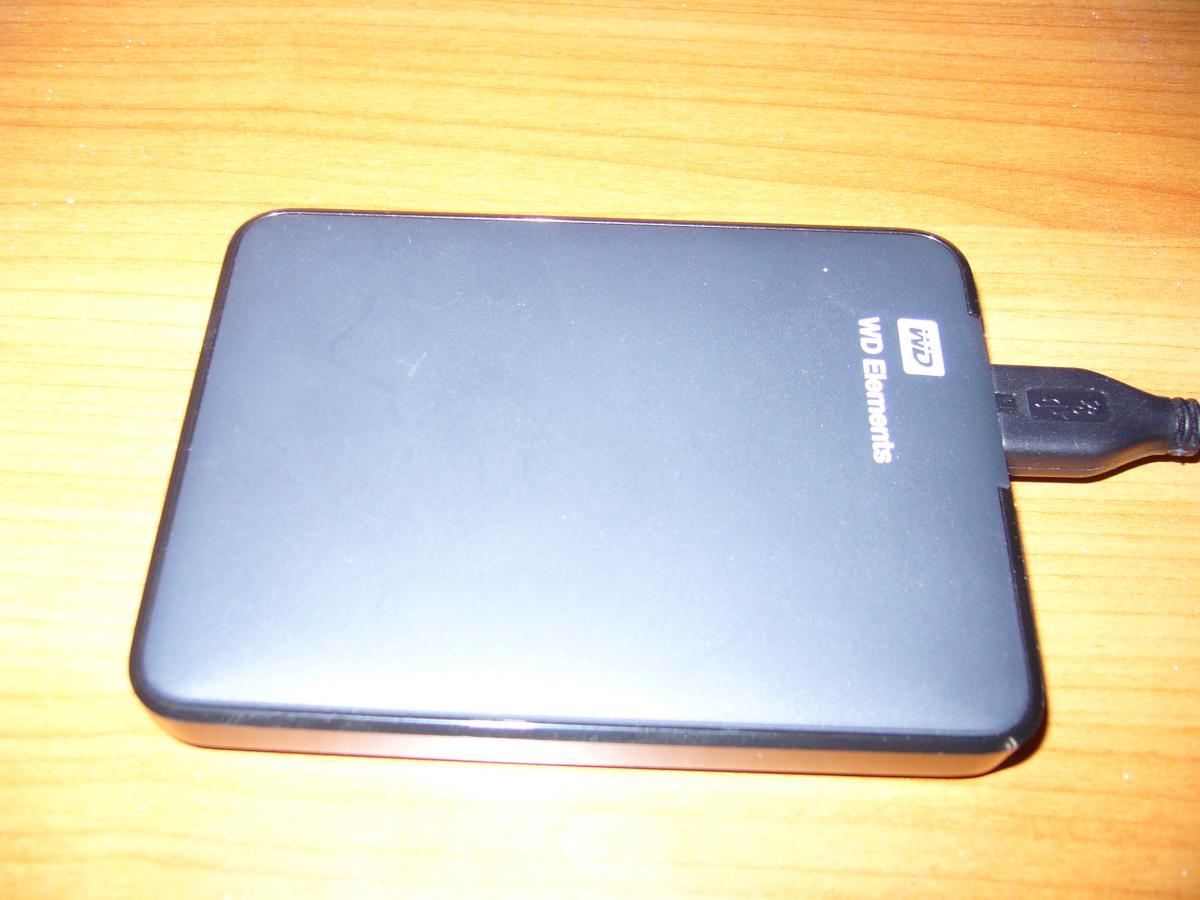

thelos257 Δημοσ. 18 Οκτωβρίου 2013 Μέλος Δημοσ. 18 Οκτωβρίου 2013 Στην διαχειριση Δισκων μου εμφανιζει το παρακατω: ποιο απο τα δυο να επιλεξω ; Ευχαριστω για την ολικη βοηθεια και για τον χρονο σας επισης ευχομαι να τα καταφερουμε και να τον κανουμε να δουλευει Τελικα οποιο και να πατησω μου το πεταει αυτο το μηνυμα εδω: Τι θα μπορουσα να κανω ; Ο δισκος δεν εχει βιδες για να τον ξιβιδωσω να τον ανοιξω πως θα αφαιρεσω το καλυμα το πλαστικο ; Ειναι αυτος εδω: Αν σας βοηθανε οι παραπανω εικονες καλος ετσι θα βρειτε λυση στο προβλημα μου πιο γρηγορα παρα να πεδεδεστε αδικα.
iodna2006 Δημοσ. 18 Οκτωβρίου 2013 Δημοσ. 18 Οκτωβρίου 2013 οι βίδες ειναι κατω από τα 4 "μαξιλαράκια" τα μαξιλαράκια είναι κατα πάσα πιθανότητα αυτοκόλλητα οπότε βρες ενα κατσαβιδάκι πλακέ και μικρό και αφαιρέσέ τα μετά μπορεις να τα ξαναβάλεις.
thelos257 Δημοσ. 18 Οκτωβρίου 2013 Μέλος Δημοσ. 18 Οκτωβρίου 2013 οι βίδες ειναι κατω από τα 4 "μαξιλαράκια" τα μαξιλαράκια είναι κατα πάσα πιθανότητα αυτοκόλλητα οπότε βρες ενα κατσαβιδάκι πλακέ και μικρό και αφαιρέσέ τα μετά μπορεις να τα ξαναβάλεις. Τα "μαξιλαρακια" τα αφαιρεσα αλλα δεν βλεπω βιδες ή κατι αλλο παρα μονο τεσσερις "τελειες κυκλικες μικρες" τι να κανω ; Ευχαριστω πολυ για τις απαντησεις και τον χρονο σας.
iodna2006 Δημοσ. 18 Οκτωβρίου 2013 Δημοσ. 18 Οκτωβρίου 2013 από τη φωτό δε μπορώ να διακρίνω κ δν κατάλαβα οταν λες τελείες μικρές. oh god ελπίζω να μην είναι αυτές οι βίδες γιατί δύσκολα θα μπορέσεις να το ανοιξεις. Εγώ θα σου έλεγα τότε να το δώσεις σε κάποιον τεχνικό που ίσως έχει κατάλληλο εργαλειο να ανοιξει το δίσκο. Τέλος υπάρχει περίπτωση να είναι "κουμπωτός" χωρίς βίδες αλλά πρέπει να ξέρεις στα σίγουρα για να μην του προκαλέσεις ζημιά. Δεν είχα ποτέ τετοιο ίδιο δισκο και δε μπορώ να σου πω κάτι άλλο.
thelos257 Δημοσ. 18 Οκτωβρίου 2013 Μέλος Δημοσ. 18 Οκτωβρίου 2013 από τη φωτό δε μπορώ να διακρίνω κ δν κατάλαβα οταν λες τελείες μικρές. oh god ελπίζω να μην είναι αυτές οι βίδες γιατί δύσκολα θα μπορέσεις να το ανοιξεις. Εγώ θα σου έλεγα τότε να το δώσεις σε κάποιον τεχνικό που ίσως έχει κατάλληλο εργαλειο να ανοιξει το δίσκο. Τέλος υπάρχει περίπτωση να είναι "κουμπωτός" χωρίς βίδες αλλά πρέπει να ξέρεις στα σίγουρα για να μην του προκαλέσεις ζημιά. Δεν είχα ποτέ τετοιο ίδιο δισκο και δε μπορώ να σου πω κάτι άλλο. :/ Δυσκολα τα πραγματα δηλαδη εε ; δεν πειραζει ας βρεθει καποιος αλλος-η να με βοηθησει που να εχει ή τον ιδιο ή παρομιο εξωτερικο σκληρο δισκο με αυτον που εχω και εγω.
Technology fan Δημοσ. 18 Οκτωβρίου 2013 Δημοσ. 18 Οκτωβρίου 2013 Κουμπωτός είναι ο δίσκος. Πάνω κάτω όλοι οι passport είναι κουμπωτοί, δες ένα παράδειγμα, αν ψάξεις για το ακριβές μοντέλο σου σιγουρα θα βρεις κάτι 3
