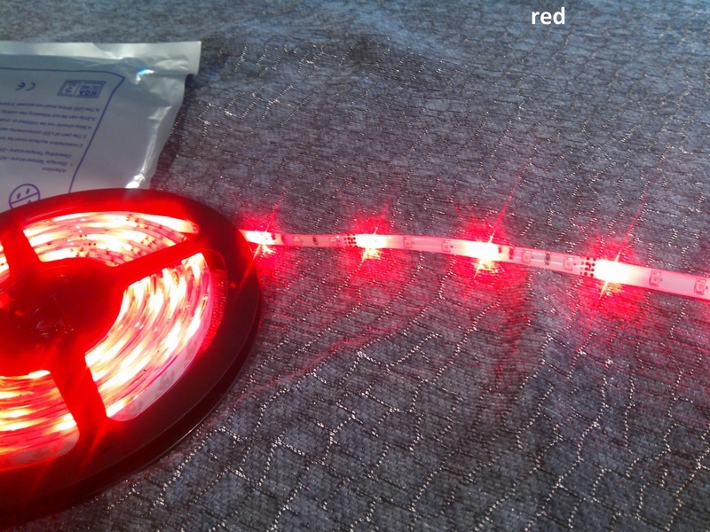

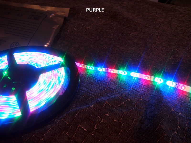

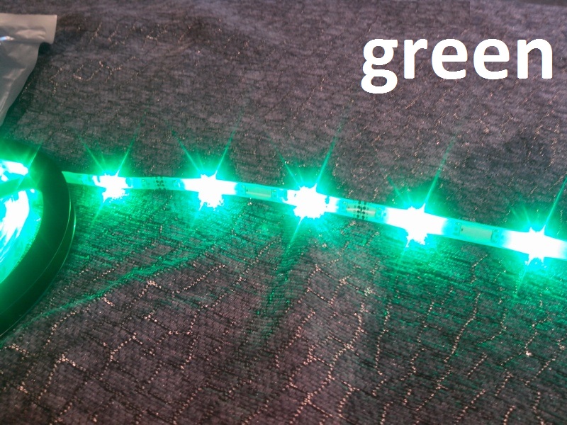

adi32 Δημοσ. 25 Φεβρουαρίου 2014 Δημοσ. 25 Φεβρουαρίου 2014 Πηρα μια ταινια απο το ebay και βλεπω οτι εχει λαμπακια με σταθερα χρωματα σε καθε θεση και οχι οπως η αλλη που ολα αλλαζουν χρωμα Δηλ για να κανει ενα μωβ αναβουν τα κοκκινα και τα μπλε Ειναι αλλου τυπου αυτη ?
rizla7 Δημοσ. 25 Φεβρουαρίου 2014 Δημοσ. 25 Φεβρουαρίου 2014 μονόχρωμες,που δεν είναι rgb, υπάρχουν σε διάφορα χρώματα...να έχουν διάφορετικά χρώματα σταθερά στην ίδια ταινία χωρίς εναλλαγή ..δεν έχω δει..
adi32 Δημοσ. 1 Μαρτίου 2014 Δημοσ. 1 Μαρτίου 2014 Οταν παταω κοκκινο μονο τα κοκκινα αναβουν Οταν παταω πρασινο μονο τα πρασινο αναβουν Οταν παταω μωβ αναβουν ολα τα χρωματα ωστε να σχηματιστει μωβ Να τα γυρισω πισω ?
madtaz Δημοσ. 1 Μαρτίου 2014 Δημοσ. 1 Μαρτίου 2014 Εχεις πάρει LEDοταινία RGB με LED τύπου 3528 ένα για κάθε χρώμα δλδ. Το LED που περιλαμβάνει και τα 3 χρώματα είναι το 5050. Κοίτα να βρεις ταινία με LED 5050 και να έχει 60 LED ανά μέτρο. Δες ΕΔΩ αναλυτικά.
