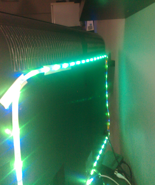

louben Δημοσ. 8 Σεπτεμβρίου 2016 Δημοσ. 8 Σεπτεμβρίου 2016 Thanks.Φιλος στη σελιδα που με παραπεμπεις ειδα οτι τελικα το εκανες αλλα δεν καταλαβα πως.Η ταινια αυτοκολλητη δεν ειναι?Πως την τσακισες στις γωνιες, δεν κοπηκε?
hitman 21 original Δημοσ. 8 Σεπτεμβρίου 2016 Δημοσ. 8 Σεπτεμβρίου 2016 Thanks.Φιλος στη σελιδα που με παραπεμπεις ειδα οτι τελικα το εκανες αλλα δεν καταλαβα πως.Η ταινια αυτοκολλητη δεν ειναι?Πως την τσακισες στις γωνιες, δεν κοπηκε? Aγορασα 5μετρη λεντοταινια με τηλεχειριστηριο και 2 μετρα τετραπινο καλωδιο συναγερμου. Εκοψα τα 3 μετρα λεντοταινια για το γραφειο κολλησα την μια ακρη του τετραπινου καλωδιου συναγερμου με κολλητηρι κ εκανα το ιδιο με τα αλλα 2 μετρα λεντοταινιας στην αλλη ακρη του τετραπινου καλωδιου κ την κολλησα στην τιβι περιμετρικα οπως βλεπεις κ στην φωτο απλα στις γωνιες εβαλα φαρδια ταινια διπλης οψεως για να την κραταει κ να μην ξεκολλαει!
louben Δημοσ. 8 Σεπτεμβρίου 2016 Δημοσ. 8 Σεπτεμβρίου 2016 Πολυ ωραιο αποτελεσμα. Εγω που δεν το χω με τα κολλητηρια τι εναλλακτικη εχω?Γι αυτο ειπα εξαρχης για τα connectorρς λογικα κανουν την ιδια δουλεια απλα δεν ξερω πως γινεται....

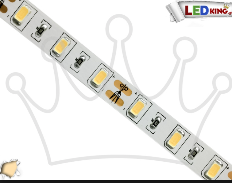

stelios18120 Δημοσ. 9 Σεπτεμβρίου 2016 Δημοσ. 9 Σεπτεμβρίου 2016 Ή led ταινία θέλει κάπου συγκεκριμένα να κοπεί ή κοβεις όπου θέλεις σε όση απόσταση θελεις;
hitman 21 original Δημοσ. 9 Σεπτεμβρίου 2016 Δημοσ. 9 Σεπτεμβρίου 2016 Ή led ταινία θέλει κάπου συγκεκριμένα να κοπεί ή κοβεις όπου θέλεις σε όση απόσταση θελεις; Εχει σημεια κοπης οπως στην φωτο! 1
