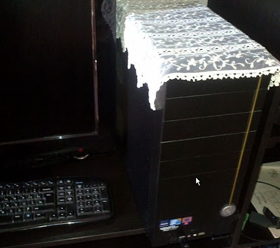

mentoras99 Δημοσ. 23 Ιουνίου 2016 Δημοσ. 23 Ιουνίου 2016 Ξερω οτι τα ηλεκτρονικα απεχθανονται τη σκονη. Με τι να σκεπασω(ή τυλιξω) τον σταθεροποιητη, για να μην σκονιζεται; Οσο και καθαρα να ειναι μες το σπιτι, η σκονη επικαθεται. Για πειτε οι πιο εμπειροι.
pano Δημοσ. 23 Ιουνίου 2016 Δημοσ. 23 Ιουνίου 2016 Κοίτα για κάτι απλό μπορείς μ'αυτό για πιο ολοκληρωμένη προστασία όμως πας εδώ 1
La_MoRt Δημοσ. 23 Ιουνίου 2016 Δημοσ. 23 Ιουνίου 2016 Για πειτε οι πιο εμπειροι. Με τίποτα να τον αφήσεις να παίρνει αέρα κανονικά απλά να καθιερώσεις ένα καθάρισμα κάθε βδομάδα για τη σκόνη. Το γραφείο σου δε το καθαρίζεις; ε βάλε στο πρόγραμμα και αυτό.
La_MoRt Δημοσ. 23 Ιουνίου 2016 Δημοσ. 23 Ιουνίου 2016 κοιτά κατά πάσα πιθανότητα με polybag θα το πάρεις στα χέρια γιατί αέρα δε θα έχει να πάρει από πουθενά θα γίνει πύραυλος
