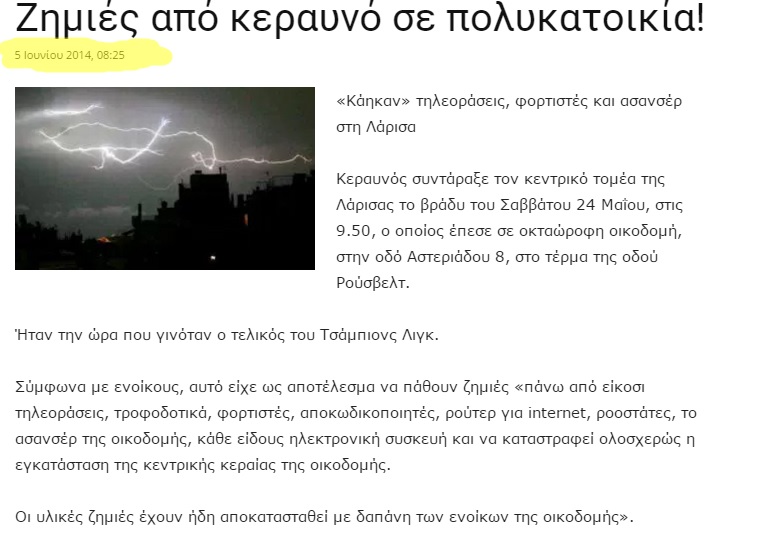

yiannis71 Δημοσ. 28 Μαΐου 2016 Δημοσ. 28 Μαΐου 2016 Ειναι να μην σου τυχει ,,, http://www.onlarissa.gr/2014/06/05/zimies-apo-keravno-se-polikatikia/

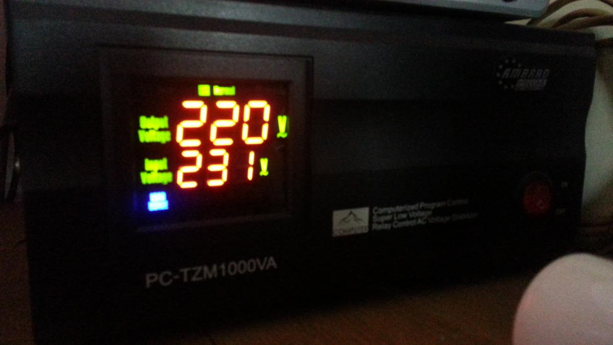

jimzak Δημοσ. 28 Μαΐου 2016 Δημοσ. 28 Μαΐου 2016 Σιγουρα ενα ups είναι προτιμότερο,αλλά ξεφεύγεις λίγο σε τιμή.Εγώ έχω έναν σταθεροποιητή της Amarad 1000VA στο συστημα της υπογραφής μου και δεν τον ζορίζει με την καμία,ούτε κάν στην μέση απο αυτό που μπορεί να σηκώσει δεν έχω δει να φτάνει. Τα πολύμπριζα δεν τα πολυεμπιστεύομαι. Ο δικός μου είναι ο συγκεκριμένος. 1
BlueBlood7 Δημοσ. 29 Μαΐου 2016 Δημοσ. 29 Μαΐου 2016 Ειναι να μην σου τυχει ,,, http://www.onlarissa.gr/2014/06/05/zimies-apo-keravno-se-polikatikia/ Τι πίνουμε φίλε μου ή τι πίνουν αυτοί που τα ανεβάζουν?
