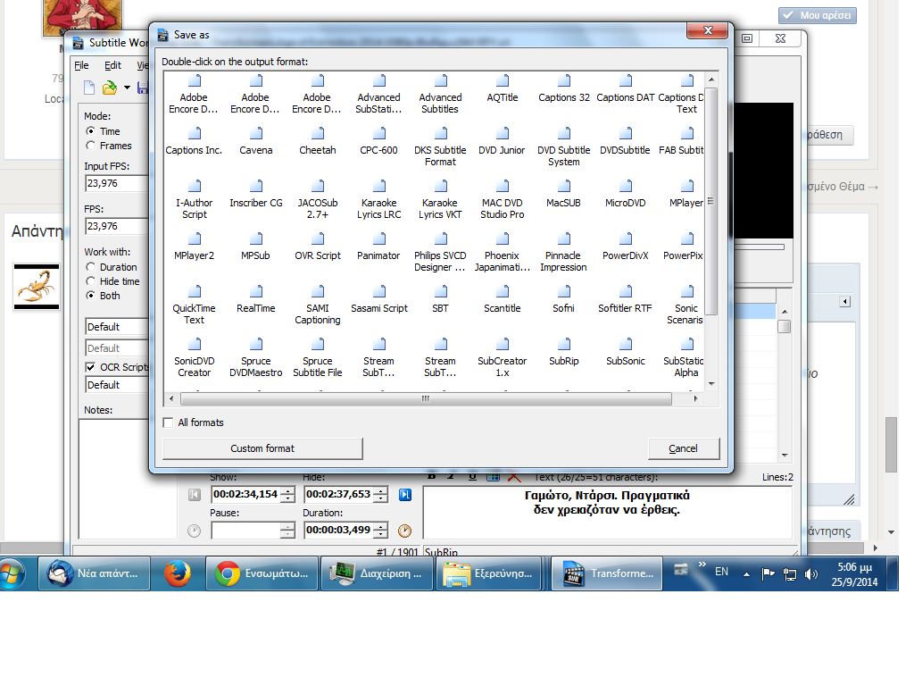

kropilack Δημοσ. 25 Σεπτεμβρίου 2014 Δημοσ. 25 Σεπτεμβρίου 2014 Γεια χαρα. Εχω την LG 42LM3400 Επειδη η γραμματοσειρα των υποτιτλων που εχει η tv μου δεν μου αρεσει., και δεν μπορω να επεμβω παρα μονο για να τους μεγαλωσω (σε αυτο δεν εχω προβλημα) και να τους παω πανω-κατω (αλλα λιγο, κανα δυο κλικ πανω-κατω), ενω αυτο που θελω ειναι να τους αλλαξω στυλ (γιατι τα γραμματα ειναι με ουριτσες) και να κανω το (χρωμα) ασπρο, πιο ασπρο γιατι ειναι λιγο (εως πολυ) αχνο.. μπορω να το κανω αυτο? Η απο τι στιγμη που η tv δεν εχει αυτες τις επιλογες δεν μπορω? Δοκιμασα, με τον τροπο που ειπες, να μετατρέψω τους υπότιτλους σε ass και να τους διαμορφώσω, αλλα δεν αλλαξε κατι στο στυλ των υποτιτλων.

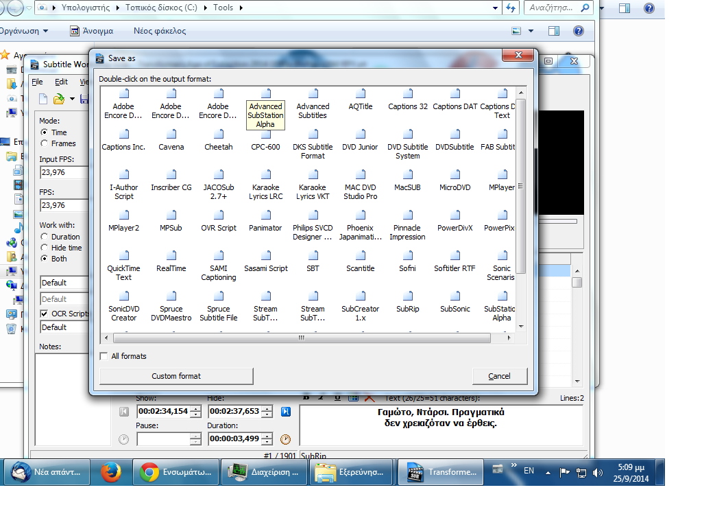

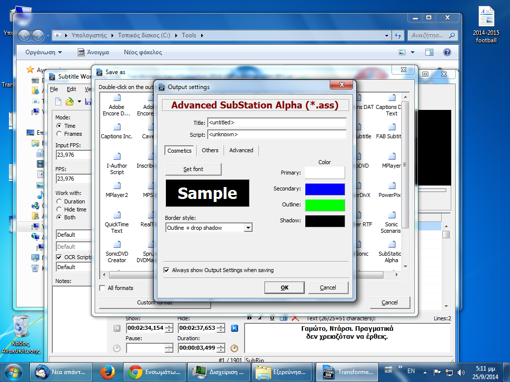

kropilack Δημοσ. 25 Σεπτεμβρίου 2014 Δημοσ. 25 Σεπτεμβρίου 2014 Εκανα αυτο που λεει (δυο ποστ πισω) ο micos000. "Θα πρέπει να μετατρέψεις τους υπότιτλους σε ass και να τους διαμορφώσεις. Φόρτωσε τους στο subtitle workshop και κάνε αποθήκευση ως και επέλεξε Advanced substation (το 2ο) με διπλό κλικ. Σώσε με το ίδιο όνομα" Το εκανα με το SubtitleWorkshop4. Με το SubtitleWorkshop_6.0b που δοκιμασα (τωρα μολις.. μετα την ερωτηση σου) ειναι λιγο διαφερετικα.. Ανοιγω το προγραμμα Φορτωνω τον υποτιτλο Παταω File και μετα Save as Τοτε μου βγαζει την εικονα 1 Μετα παταω με διπλο κλικ στο 4ο (εικονα 2) Μου βγαζει την εικονα 3 Και αφου πατησω αποθηκευση μου εμφανιζει την εικονα 4 Ε, μετα δεν ξερω τι να κανω Αλλα μαλον αλλο ρωτας.. Και παλι εκανα αυτο που λεει (τρια ποστ πισω) ο micos000. "Σώσε με το ίδιο όνομα και άνοιξε το νέο αρχείο με κατάληξη ass με το σημειωματάριο. Βρες το τμήμα με το [V4+ styles] και εντόπισε την γραμμή που ξεκινάει με Style: Default. Τα settings χωρίζονται με κόμμα (,) και το 3ο που είναι νούμερο είναι το μέγεθος, βάλτο 34. Βασικά η προηγούμενη γραμμή που λέει Format: Name σου εξηγεί τι είναι τι. Μετά είναι 4 ρυθμίσεις για τα χρώματα που ξεκινάνε με &00 και είναι δεκαεξαδικά, σιγουρέψου ότι το 1ο και το 2ο είναι &H00FFFFFF και το 3ο και 4ο είναι &H00000000. Αν θέλεις να είναι bold κάνε το επόμενο που είναι -1 σε 1 Άλλαξε και το τελευταίο νούμερο που θα είναι 1 σε 161 το οποίο είναι η κωδικοποίηση."
