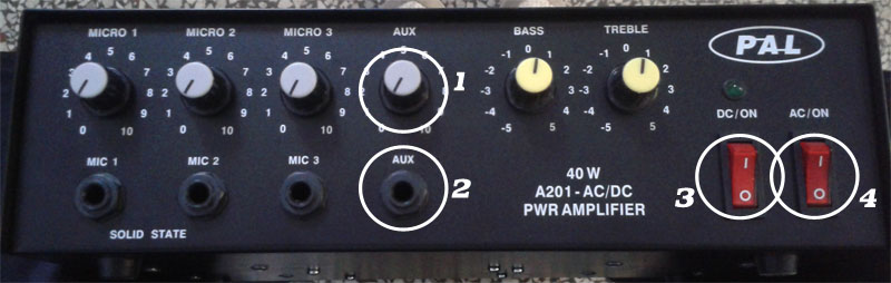

CaseMao Δημοσ. 12 Οκτωβρίου 2013 Δημοσ. 12 Οκτωβρίου 2013 Καλησπέρα έχω έναν ενισχυτή, θα σας δείξω φώτο παρακάτω, και δεν ξέρω πως να τον συνδέσω, δεν ξέρω δηλαδή τι κάνει η κάθε έξοδος που έχει.. Έχω αριθμήσει 7 πράγματα που δεν ξέρω καν τι κάνουν.. Αν κάποιος γνωρίζει το άθλημα ας μου δώσει τα φώτα του!!

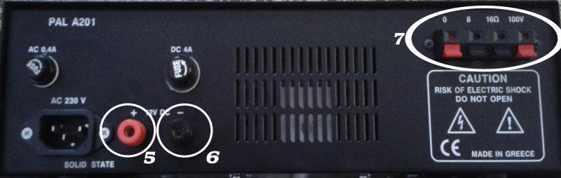

veteranos123 Δημοσ. 12 Οκτωβρίου 2013 Δημοσ. 12 Οκτωβρίου 2013 Η σύνδεση που θα κάνεις είναι η εξής. θα δώσεις ρεύμα εκεί που λέει 220volt δίπλα στο 5 και 6 Θα ανοίγεις μόνο τον διακόπτη 4 Αν θες να συνδέσεις μικρόφωνα θα τα βάζεις τ=στην υποδοχή mic 1,2,3,4 ανάλογα πόσα mic θες να συνδέεις και θα ανοίγεις το αντίστοιχο ρυθμιστικό από πάνω. Αν θες να συνδέσεις κάποιο mp3 player ή κάποιο cd player θα το συνδέεις στην υποδοχή AYX και θα ανοίξεις το αντίστοιχο ρυθμιστικό από πάνω. Για την σύνδεση των ηχείων θα το ψάξω σε λίγο γιατί δεν ξέρω πως συνδέονται σε αυτό το μηχάνημα. Τι ηχεία θες να συνδέσεις? Edit: για την σύνδεση των ηχείων δεν βρίσκω κάτι. Κάποιο manual δεν έχεις?
CaseMao Δημοσ. 12 Οκτωβρίου 2013 Μέλος Δημοσ. 12 Οκτωβρίου 2013 Λοιπόν έχουμε και λέμε, βάζω μικρόφωνα στο mic 1,2,3,4 καλώδιο ρεύματος δίπλα από το 5,6 και συνδέω τα ηχεία στο 7. Έπειτα θα μπορώ να μιλώ και να ακούγομαι από τα ηχεία που θα βάλω δλδ; Δεν έχω manual γτ μου τον έδωσαν.. :/
veteranos123 Δημοσ. 12 Οκτωβρίου 2013 Δημοσ. 12 Οκτωβρίου 2013 Λοιπόν έχουμε και λέμε, βάζω μικρόφωνα στο mic 1,2,3,4 καλώδιο ρεύματος δίπλα από το 5,6 και συνδέω τα ηχεία στο 7. Έπειτα θα μπορώ να μιλώ και να ακούγομαι από τα ηχεία που θα βάλω δλδ; Δεν έχω manual γτ μου τον έδωσαν.. :/ ναι αθα ακούγεσαι, αφού ανοίξεις και τα ρυθμιστικά micro 1,2,3
CaseMao Δημοσ. 13 Οκτωβρίου 2013 Μέλος Δημοσ. 13 Οκτωβρίου 2013 ναι αθα ακούγεσαι, αφού ανοίξεις και τα ρυθμιστικά micro 1,2,3 Ευχαριστώ πολύ παίδες!! Ελπίζω να δουλέψει το μαραφέτι!! Μια ερώτηση ακόμα, θα μπορώ μέσω του AUX να παίζει μουσική με ένα Cd-Player και παράλληλα να ακούγετε και το μικρόφωνο που θα μιλάω; Λέω εγώ τώρα
CaseMao Δημοσ. 13 Οκτωβρίου 2013 Μέλος Δημοσ. 13 Οκτωβρίου 2013 Γίνεται Καλά έτσι θεός , θεός...!!! Όλα κομπλέ!! Ευχαριστώ και πάλι!!! 1
rfc Δημοσ. 13 Οκτωβρίου 2013 Δημοσ. 13 Οκτωβρίου 2013 τα ηχεια στο 7 (0 + 8). Προσοχη οχι στο 100 διοτι αυτα ειναι για ηχεια γραμμης με ενσωματωμενο μετασχηματιστη και ταση. 1
