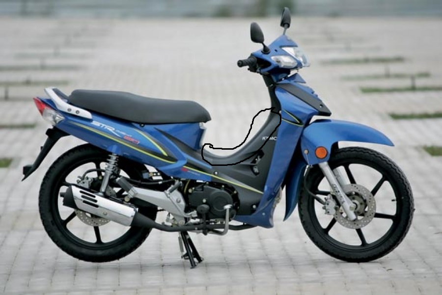

evoracing Δημοσ. 12 Οκτωβρίου 2013 Δημοσ. 12 Οκτωβρίου 2013 Είναι στον σκελετό ανάμεσα στο τιμόνι και την σέλα. Πάντως πριν κάνεις το οτιδήποτε περίμενε και άλλες απαντήσεις μην κάτσει το λύσεις και δεν είναι αυτό, μην σε πάρω και στον λαιμό μου.
