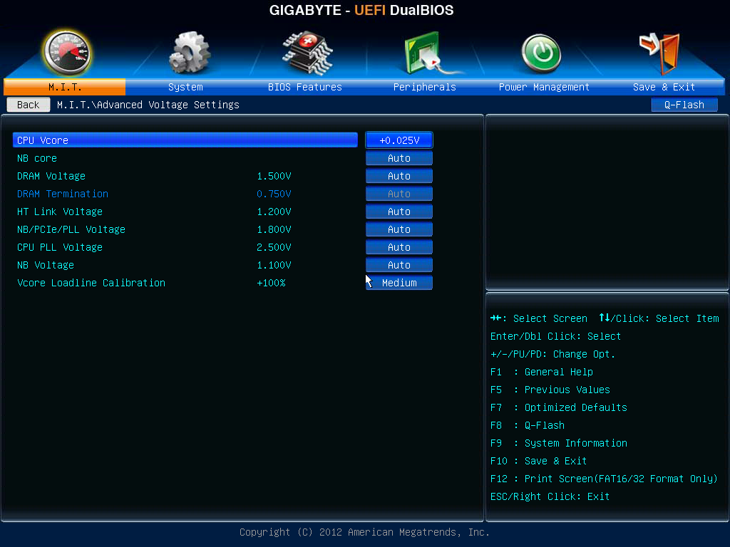

REDMAN-X Δημοσ. 3 Μαΐου 2017 Δημοσ. 3 Μαΐου 2017 1,416v είναι πολλά για 4,3 και 4,4ghz. Δοκίμασες με λιγότερο ρεύμα και δεν είσαι σταθερός; Πιο αναλυτικά, τι έχεις βάλει offset και τι llc; offset δεν γνωριζω τι ειναι.....εχτρεμε το llc αλλα τωρα ειμαι στα 4,5 με 1,416 Για real. Καλά δεν αποκλείεται να έχει πέσει σε μέτριο κομμάτι και από τη στιγμή που είναι οκ σε θερμοκρασίες και δεν έχει throttling τότε δεν υπάρχει και θέμα προφανώς, απλά αναρωτιέμαι αν δοκίμασε και με λιγότερο και δεν του έκατσε. Για αυτό τον ρωτάω τι ρυθμίσεις έβαλε στο bios. Εγώ είμαι με 1,404v σε 4,5ghz με την ίδια μητρική (GA-990-UD3: offset +0.025, llc medium). Εσύ τα 4,4ghz πως τα έχεις πιάσει; κατεβαζω με συνεχες τεστ απο 1368 βημα βημα εως-1.400 μονο 1.400 μπουταρει το συστιμα αλλιως κλεινη και ζηταει αλλαγη ρυθμισεων!
chrisde Δημοσ. 3 Μαΐου 2017 Δημοσ. 3 Μαΐου 2017 Ωπ τι έγινε, είχες βάλει χρονοκαθυστέρηση 1 μήνα; Offset είναι η πρώτη ρύθμιση (cpu vcore). Γενικά η 990xa-ud3 συμπεριφέρεται καλύτερα με llc στο Medium. Έτσι έχω διαβάσει στο internet από διάφορες πηγές και με τη δική μου μετά από αρκετές δοκιμές, αυτό έχω συμπεράνει κιόλας. Φυσικά δεν είναι όλες οι μητρικές το ίδιο. Αν με 1,416v είσαι σταθερός στα 4,5ghz, νομίζω είσαι μια χαρά. 1
REDMAN-X Δημοσ. 4 Μαΐου 2017 Δημοσ. 4 Μαΐου 2017 Ωπ τι έγινε, είχες βάλει χρονοκαθυστέρηση 1 μήνα; Offset είναι η πρώτη ρύθμιση (cpu vcore). 170503170629.png Γενικά η 990xa-ud3 συμπεριφέρεται καλύτερα με llc στο Medium. Έτσι έχω διαβάσει στο internet από διάφορες πηγές και με τη δική μου μετά από αρκετές δοκιμές, αυτό έχω συμπεράνει κιόλας. Φυσικά δεν είναι όλες οι μητρικές το ίδιο. Αν με 1,416v είσαι σταθερός στα 4,5ghz, νομίζω είσαι μια χαρά. χαχαχαχαχαχ δεν εχεις αδικο οντος!! καλιο αργα παρα ποτε χεχεχε ,λοιπον ναι τωρα καταλαβα ποιο ειναι αλλα εμενα μου εχει δυο τετοια δηλαδη δυο επιλογες εσενα μια ,Διαβασα οτι σε -0.090 ειναι καλο αλλα εμενα δεν παει τοσο ειτε χειροκινητα και αυτοματα! η μητρικη αυτη ειναι 990fxa?
chrisde Δημοσ. 4 Μαΐου 2017 Δημοσ. 4 Μαΐου 2017 Όχι βρε η 990xa-ud3 είναι απλά εγώ έχω την rev.3. Ρίξε μια φώτο αν δεν βαριέσαι. 1
