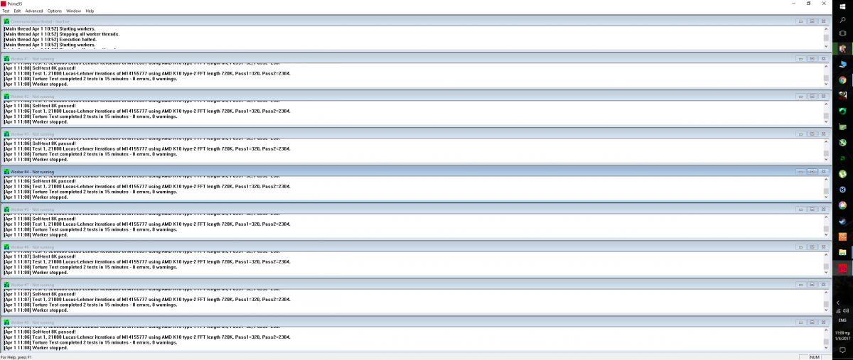

Εγώ μία χαρά 1400 (1397) βλέπω στα screenshots.

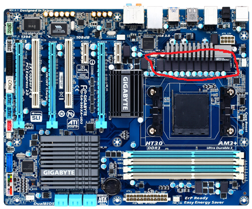

Δεν το έβγαλα από το μυαλό μου, την είχα την συγκεκριμένη μητρική και το είχα ψάξει αρκετά, έχει θέμα ακόμη και με PCB που στραβωνουν στο σημείο των VRM μιας και είναι πολύ ακριβό μάλλον για την Gigabyte να βάλει ένα backplate.

Πρώτα από όλα όμως, βάλε ένα φανάκι είτε πάνω στα vrm είτε από πίσω από την βάση των vrm στην πίσω πλευρά της μητρικής.

Τα VRM είναι αυτά. Είτε βάλε φανάκι πάνω τουε ρίτρ από την πίσω πλευρά της μητρικής στο ίδιο σημέιο.
εκεί πάνω βάλε ένα φανάκι ή από την πίσω πλευρά στο ίδιο σημείο να φυσάει.
