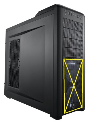

STORM1978 Δημοσ. 22 Μαρτίου 2017 Μέλος Δημοσ. 22 Μαρτίου 2017 Εγώ σκέφτομαι να βάλω όρθια την Seidon 240m μπροστά στο carbide 400r αφού ξηλωσω κάπως το hdd & cd tray. Φυσικά με την αντλία πάνω. Στην θέση της πάνω θα βάλω 2 140mm (για πείτε γνώμες ποιους). Τι λέτε θα δω καμία διαφορά ή όχι?
Heatspreader Δημοσ. 22 Μαρτίου 2017 Δημοσ. 22 Μαρτίου 2017 Εγώ σκέφτομαι να βάλω όρθια την Seidon 240m μπροστά στο carbide 400r αφού ξηλωσω κάπως το hdd & cd tray. Φυσικά με την αντλία πάνω. Στην θέση της πάνω θα βάλω 2 140mm (για πείτε γνώμες ποιους). Τι λέτε θα δω καμία διαφορά ή όχι? Εννοείς εδώ μπροστά; Αυτό λέμε. Η διαφορά είναι πολύ μεγάλη. 1

STORM1978 Δημοσ. 22 Μαρτίου 2017 Μέλος Δημοσ. 22 Μαρτίου 2017 Μιας και δεν εχω αποψη απο AMD θα ηθελα να ρωτησω μιας και μου χαριστικε μια mobo απο ενα φιλο, γιατι καηκε του γιου μου η μικρη mini-itx MSI 760G-FX23 (ναι ξερω απλη μητρικουλα αλλα δουλευε στοκ ο Phenom X4). H μητρικη ειναι MSI 990FX-GD80 https://www.msi.com/Motherboard/990FXA-GD80.html#hero-overview Μπορει να μου πειτε τι λεει η εν λογο μητρικη σε θεμα αντοχης και αν θελω να του βαλω ενα 8320 πανω (χωρις overclock,δεν αλαζει και κατι τρελο) αν θα τρωνε ζορι τα VRM η αν θελουν καποια ενισχυση σε θεμα cooling? Για στοκ λογικά θα είσαι οκ με 8320 αλλά MSI και AM3+ δεν... γενικά... ακόμη και σε αυτή που σου δώσανε που ήταν η κορυφαία τους. Εννοείς εδώ μπροστά; Αυτό λέμε. Η διαφορά είναι πολύ μεγάλη. corsair case (Mobile).jpg Εκεί ακριβώς λέω. Για πες για κανένα 140mm φανάκι να δω? Δεν με πειράζει ο θόρυβος ούτε με νοιάζει το οπτικό, θέλω καλά αποτελέσματα σε παροχή αέρα.
