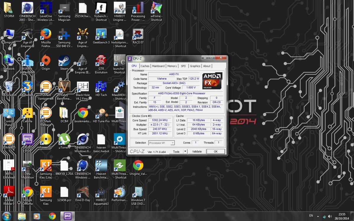

Λοιπόν έχω μόνο με την Gigabyte 990XA UD3 η οποία βέβαια είχε θεματακια throttle
FX8320 4200 1.296
4400 1.346
4600 1.396
Από εκεί και πάνω δεν είχε νόημα γιατί είχα throttle (ναι ακόμη και με το μαμά ρεύμα είχε θέμα)
Το τσιπ είχε πολύ καλή συμπεριφορά έφτασε μέχρι τα 5200 με αυτή την μητρική αλλά όπως είπα δεν ήταν για benchmark, από τα 4700 και πάνω έδινε χειρότερα αποτελέσματα λόγο throttle.
