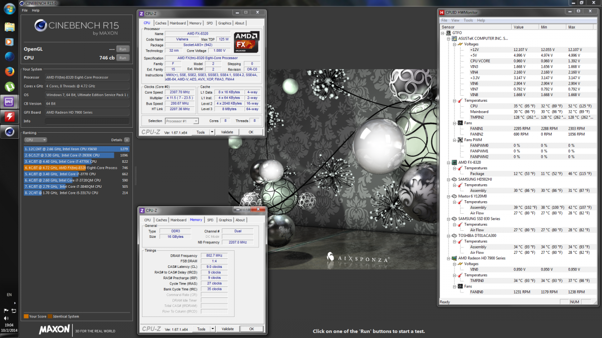

Πέτρος Δημοσ. 10 Φεβρουαρίου 2014 Δημοσ. 10 Φεβρουαρίου 2014 Συνεχίζω το βήμα βήμα ανέβασμα. Στα 4.7 πλέον, με την τάση πάντα @1.392V (από offset). Ένα γρήγορο Cinebench, και πάω για BF4 μάλλον, για σταθερότητα (έχετε πει και χειρότερες δικαιολογίες, παραδεχτείτε το). 2

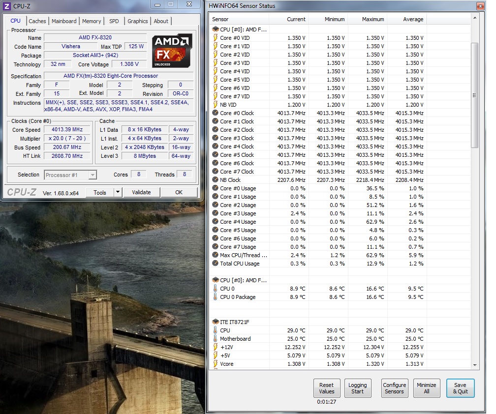

Tenshi Δημοσ. 10 Φεβρουαρίου 2014 Δημοσ. 10 Φεβρουαρίου 2014 [Σφήνα mode on]Τι είναι καλύτερο για καθημερινή* χρήση, manual voltage ή offset voltage; *αρκετό web browsing,περιστασιακό gaming μέσα στην μέρα Πχ έχω τον Fx8320@4Ghz με vcore 1,3125 και σκέφτομαι να ανέβω αρκετά πιο πάνω με την έλευση της Noctua nh-u14s Idle@Desktop Εχω ακολουθήσει τον συγκεκριμένο οδηγό,Cool'n'Quiet/C1E/HPC Mode είναι enabled.[/Σφήνα mode off]
Thanos1972 Δημοσ. 10 Φεβρουαρίου 2014 Δημοσ. 10 Φεβρουαρίου 2014 ε πες ετσι ρε γατακι οτι το εχεις κλειστο στον δικο σου να ξερουμε και εμεις. σοβαρα τωρα,γιατι ρε συ storm να το κλεισει? Tenshi με offset θα παιξεις για να σου δουλεψει το coolnquiet. 2
