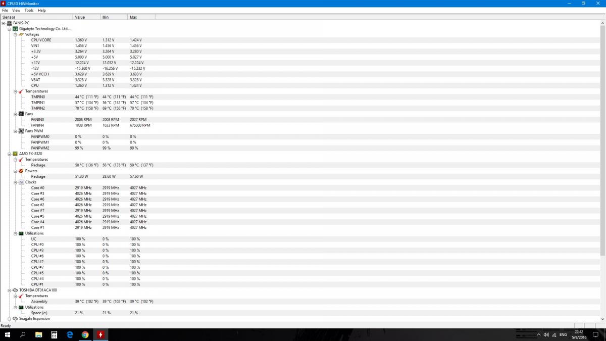

Οκ. Εδώ και μισή ώρα που τρέχω το prime 95 με το ρεύμα στο auto δεν μου έχει βγάλει σφάλμα. Ορίστε και τα temps. Είναι καλά;;
Το package 56 είναι το socket, καλά είναι αλλά too much το 1.424v. Στα 4 ghz είσαι οκ και με 1.28v, απλά για αρχή κάνε το κολπάκι που σου είπα για να δεις το στοκ ρεύμα και έπειτα αν είναι το κατεβάζεις κιάλλο.
Τα TMPIN0, 1 και 2 τι είναι; Και το ΤMPIN2 γιατί είναι τόσο υψηλό;; Ναι, και πίστευα ότι η GA-970A-D3 (V 1.4) είναι μάπα! Σε ευχαριστώ για την άμεση απάντηση!!
Το tmpin1 είναι η ίδια ένδειξη με το package, κοινώς η θερμοκρασία του socket. Το tmpin2 στις περισσότερες μητρικές είναι άκυρη ένδειξη, ωστόσο στην περίπτωση αυτή μπορεί να είναι τα vrm, η θερμοκρασία του κυκλώματος τροφοδοσίας δηλαδή. Αν ρίξεις το ρεύμα όπως σου είπα άνετα πέφτει και 10 βαθμούς η θερμοκρασία στα vrm, αν πάλι και με λιγότερο ρεύμα έχεις την ίδια ένδειξη τότε πρόκειται για λάθος ένδειξη. Δοκίμασε και πες μας αποτελέσματα.

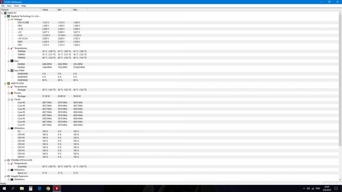

Theo, δοκίμασε με χαμηλότερο ρεύμα, διαφορετικά ζορίζεις άσκοπα το μηχάνημά σου με 1.424v στα 4ghz.
1 ώρα+ Prime95 και οι θερμοκρασίες ανέβηκαν επικίνδυνα...
edit: : Μάλλον θα το αφήσω όπως είναι.
Πρεπει να ριξεις ρευματα νομιζω φιλε μου, ετσι θα πεσουν και οι θερμοκρασιες σου.Μη φοβασαι να πειραματιστεις λιγακι.
