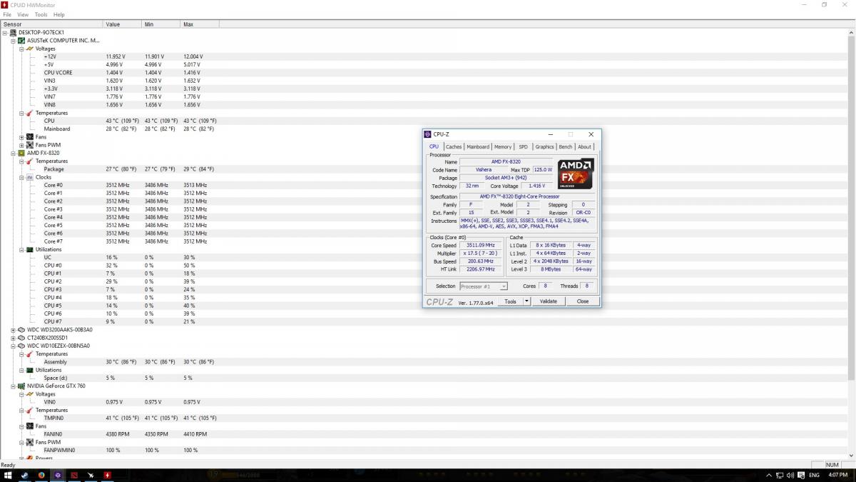

Mikeasdf Δημοσ. 5 Σεπτεμβρίου 2016 Δημοσ. 5 Σεπτεμβρίου 2016 Κάποιο κομμάτι hardware είναι προβληματικό, γύρνα στοκ τα πάντα και δοκίμασε την κάρτα σου σε άλλο pci slot. Επίσης κατέβασε το hwmonitor και ανέβασέ ένα screenshot να δούμε τι παίζει με τις ενδείξεις. Θα τα κανω ολα αυτα μολις γυρισω γιατι τωρα πρεπει να φυγω και θα ενημερωσω με φωτογραφιες. Ευχαριστω για τη βοηθεια! Οριστε μια φωτογραφια τωρινη btw Οι ρυθμισεις στο bios ειναι στοκ, εκτος απο LLC/CPU/GPU spectrum τα οποια ειναι enabled/disabled/disabled και τα c6-c1-APM-HPC off με CnQ On.
Mult1C0r3Cpu Δημοσ. 5 Σεπτεμβρίου 2016 Δημοσ. 5 Σεπτεμβρίου 2016 Πολύ υψηλό ρεύμα έχεις. Αυτό στο δίνει ως στοκ, με κλειστό turbo σου δίνει 1.416v ρεύματος ; Αν ναι τότε είναι πολύ. 1
Mikeasdf Δημοσ. 5 Σεπτεμβρίου 2016 Δημοσ. 5 Σεπτεμβρίου 2016 Πολύ υψηλό ρεύμα έχεις. Αυτό στο δίνει ως στοκ, με κλειστό turbo σου δίνει 1.416v ρεύματος ; Αν ναι τότε είναι πολύ. Ναι, στοκ με κλειστο τουρμπο ειναι αυτο.Επισης, ξαναρχισαν τα drops και το laggy usage..
Mult1C0r3Cpu Δημοσ. 5 Σεπτεμβρίου 2016 Δημοσ. 5 Σεπτεμβρίου 2016 Κανονικά δεν θα έπρεπε να έχεις τέτοιο θέμα, ακόμη και χειρότερη μητρική να είχες πχ μια 970a ds3p της gigabyte τέτοιο θέμα δεν θα έπρεπε να έχεις. Με την προηγούμενη κάρτα γραφικών σου είχες τέτοιο θέμα ;
Mikeasdf Δημοσ. 5 Σεπτεμβρίου 2016 Δημοσ. 5 Σεπτεμβρίου 2016 Κανονικά δεν θα έπρεπε να έχεις τέτοιο θέμα, ακόμη και χειρότερη μητρική να είχες πχ μια 970a ds3p της gigabyte τέτοιο θέμα δεν θα έπρεπε να έχεις. Με την προηγούμενη κάρτα γραφικών σου είχες τέτοιο θέμα ; Με την προηγουμενη ειχα αλλα θεματα Παντως την καρτα την εχω 1μιση χρονο σχεδον και δεν εχει εμφανισει ποτε προβλημα, οποτε αμφιβαλλω οτι ειναι απο αυτο.Κατι με τα ρευματα πρεπει να ειναι ή με το flash bios που εκανα..
Mult1C0r3Cpu Δημοσ. 5 Σεπτεμβρίου 2016 Δημοσ. 5 Σεπτεμβρίου 2016 Μάλλον η μητρική έχει θέμα και τα θέματα που είχες με την προηγούμενη κάρτα τα είχες λόγω μητρικής. Περίμενε κιάλλες απαντήσεις στο θέμα από άλλα μέλη, για να πάρεις ιδέες μήπως φταίει τίποτα άλλο και αν δεν βγει άκρη αν είσαι εντός εγγύησης επικοινώνησε με το κατάστημα που αγόρασες την μητρική να την επιστρέψεις. 1
Mikeasdf Δημοσ. 5 Σεπτεμβρίου 2016 Δημοσ. 5 Σεπτεμβρίου 2016 Μάλλον η μητρική έχει θέμα και τα θέματα που είχες με την προηγούμενη κάρτα τα είχες λόγω μητρικής. Περίμενε κιάλλες απαντήσεις στο θέμα από άλλα μέλη, για να πάρεις ιδέες μήπως φταίει τίποτα άλλο και αν δεν βγει άκρη αν είσαι εντός εγγύησης επικοινώνησε με το κατάστημα που αγόρασες την μητρική να την επιστρέψεις. Εγγυηση δε νομιζω να υπαρχει, το pc αγοραστηκε το Μαιο του '14. Ισως παω σε καινουργια μητρικη.
Scatman Δημοσ. 5 Σεπτεμβρίου 2016 Δημοσ. 5 Σεπτεμβρίου 2016 Αρχικά, το ότι σου φρίζαρε με το 1.45v είναι απόλυτα λογικό, Διαχείριση τέτοιου ρεύματος μπορείς να επιτύχεις MONO με πιο στιβαρή μητρική κι ακόμη καλύτερη ψύξη απ'την ηδη υπάρχουσα. Οπότε το σύστημα ανέβασε θερμοκρασία και έκλεισε. Το Update δυστυχώς δε λύνει προβλήματα, σουλουπώνει τα κακώς κείμενα με τις ~ πολλες φορές~ χύμα auto ρυθμίσεις. To πραγματικό πρόβλημα στην περίπτωσή σου είναι η ίδια η φύση της μητρικής που δεν είναι σχεδιασμένη για υψηλό oc. Πιο συγκεκριμένα ο υπάιτιος είναι το LLC που περιορίζεται σε αυτά τα 3 που αναφέρεις. Εnable = regular. Για υψηλότερα έπρπε να είχε διαθέσιμα τα high, very high κοκ που όμως και να τα είχε λόγω κατασκευής, θα είχε άλλα θέματα μετά. Με πιο απλά λόγια, να διαχειριστεί επιτυχώς μέχρι 1.36-38volts κι όσο ανέβει το τσιπάκι. Εικάζω με τέτοιο ρεύμα μπορείς να πετύχεις 4.2 . Αν έχεις και καλό τσιπάκι , ίσως πάει 4.4. Θα ξαναβάλω για μία ακόμη φορά τις δικές μου ρυθμίσεις : http://www.insomnia.gr/topic/502667-8320-oc-%CF%84%CE%B9-%CF%80%CF%8E%CF%82-%CE%BA%CE%B1%CE%B9-%CE%B3%CE%B9%CE%B1%CF%84%CE%AF/page-78?do=findComment&comment=54975713 έχει και κάποιες επεξηγήσεις παρακάτω. Όπως αναφέρω το έχω σε φάση οικονομίας ενέργειας. 1
