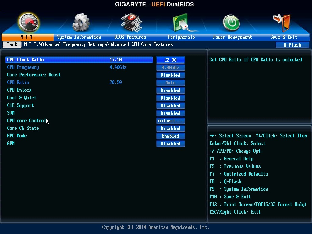

Scatman Δημοσ. 4 Απριλίου 2016 Δημοσ. 4 Απριλίου 2016 Ένα reset-άκι επιβάλλεται. Τα κλασσικά για αρχή : cpu unlock, cool quiet, c1e,c6, apm -> disable. HPC ανοιχτό. Δοκίμασε να πειράξεις και vcore callibration , LLC σε medium

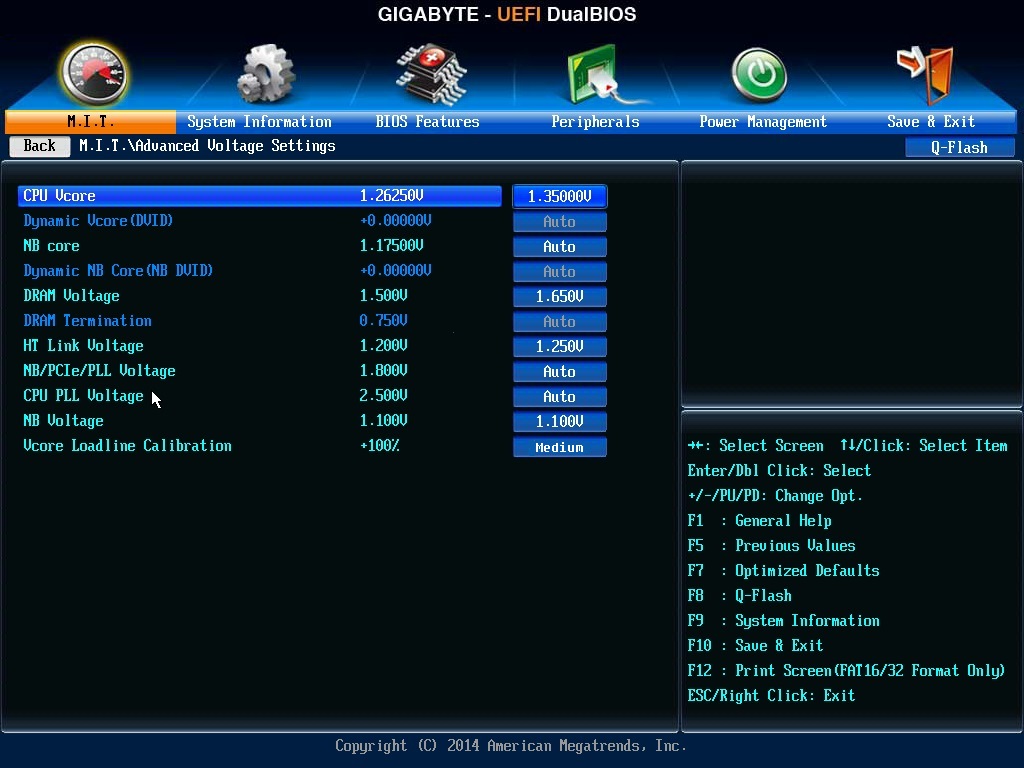

PunishedSnake Δημοσ. 7 Απριλίου 2016 Δημοσ. 7 Απριλίου 2016 Σορρυ για την καθυστερηση. Ναι εχω το τελευταιο bios της μητρικης και ολα αυτα που λετε κλειστα.Μπηπως να ανεβασω καθολου το ρευμα της μητρικης ή δεν παιζει ρολο;Εγω μονο το ρευμα του επεξεργαστη ανεβασα.Επισης στο cpu κανω καλα που ανεβαζω το "dynamic vcore" ή πρεπει να ανεβασω το "cpu vcore" που εγω το αφηνω στο normal και πειραζω το dynamic; Το llc που το βρισκω στις ρυθμισεις; Ευχαριστω για τις απαντησεις. Το LLC είναι το load line calibration κάτω κάτω στις ρυθμίσεις MIT/Advanced Voltage Settings.Προτεινόμενη ρύθμιση είναι το Medium.Επίσης είδα ότι τις μνήμες δεν τις έχεις στις θέσεις για dual channel(2-4 ή 1-3) αλλά στις 3-4. Δές εδώ τις ρυθμίσεις που έχω τον 6300 στα 4,4.(Προφανώς τα ΜΗz+Volt δεν θα σου κάνουν απαραίτητα,κάθε cpu είναι ξεχωριστό) 1

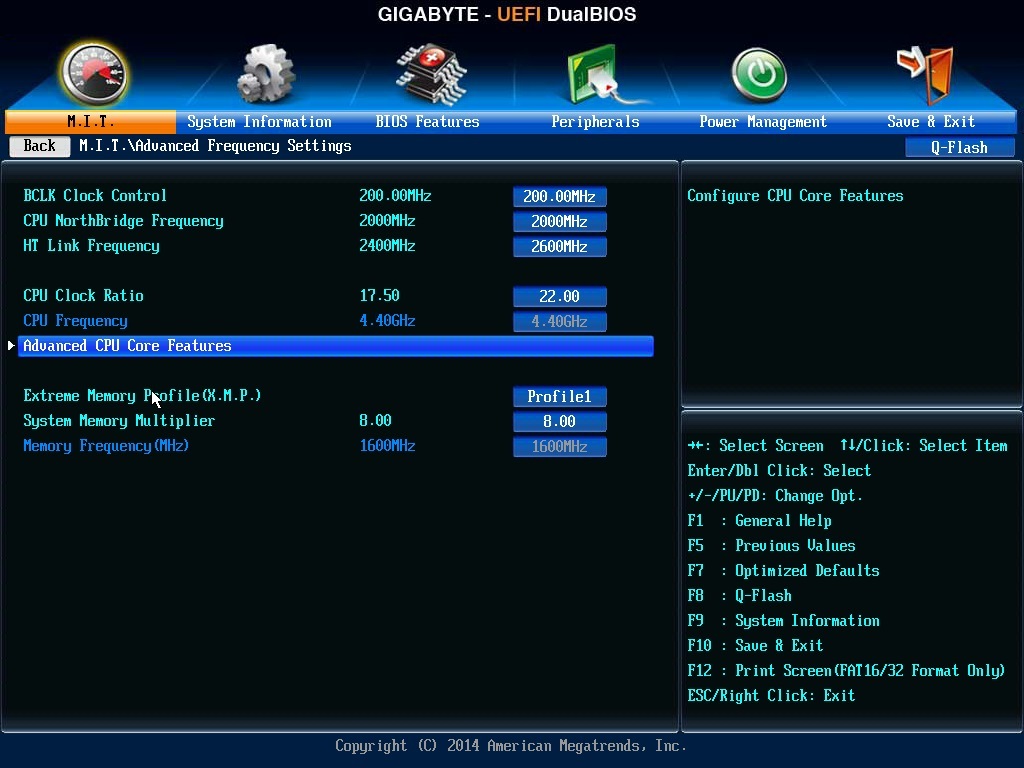

george_008 Δημοσ. 8 Απριλίου 2016 Δημοσ. 8 Απριλίου 2016 Καλησπέρα παιδιά θέλω να μου πείτε λίγο αν έχω κάνει κάποιο λάθος. Έχω πάει τον fx 6300 στα 4.2 χωρίς όμως να πειράξω καθόλου το cpu northbridge frequency και το HT link frequency ούτε το NB core. Μπορείτε να μου πείτε μια γνώμη; Θα κερδίσω κάτι με τα ανωτέρω ή να τα αφήσω ως έχουν;

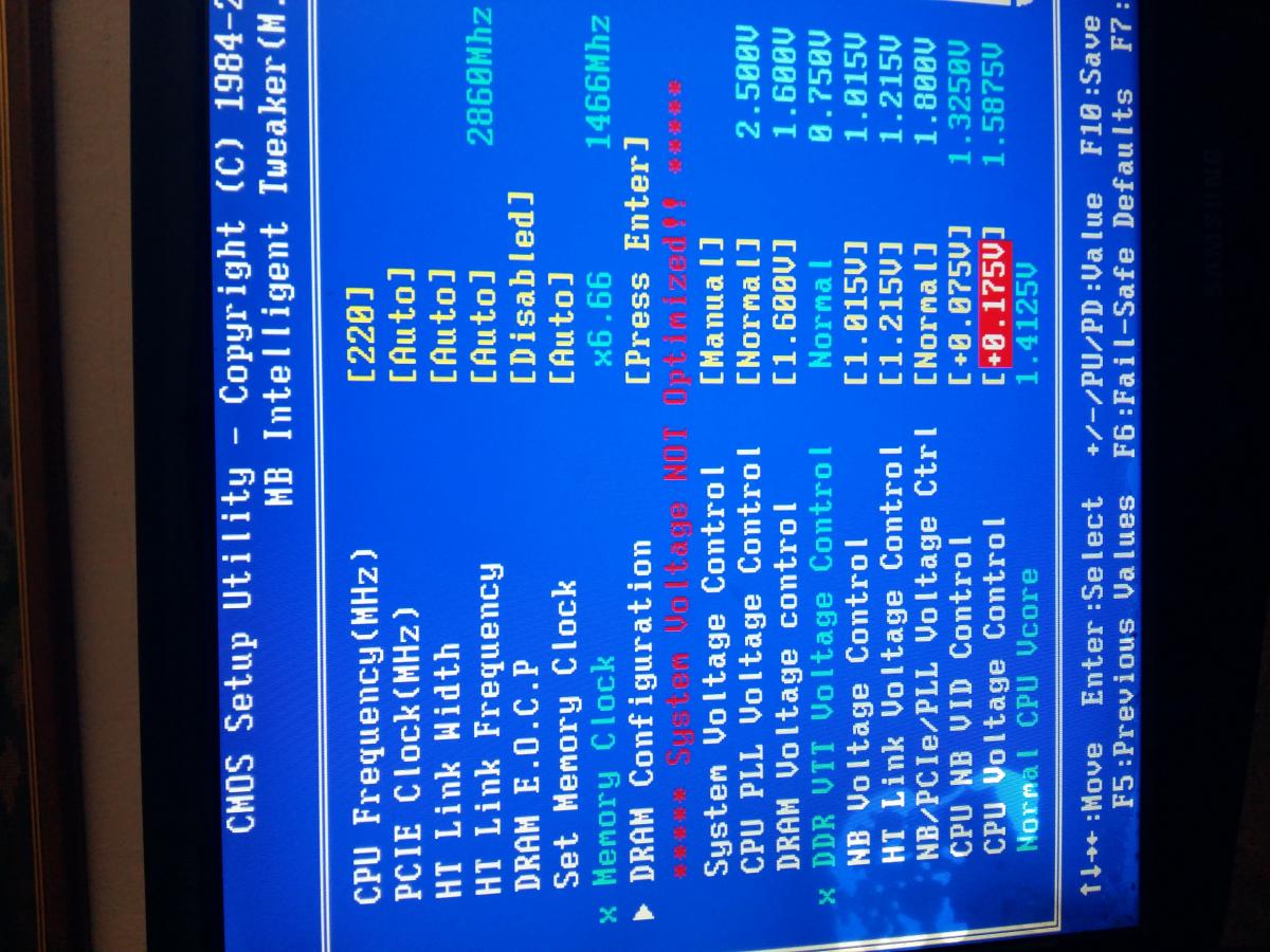

Χρήστος15 Δημοσ. 19 Απριλίου 2016 Δημοσ. 19 Απριλίου 2016 Καλησπέρα. Ρε παιδιά θα μπορούσα να έχω λίγη βοήθεια? Διάβασα αρκετές σελίδες αλλά η κάτι κάνω λάθος ή ο επεξεργαστής είναι για τα χάλια. Το ρεύμα είναι υπερβολικό. Απο θερμοκρασίες έφτασε μέχρι 56 ο επεξεργαστής(fx4100) η μητρική(990fxa ud3) στα 46-47.

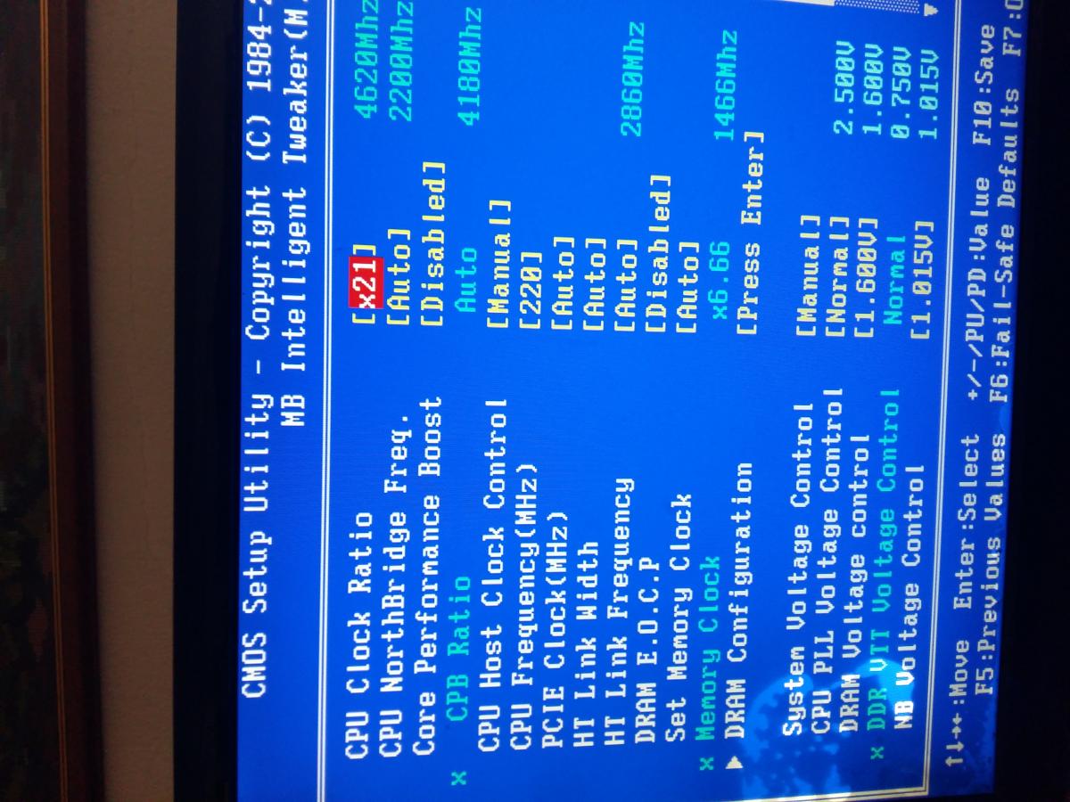

cliobaccarra Δημοσ. 19 Απριλίου 2016 Δημοσ. 19 Απριλίου 2016 Καλησπέρα. Ρε παιδιά θα μπορούσα να έχω λίγη βοήθεια? Διάβασα αρκετές σελίδες αλλά η κάτι κάνω λάθος ή ο επεξεργαστής είναι για τα χάλια. Το ρεύμα είναι υπερβολικό. Απο θερμοκρασίες έφτασε μέχρι 56 ο επεξεργαστής(fx4100) η μητρική(990fxa ud3) στα 46-47. Εσυ βλεπω εχεις δωσει παρα πολυ ρευμα απο μονος σου, δεν ειναι σταθερος με λιγοτερο; 21x220 ειδα η ειναι η ιδεα μου; Γιατι κανεις o.c απο το "cpu frequency" και οχι μονο με το "cpu clock ratio" με αποτελεσμα να χρειαζεσαι να ρυθμισεις και ht link frequency που απο οτι βλεπω το εχεις στο auto με αποτελεσμα να εχει φτασει στο θεο 2860 και πιθανος εχεις ασταθειες και χρειαζεται να δινεις υπερβολικο ρευμα. το 4620 τι ειναι; 1
Χρήστος15 Δημοσ. 20 Απριλίου 2016 Δημοσ. 20 Απριλίου 2016 Όχι δεν είναι σταθερός με λιγότερο ρεύμα, γι αυτό ρωτάω γιατί μου φαίνεται και εμένα υπερβολικό αυτό το ρεύμα! Έκανα o/c απο "cpu frequency" γιατί προσπαθούσα να δοκιμάσω να ανέβαζα λίγο τις μνήμες που όμως αργότερα βρήκα το σωστό τρόπο Η δεξιά στήλη είναι η τιμές που έχουν γίνει save τελευταία φόρα! Η απορία μου είναι :ανεβάζω cpu clock ratio και ρεύμα ή πρέπει να ανεβάσω και nb ht volt? επίσης τι ακριβώς είναι το cpu nb vid control?
