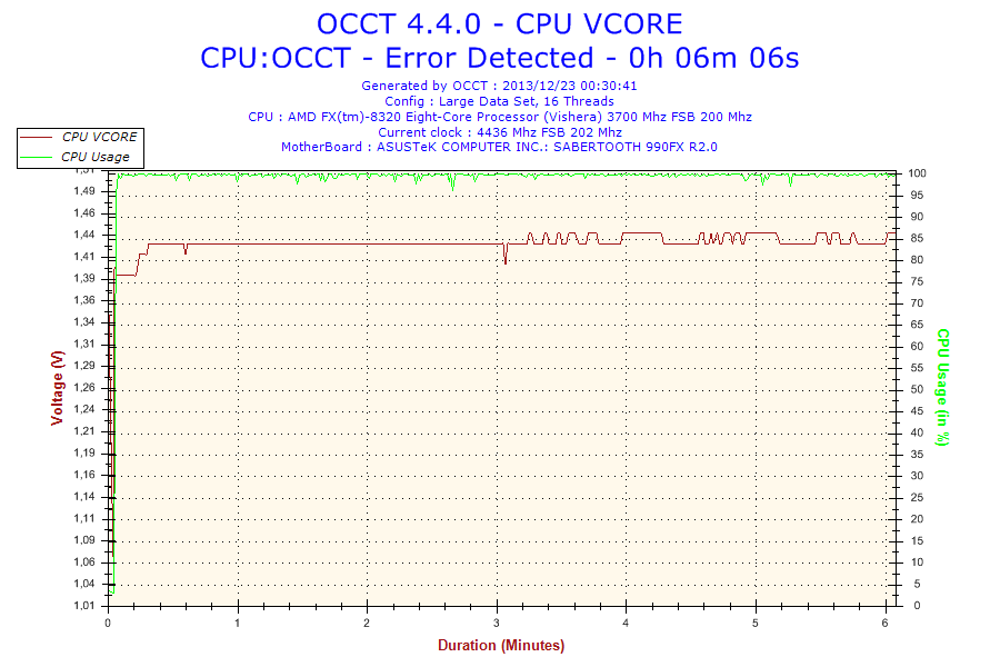

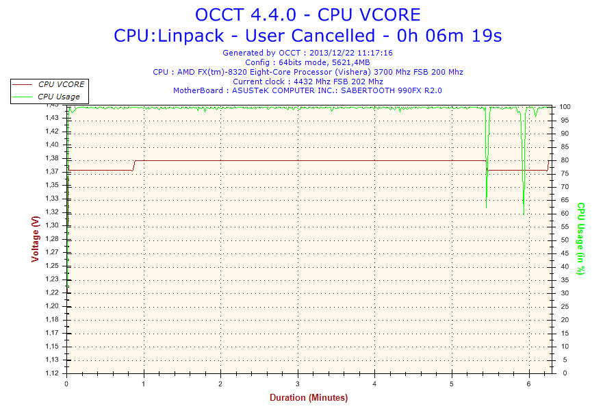

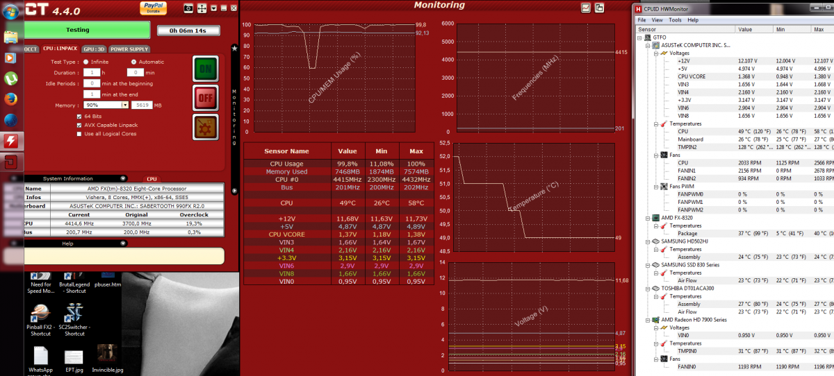

Zaknafein Δημοσ. 21 Δεκεμβρίου 2013 Δημοσ. 21 Δεκεμβρίου 2013 Από περιέργεια, σε Linpack έχεις σταθερή τάση; Ρωτάω γιατί με τον 6350 εκεί είχα θεματάκια και υποπτεύομαι ότι ήταν θέμα των VRMs της 970A-UD3 και είμαι περίεργος να δω πως τα πάει η Sabertooth σε αυτό τον τομέα.
Πέτρος Δημοσ. 21 Δεκεμβρίου 2013 Δημοσ. 21 Δεκεμβρίου 2013 Δεσμεύομαι να απαντήσω αύριο. Πάντως σε Frybench/Cinebench, δεν πέρασε ποτέ αυτό το όριο (λογικό για το συγκεκριμένο setup, όσο είδα κι έψαξα). 1

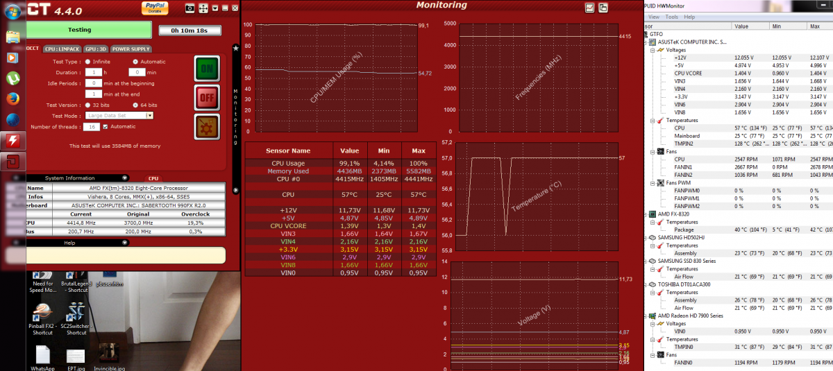

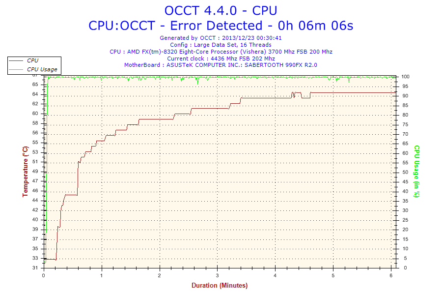

Πέτρος Δημοσ. 22 Δεκεμβρίου 2013 Δημοσ. 22 Δεκεμβρίου 2013 Όπως υποσχέθηκα: Εκεί που πέφτει...throttling λόγω θερμοκρασίας, να υποθέσω? 1
Zaknafein Δημοσ. 22 Δεκεμβρίου 2013 Δημοσ. 22 Δεκεμβρίου 2013 Μάιστα, ευχαριστώ. Ωραία φαίνεται η Sabertooth, κράτησε vcore+συχνότητα μια χαρά. Εμένα στο 2λεπτο πάνω ήταν σεισμογράφημα το αντίστοιχο διαγράμμα, μιλάμε για σημαντική διαφορά. Για το throttling μετά τα 5' μπορεί να είναι και θέμα θερμοκρασίας, αλλά το Linpack με AVX είναι σίγουρα πολλαπλάσιο ως φορτίο από οποιαδήποτε νορμάλ εφαρμογή που θα χρησιποιήσεις οπότε είναι μάλλον φυσιολογικό. 1
STORM1978 Δημοσ. 22 Δεκεμβρίου 2013 Μέλος Δημοσ. 22 Δεκεμβρίου 2013 Όχι είναι λόγω τροφοδοσίας το throttling, οι θερμοκρασίες είναι μια χαρά. Τι LLC έχεις? Δοκίμασε 1 σκάλα πάνω και δώσε λίγο offset. 1

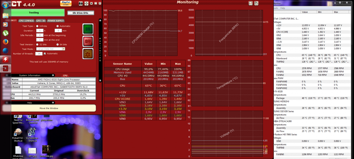

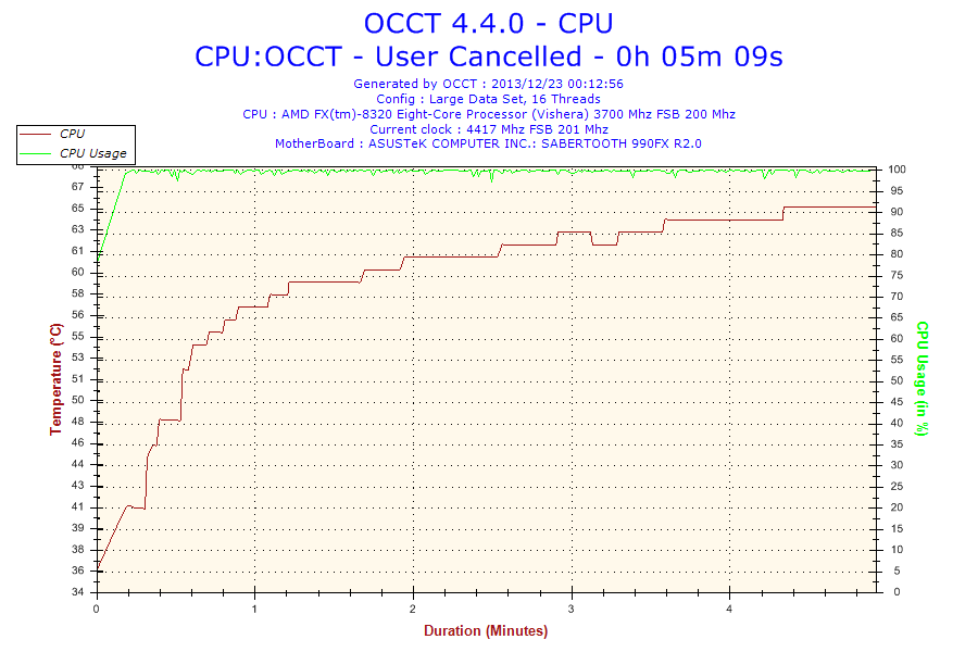

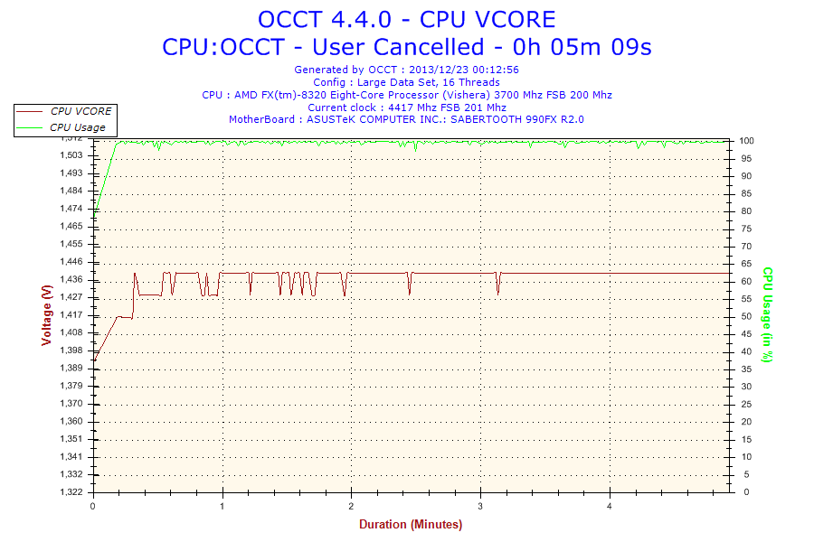

Πέτρος Δημοσ. 23 Δεκεμβρίου 2013 Δημοσ. 23 Δεκεμβρίου 2013 Χμμμμ.... Προτελευταία σκάλα είμαι, θα το τερματίσω. Θα κάνω και μια δοκιμή πρώτα με ένα σκαλί το offset και βλέπουμε. εδιτ: Σα να ξεφύγαμε λιγάκι... LLC=Extreme Offset=+0.125 (+2 βήματα απο πριν) CPU Current=130% Θα κατεβάσω ένα βήμα το ρεύμα γιατί δεν ελέγχεται, εδώ. Μπανάνα, λέτε? Κι άλλο έδιτ: Ωωωωωωχχχχ..... 'Ενα βήμα κάτω το ρεύμα (+0.118κάτι), αλλά προκοπή δεν είδα, το αντίθετο μάλλον. Έφαγα και τη μούντζα, ίσιωσα. Να κατεβάσω πάλι το LLC και να ανεβάσω λίγο παραπάνω το ρεύμα? 1
Zaknafein Δημοσ. 23 Δεκεμβρίου 2013 Δημοσ. 23 Δεκεμβρίου 2013 Δεν νομίζω ότι θες τον FX σου να πηγαίνει 60+..., 60-70 είναι το "danger zone" για αυτούς από όσο θυμάμαι.
Πέτρος Δημοσ. 23 Δεκεμβρίου 2013 Δημοσ. 23 Δεκεμβρίου 2013 Δεν νομίζω ότι θες τον FX σου να πηγαίνει 60+..., 60-70 είναι το "danger zone" για αυτούς από όσο θυμάμαι. Καθόλου να μη νομίζεις... Σίγουρος να είσαι! Μου κάνει εντύπωση η τόσο μεγάλη διαφορά με το LLC στο τέρμα. Θα ανεβάσω λίγο το offset και θα ρίξω το LLC, να δω τι ψάρια θα πιάσω. Αν είμαι σταθερός σε καθημερινή χρήση (στα 4.6-4.8, ελπίζω) με θερμοκρασίες κάτω από 58ο, θα μείνω εκεί (και πολύ ικανοποιημένος).

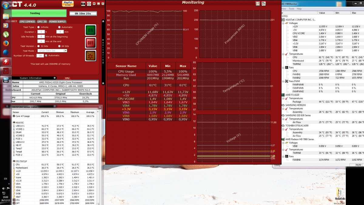

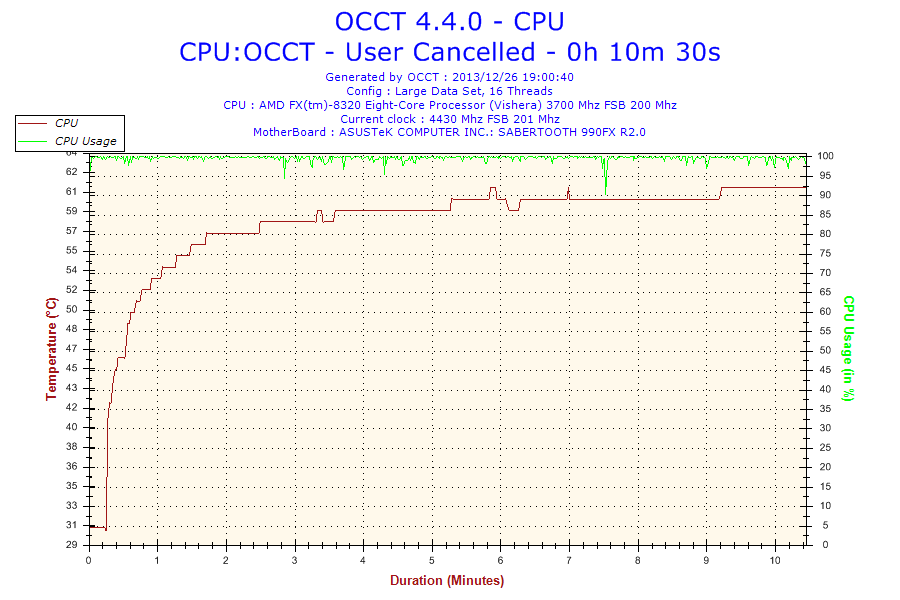

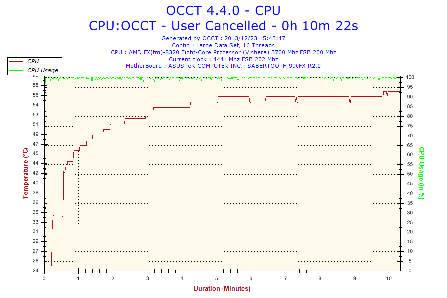

Πέτρος Δημοσ. 23 Δεκεμβρίου 2013 Δημοσ. 23 Δεκεμβρίου 2013 LLC=Ultra High, Offset=+0.131... Αρκετά καλύτερα, πιστεύω! 2

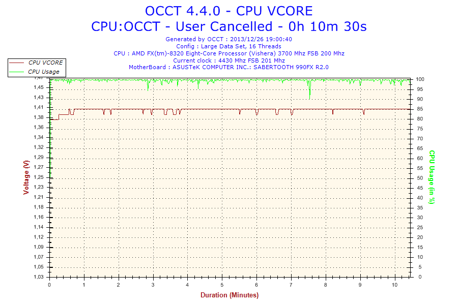

Πέτρος Δημοσ. 26 Δεκεμβρίου 2013 Δημοσ. 26 Δεκεμβρίου 2013 CPU/NB@2600, +0.11....V, LLC=Extreme Τα υπόλοιπα, όπως και παραπάνω. Αν μπορέσει κάποιος να μου πει πόσο φτάνει το ρεύμα στο CPU/NB (πρέπει να είμαι κάτω από 1.33V, αλλά και πάλι...) θα είμαι υπόχρεος.
Thanos1972 Δημοσ. 26 Δεκεμβρίου 2013 Δημοσ. 26 Δεκεμβρίου 2013 το cpu_nb ασε το στοκ στα 2200.δεν εχει νοημα να το πειραζεις.δεν ειναι deneb-thuban αυτος. 1
Πέτρος Δημοσ. 26 Δεκεμβρίου 2013 Δημοσ. 26 Δεκεμβρίου 2013 το cpu_nb ασε το στοκ στα 2200.δεν εχει νοημα να το πειραζεις.δεν ειναι deneb-thuban αυτος. Party pooper... Thnx for the info. Θέλει και ελληνικά?

unstable_hero Δημοσ. 27 Δεκεμβρίου 2013 Δημοσ. 27 Δεκεμβρίου 2013 Αν δεν αλλαξεις ψυκτρα στον cpu δυσκολα θα ανεβεις...οταν πλησιαζουν στα 60c μουλαρωνουν στο o/c!
