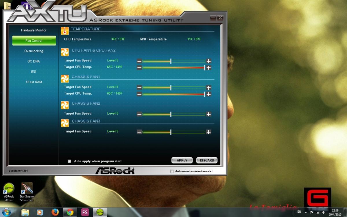

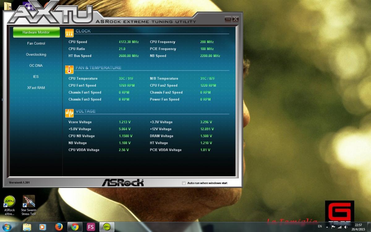

STORM1978 Δημοσ. 20 Απριλίου 2015 Μέλος Δημοσ. 20 Απριλίου 2015 Για δοκίμασε να χαμηλώσεις την αντλία, είναι πολύ ψηλά! Κοίτα τι έχω εγώ στα 4.2 με τα φαν στο 50% (Level 5 από 10). 1

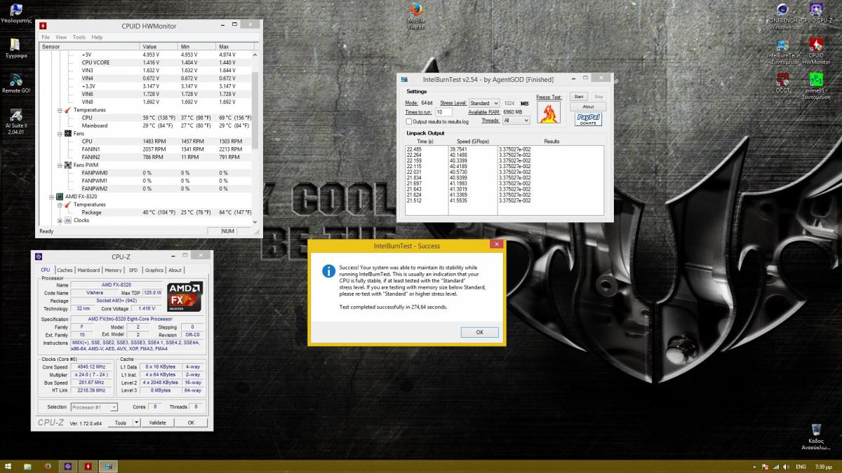

AETOLOFITIS Δημοσ. 26 Απριλίου 2015 Δημοσ. 26 Απριλίου 2015 Σημερα μετα απο ωρες δοκιμων καταφερα να το κανω stable στα 4.8 με 1.440v. το κακο ειναι οτι ακομη και τωρα οι θερμοκρασιες ειναι οριακες τερμα και δεν μπορει να δουλεψει παραπανω. Ο ανεμιστηρας πισω απο το socket μου εριξε 10 βαθμους και πιστευω οτι αξιζε. Παραγγειλα 4 NOCTUA NF-A14 PWM FAN 140MM για push pull και την gelid cg extreme. αυτα ομως το πολυ 2 βαθμους να μου ριξουν. Για μια custom υδροψηξη τι πρεπει να κοιταξω? στοχος ειναι η αποδοση ωστε να το σταθεροποιησω πιο πανω αφου με παιρνει απο ρευμα ανετα. ποσο πρεπει να υπολογιζω για μια σωστη δουλεια? με ενδιαφερει για αρχη μονο ψυξη σε cpu.
