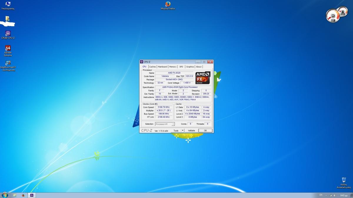

LouCi4er Δημοσ. 18 Απριλίου 2015 Δημοσ. 18 Απριλίου 2015 Μια ερωτηση παιδια. το συστημα ειναι ετοιμο. ανεβασα το volt Στο 1,40 και το Multiplier στο 24. εκει δεν εχω κανενα error Με το prime95 δεν το ετρεξα πολυ ωρα αλλα βλεπω κατι που δεν μου αρεσει. εκει που δειχνει 4800 ξαφνικα παιζει το multiplier και το volt και ανεβοκατεβαινει η συχνοτητα. τι ρυθμιση να κανω? Ετσι δουλευει κανονικα.Κλεισε το APM και βαλε on το HPC και θα καθεται καρφωμενη και η συχνοτητα και το ρευμα αλλα θα εχεις μεγαλυτερες θερμοκρασιες.Το εχει ετσι η AMD και καλα να κανει throttling για να κρατιεται η καταναλωση σε λογικα πλαισια.Για μενα αστο οπως ειναι.

AETOLOFITIS Δημοσ. 18 Απριλίου 2015 Δημοσ. 18 Απριλίου 2015 δεν ειπα κατι τετοιο. ουτε κατηγορησα την gigabyte. αλλωστε και στα 3 συστηματα μου την εχω βαλει. στο θεμα μας τωρα αν μπορεις να με βοηθησεις. τις ρυθμισεις τις εχω κανει. τα εχω απενεργοποιησει ολα αυτα. στο power managment δεν ειχα απενεργοποιησει την πρωτη και απο την στιγμη που το εκανα το multiplier και η συχνοτητα μενουν σταθερες. το ρευμα ομως οχι. και ετσι εχω σφαλματα στο prime. στην αρχη το συστημα εκανε boot στα 5.2 ghz. τωρα ειμαι stable στα 4.6 με 1.392v απλα στο 4.8 δεν μπορω να το σταθεροποιησω. οποιαδηποτε τιμη πανω απο 1.4 δεν ειναι σταθερη. τι να κανω? εχεις καμια ιδεα?

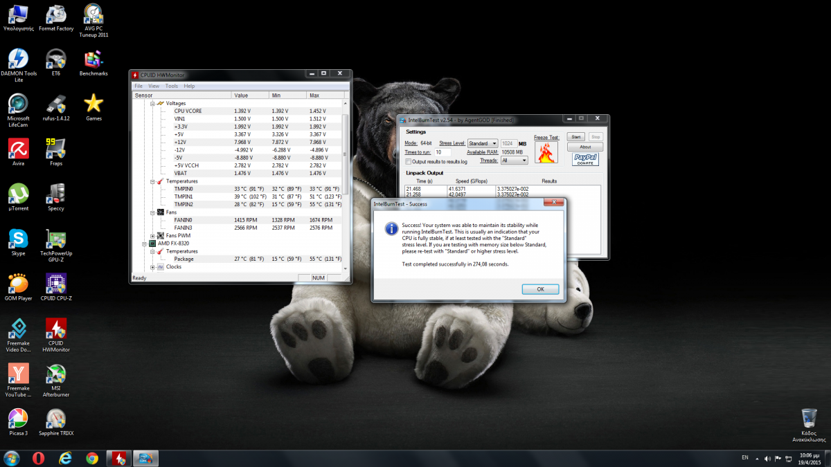

STORM1978 Δημοσ. 18 Απριλίου 2015 Μέλος Δημοσ. 18 Απριλίου 2015 δεν ειπα κατι τετοιο. ουτε κατηγορησα την gigabyte. αλλωστε και στα 3 συστηματα μου την εχω βαλει. στο θεμα μας τωρα αν μπορεις να με βοηθησεις. τις ρυθμισεις τις εχω κανει. τα εχω απενεργοποιησει ολα αυτα. στο power managment δεν ειχα απενεργοποιησει την πρωτη και απο την στιγμη που το εκανα το multiplier και η συχνοτητα μενουν σταθερες. το ρευμα ομως οχι. και ετσι εχω σφαλματα στο prime. στην αρχη το συστημα εκανε boot στα 5.2 ghz. Χωρίς τίτλο3.jpg τωρα ειμαι stable στα 4.6 με 1.392v απλα στο 4.8 δεν μπορω να το σταθεροποιησω. οποιαδηποτε τιμη πανω απο 1.4 δεν ειναι σταθερη. τι να κανω? εχεις καμια ιδεα? VRM = Τηγανίζεις άνετα με αυτή την τάση. Θέλεις ψύξη εκεί για αυτό κάνει throttling.

AETOLOFITIS Δημοσ. 19 Απριλίου 2015 Δημοσ. 19 Απριλίου 2015 δεν throttlαρει. το εχω σταθεροποιησει στα 4.6 με 1,424 εκει εχω 59 βαθμους. εσυ ποσο εχεις? το πηγα μεχρι 4.8 με 1.475 stable αλλα εκει εχω 64 οποτε το κατεβασα. επισης αλλαξα την παστα της coolermaster με την noctua nt-1h και ειδα 5 βαθμους κατω. πως βλεπετε την αποδοση της 280l? καποιος μου ειπε οτι ειναι ψηλες θερμοκρασιες. τελικα το κολπο ειναι να βρεις την αναλογια αναμεσα σε llc και voltage.
R-tzas Δημοσ. 19 Απριλίου 2015 Δημοσ. 19 Απριλίου 2015 δεν throttlαρει. το εχω σταθεροποιησει στα 4.6 με 1,424 εκει εχω 59 βαθμους. εσυ ποσο εχεις? το πηγα μεχρι 4.8 με 1.475 stable αλλα εκει εχω 64 οποτε το κατεβασα. επισης αλλαξα την παστα της coolermaster με την noctua nt-1h και ειδα 5 βαθμους κατω. πως βλεπετε την αποδοση της 280l? καποιος μου ειπε οτι ειναι ψηλες θερμοκρασιες. τελικα το κολπο ειναι να βρεις την αναλογια αναμεσα σε llc και voltage. 4.5 με 1,424 είχα σε stress max 53 για 4.6 δεν θυμάμαι καλά νομίζω 57-9 με 1.475volts
STORM1978 Δημοσ. 19 Απριλίου 2015 Μέλος Δημοσ. 19 Απριλίου 2015 Βρε παιδιά 59 βαθμοί για 4,6 είναι πολλοί! 60 έχω στα 4,9 και 63 μάξ στα 5 και με την 240 όχι την 280! Μήπως δεν πατάει καλά η ψύκτρα? Μήπως οι ανεμιστήρες είναι στο χαμηλό? Μήπως τους έβαλες να στέλνουν τον αέρα μέσα στο κουτί και όχι προς τα έξω? 2
R-tzas Δημοσ. 19 Απριλίου 2015 Δημοσ. 19 Απριλίου 2015 (επεξεργασμένο) Βρε παιδιά 59 βαθμοί για 4,6 είναι πολλοί! 60 έχω στα 4,9 και 63 μάξ στα 5 και με την 240 όχι την 280! Μήπως δεν πατάει καλά η ψύκτρα? Μήπως οι ανεμιστήρες είναι στο χαμηλό? Μήπως τους έβαλες να στέλνουν τον αέρα μέσα στο κουτί και όχι προς τα έξω? δεν είναι θέμα τα hrz αλλά τα volts... με 1.475 άλλοι τους έχουν στα 5 Edit: Δεν θυμόμουν πολύ καλά τα νούμερα : 4.5ghz με 1.452volts. Θερμοκρασία δωματίου 25 βαθμοί. Στα 4.6 ήταν 1.488volts τώρα που θυμήθηκα οπότε οι θερμοκρασίες είναι πάρα πολύ καλές σε μένα. Στου φίλου σίγουρα υπάρχει θέμα. Επεξ/σία 19 Απριλίου 2015 από R-tzas 1
