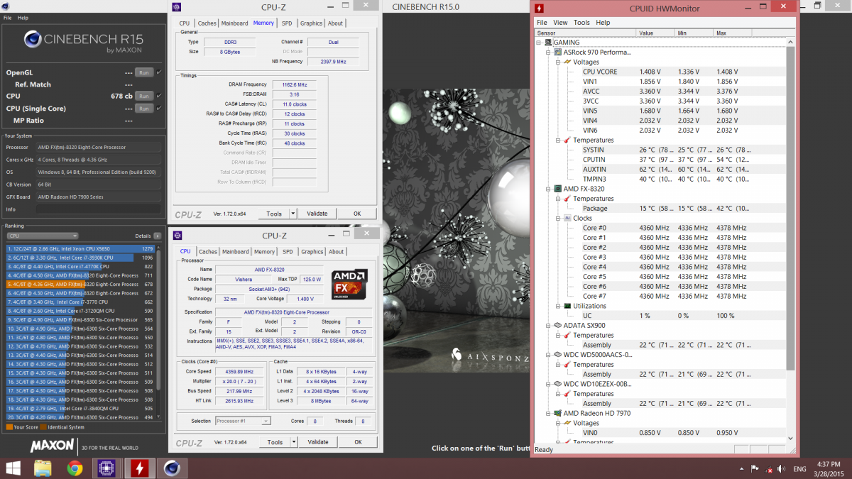

Πειραζοντας το fsb τελικα καταφερα να χαμηλωσω τα timings ικανοποιητικα,αν και οι μνημες πλεον τρεχουν λιγο κατω απο απο 2400Mhz.Οποτε θα επιμεινω οτι η αναβαθμιση ηταν σωστη γιατι αυτο λενε και οι αριθμοι!Το θεμα ειναι οτι απαιτουν τουλαχιστον 1.35 CPU NB Voltage(default 1.2).Ψαχνοντας αλλοι λενε οτι το max safe ειναι το 1.35,δηλαδη ειμαι οριακα και αλλοι οτι μπορεις οσο δινεις και στο vcore.Εαν καποιος εχει γνωσεις πανω στο θεμα ας με βοηθησει.
Προς το παρον stable στα 4.36 Ghz με 1.4V σε full stress.Καλα παμε πιστευω!
Αλλες εφαρμογες επωφελουνται απο τα χαμηλα timings,αλλες απο την υψηλοτερη συχνοτητα.Διαφορες αμελητεες που δεν αξιζει καν τον κοπο να ασχοληθεις οπως επισης δεν αξιζει με την καμια να δωσεις 1.35 στο cpunb μονο και μονο για να τις τρεξεις στα 2400.Το καλυτερο για μενα ειναι να τις τρεξεις στα 1600-1866 το πολυ με οσο χαμηλοτερα timings μπορεις.
ΝΒ 1.35 ? κακός το έκανες! Το AUXTIN 62 βαθμούς τι είναι ?μην μ πεις chipset ! Τα timing των μνημών σου εργοστασιακά πόσο είναι? εγώ νόμιζα 11-11-11.Άσε τα score δεν σημαίνει τίποτα αυτό.

Οχι δεν ειναι του chipset,το CPUTIN ειναι.Και το package του επεξεργαστη.Το χαμηλωσα στο 1.2V και τις τρεχει στα 2100,καλα ειναι!
Πως δεν εχει σημασια τι λενε οι αριθμοι,οταν στο memtest οι επιδοσεις ειναι αυξημενες 30% και το latency εχει μειωθει κατα πολυ!
Το ξερω οτι στα games δεν παιζει ρολο αλλα στα υπολοιπα εχω παρατηρησει αυξηση στις επιδοσεις.
