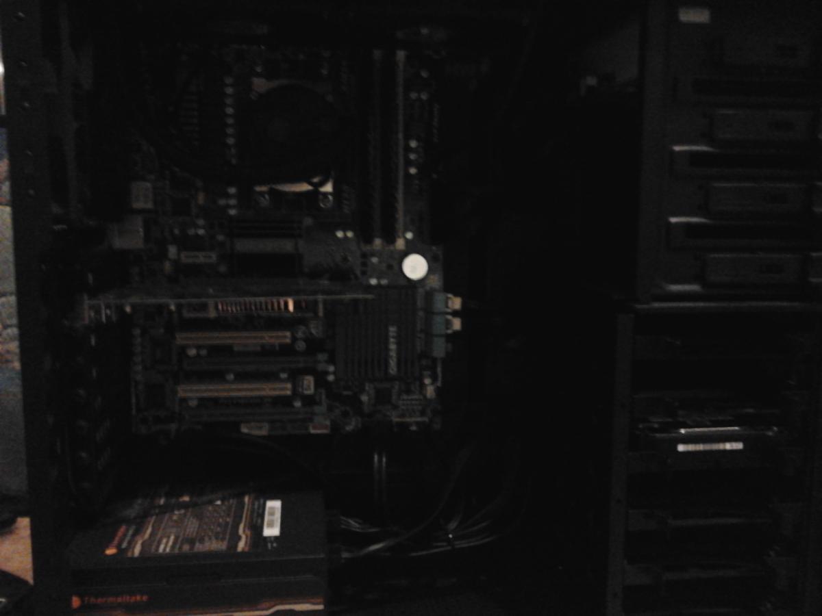

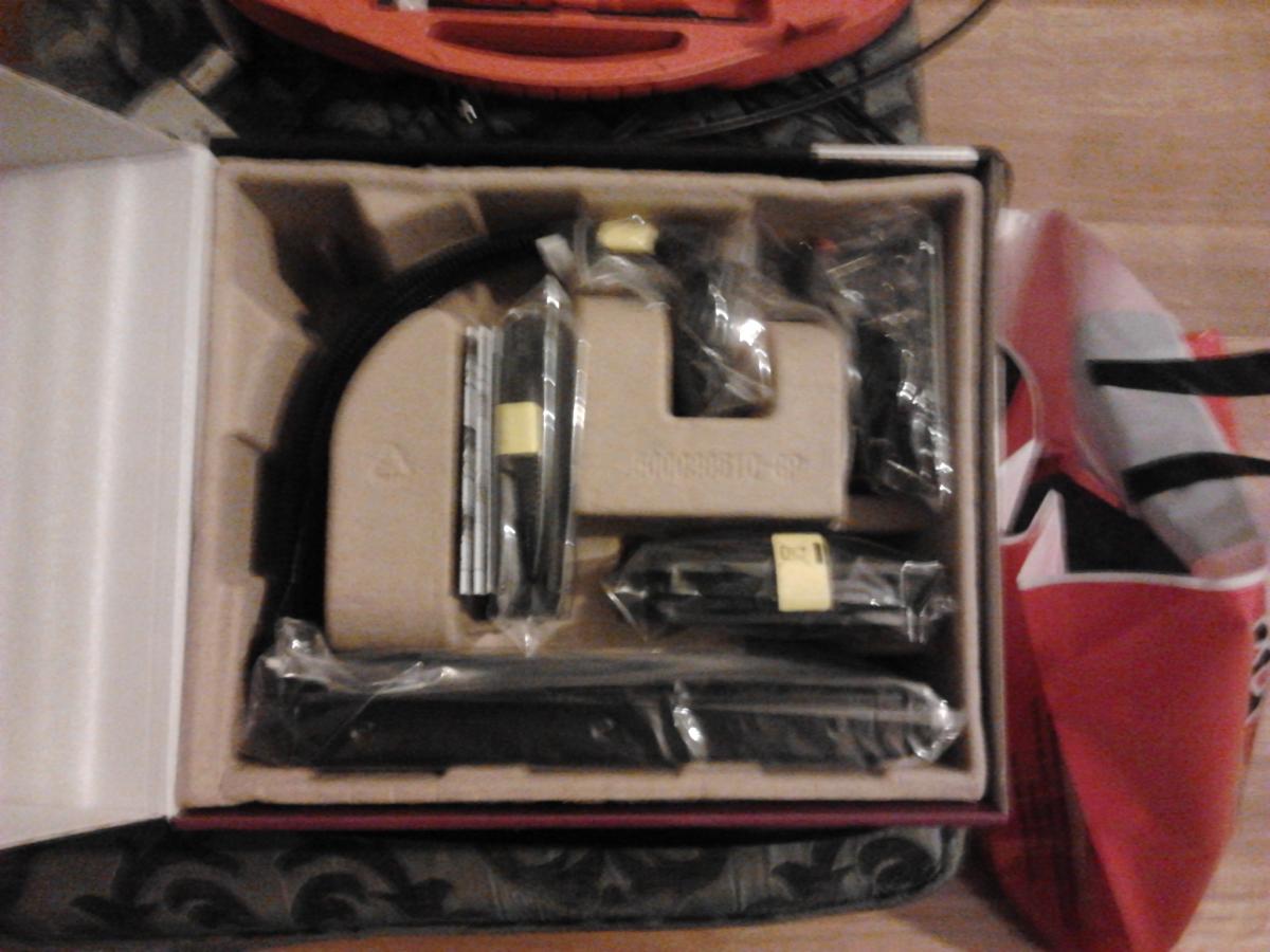

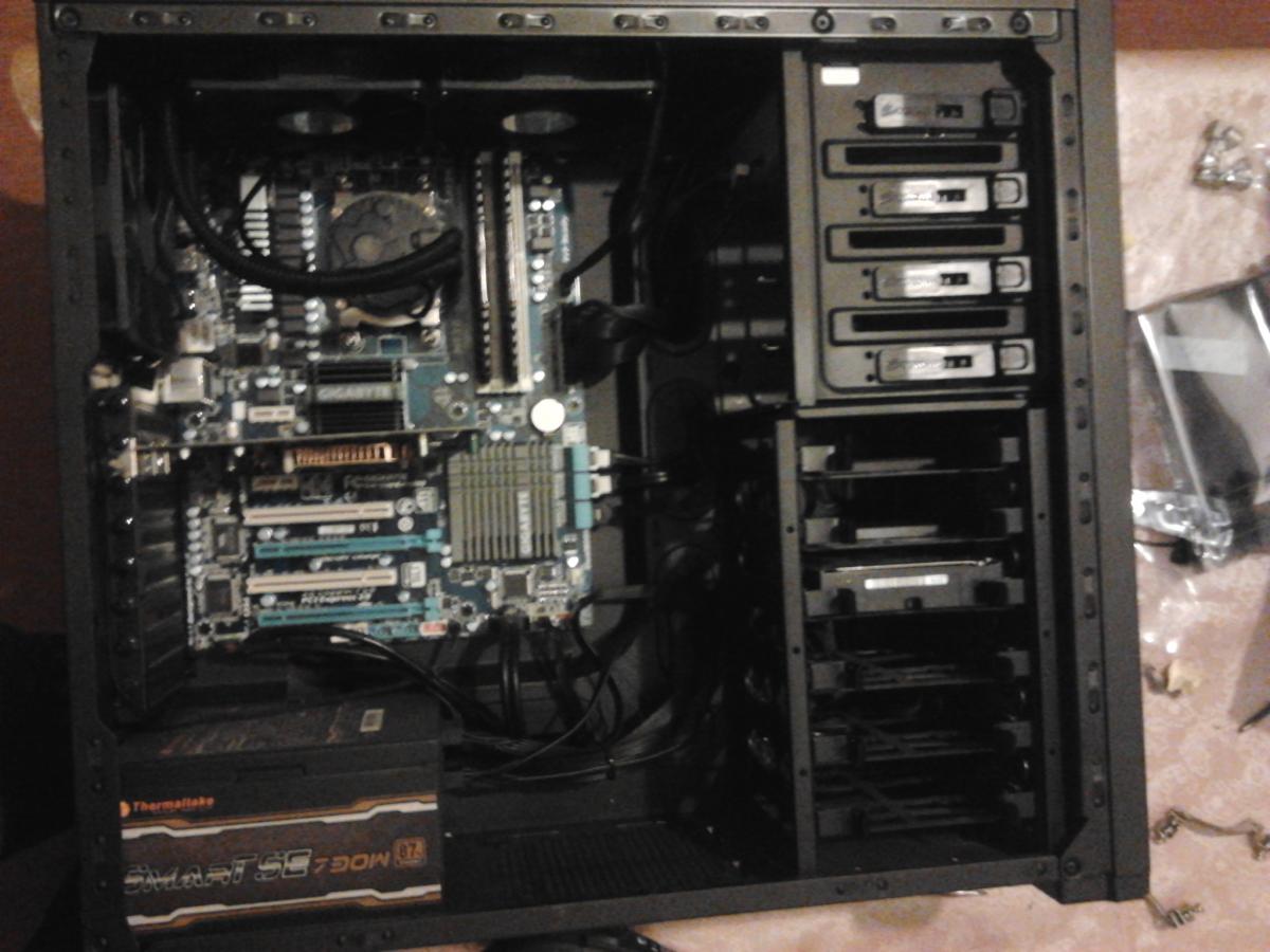

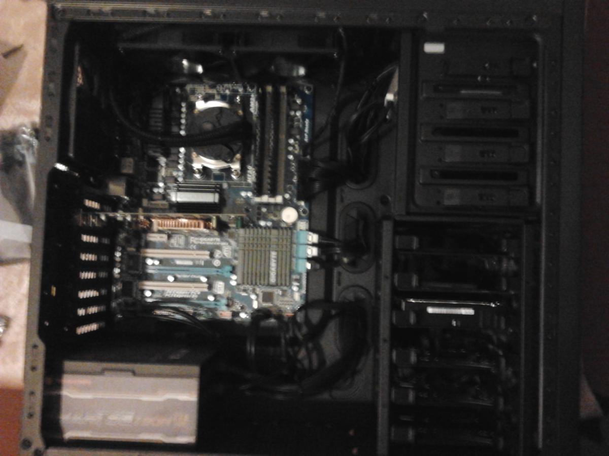

STORM1978 Δημοσ. 9 Νοεμβρίου 2013 Μέλος Δημοσ. 9 Νοεμβρίου 2013 την πεμπτη την παρηγγειλα.περιμενω να ερθει.λογικα δευτερα.εχω και μια ψυχτρα που περιμενει να την υποδεχτει οπως ξερεις (και σας εχω ζαλισει με αυτη την ψυχτρα). Δώσε πόνο Θάνο!!! Εγώ θα περιμένω τις custom αφού φτάσαμε εδώ που φτάσαμε με το περίμενε από τον Ιούλιο! Λοιπόν λίγο unboxing και στήσιμο υπολογιστή με την Seidon 240M και τον WD Black 1TB. BOX Περιεχόμενα Το καλώδιο τροφοδοσίας απ'ο τα ανεμιστηράκια είναι τώρα από την άλλη πλευρά και δεν φαίνεται! Ξέρω πρέπει να βάλω φωτισμό! Κάθε παρατήρηση δεκτή!
