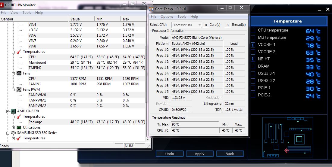

Εγινε η αλλαγή από διπλό σε τριπλό αλλα ακόμη δεν έχουν στηθεί σωστα και στην θέση τους γιατι πρέπει να προμηθευτώ σωλήνες.4,5 σε φουλ load και με τάση 1,37 48 βαθμούς γιατι με τα ηλεκτρονικά μου θερμόμετρα και το core temp  και το aida 64 βγάζει το ίδιο.Ενώ με το hwmonitor 63 βαθμούς.Και αν δείτε στη θερμοκρασία που δείχνει στο software της motherboard μεταξύ vcore-1 και vcore-2 είναι η διαφορά και μεταξύ core temp και hwmonitor
