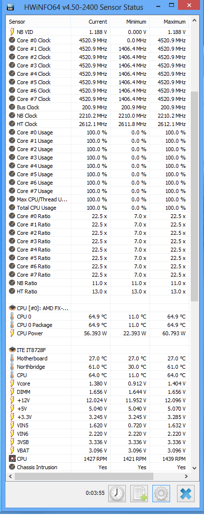

GeorgeHellas Δημοσ. 16 Φεβρουαρίου 2015 Δημοσ. 16 Φεβρουαρίου 2015 άκυρο δεν ξέρω τι δείχνουν. έβαλα και ένα με το Hwinfo...
Πέτρος Δημοσ. 16 Φεβρουαρίου 2015 Δημοσ. 16 Φεβρουαρίου 2015 Πιθανότητα ασυμβατότητα προγράμματος - μητρικής. Πάλι καλά. Κι εσύ, καλά (με εξαίρεση αυτό που σου είπα για τάση/συχνότητα και συνεπώς και θερμοκρασίες) είσαι.
R-tzas Δημοσ. 16 Φεβρουαρίου 2015 Δημοσ. 16 Φεβρουαρίου 2015 ανέβασα ολόκληρο το παραθυράκι για σιγουριά: είσαι τέλεια ιδικά με αυτή τη μητρική ! Καλά φαίνεται να είσαι...αν και λίγο ψηλά για τα 4.5 (εγώ είμαι με 1.38-1.392 στα 4.8). Αλλά: Τί είναι τούτα που σου βγάζει σε +3.3, +5, +12 κλπ...Είτε μετράει ότι άλλα αντί άλλων, είτε... μια χαρά είναι, εγώ με τν ίδια μητρική 990χα δίνω 1.440 max σε στρεσαρισμα για 4.5...υπερβολικά πολύ αλλά στα π@@ια μου πρέπει να βγάλει τα λεφτά της Η μητρική έχει το πρόβλημα το ίδιο δείχνει και με τα δικά μου ρεύματα... οτι νάναι πραγματικά!! η rev 1.0 ήταν διαμάντι σε σχέση με αυτήν. 1

R-tzas Δημοσ. 16 Φεβρουαρίου 2015 Δημοσ. 16 Φεβρουαρίου 2015 R-tzas με τι ρεύματα και τι llc παίζεις στα 4.6 ghz ; Απο θερμοκρασίες πως πας ; 4.6 με ρεύμα 1.416 με στρεσάρισμα max 1.488 και LLC ultra high. Θερμοκρασίες 54 max σε στρεσάρισμα και 43 σε games, Πάνω απο 4.6 δεν πάει με τίποτα ζητάει 1.524 για 4.7 Μάπα μητρική η rev 3.0 για μένα, μετά απο rma της rev 1.0 που έπαιζα 4.6 στα 1.392.! 2
LouCi4er Δημοσ. 16 Φεβρουαρίου 2015 Δημοσ. 16 Φεβρουαρίου 2015 Ετσι κανουν οι Gigabyte,εχουν πολυ Vdroop και το llc στο extreme δινει τα κερατα του απο ρευμα.Τα ιδια κανει και η UD3P που εχω,απο τις δοκιμες που εχω κανει,νομιζω οτι ειναι καλυτερα το llc στο medium. 3
