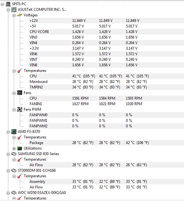

alldaynews Δημοσ. 4 Φεβρουαρίου 2015 Δημοσ. 4 Φεβρουαρίου 2015 Οι θερμοκρασίες σε idle εεεεε.Δίνω πόνοοοοοοοοοοοοοοοοοοοοοοοοοοοοοοοο 2

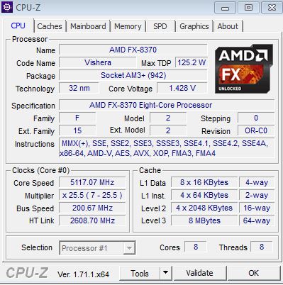

Mult1C0r3Cpu Δημοσ. 4 Φεβρουαρίου 2015 Δημοσ. 4 Φεβρουαρίου 2015 Alldaynews θα το ξαναπώ ότι οι 8370 έχουν πολύ καλύτερο bining και μπορούν με λιγότερο ρεύμα να ανέβουν πιο ψηλά και αυτό είναι μια πολύ θετική κίνηση της amd παρόλο που έχει μείνει στάσιμη σε αυτή την αρχιτεκτονική. Επίσης πρέπει να σου έχει κάτσει και πολύ πολύ καλό κομμάτι και πιστεύω πως αν είχες custom υδρόψυξη θα μπορούσες με 1.5v να πατήσεις τα 5.3-5.4 ghz άνετα και ίσως και παραπάνω. Golden fx 8370 is owned by allwaynews . 3
vasilisga Δημοσ. 4 Φεβρουαρίου 2015 Δημοσ. 4 Φεβρουαρίου 2015 έχεις θέμα throttle.. Θερμοκρασίας κάπου. Τι μητρική έχεις ? Ναι το έχω καταλάβει, το θέμα είναι που οφείλεται... Gigabyte XA990-UD3 Θέμα θερμοκρασίας δε νομίζω ότι ειναι γιατί οπως είπα μου το κάνει και όταν ειναι χαμηλά η θερμοκρασία+ οτι μεγιστη στους 54-55 δε νομίζω ότι ειναι πολύ μεγαλη
alldaynews Δημοσ. 4 Φεβρουαρίου 2015 Δημοσ. 4 Φεβρουαρίου 2015 Alldaynews θα το ξαναπώ ότι οι 8370 έχουν πολύ καλύτερο bining και μπορούν με λιγότερο ρεύμα να ανέβουν πιο ψηλά και αυτό είναι μια πολύ θετική κίνηση της amd παρόλο που έχει μείνει στάσιμη σε αυτή την αρχιτεκτονική. Επίσης πρέπει να σου έχει κάτσει και πολύ πολύ καλό κομμάτι και πιστεύω πως αν είχες custom υδρόψυξη θα μπορούσες με 1.5v να πατήσεις τα 5.3-5.4 ghz άνετα και ίσως και παραπάνω. Golden fx 8370 is owned by allwaynews . Τελικά θέλει 1.45 ρεύμα τάση για να δουλεύει σταθερά.Οχι stress και bench βέβαια.Σίγουρα θέλει υδρόψυξη

alldaynews Δημοσ. 4 Φεβρουαρίου 2015 Δημοσ. 4 Φεβρουαρίου 2015 θα ανεβάσω και φωτογραφίες απο το bios με τις ρυθμίσεις και για τα 4.6 που είμαι τώρα και στο 5,10 που έφτασα αλλα χωρις να στρεσάρω βέβαια
Thanos1972 Δημοσ. 4 Φεβρουαρίου 2015 Δημοσ. 4 Φεβρουαρίου 2015 παντως απο temps τωρα με το occt,μια χαρα θα την παλεψει ο δικος σου αρκετα ψηλα με μια υδροψυξη AIO. ενδεικτικα μολις τωρα το δοκιμασα παλι με την nepton 280L (εχουν αλλες 800 στροφες οι ανεμιστηρες ) βεβαια ειναι ''μονο'' στα 4.9ghz. 2
Πέτρος Δημοσ. 4 Φεβρουαρίου 2015 Δημοσ. 4 Φεβρουαρίου 2015 Με βάλατε λίγο στην πρίζα και είπα να δω τί ψάρια πιάνει δικός μου...αλλά πάπαλα! Στα 5100 μπήκα άνετα, όπως και παλιότερα, με 1.404V αν δεν κάνω λάθος (LLC=Extreme). Στα 5200, δεν έφτασα με κανένα τρόπο! Έδωσα μέχρι 1.452V, LLC=Ultra High (offset@+0.206250) αλλά μετά τη σημαιούλα, στη γαλάζια οθόνη με τα λουλουδάκια, "πάγωμα". Παραπάνω, σήμερα, δεν τόλμησα. Είτε βρήκα ταβάνι, είτε θέλει "μεγάλα" νούμερα στην τάση και ψιλοανησυχώ.
vasilisga Δημοσ. 4 Φεβρουαρίου 2015 Δημοσ. 4 Φεβρουαρίου 2015 1.45v και 5.2gzh σε fx83xx μακάρι αλλά δεν... 2
