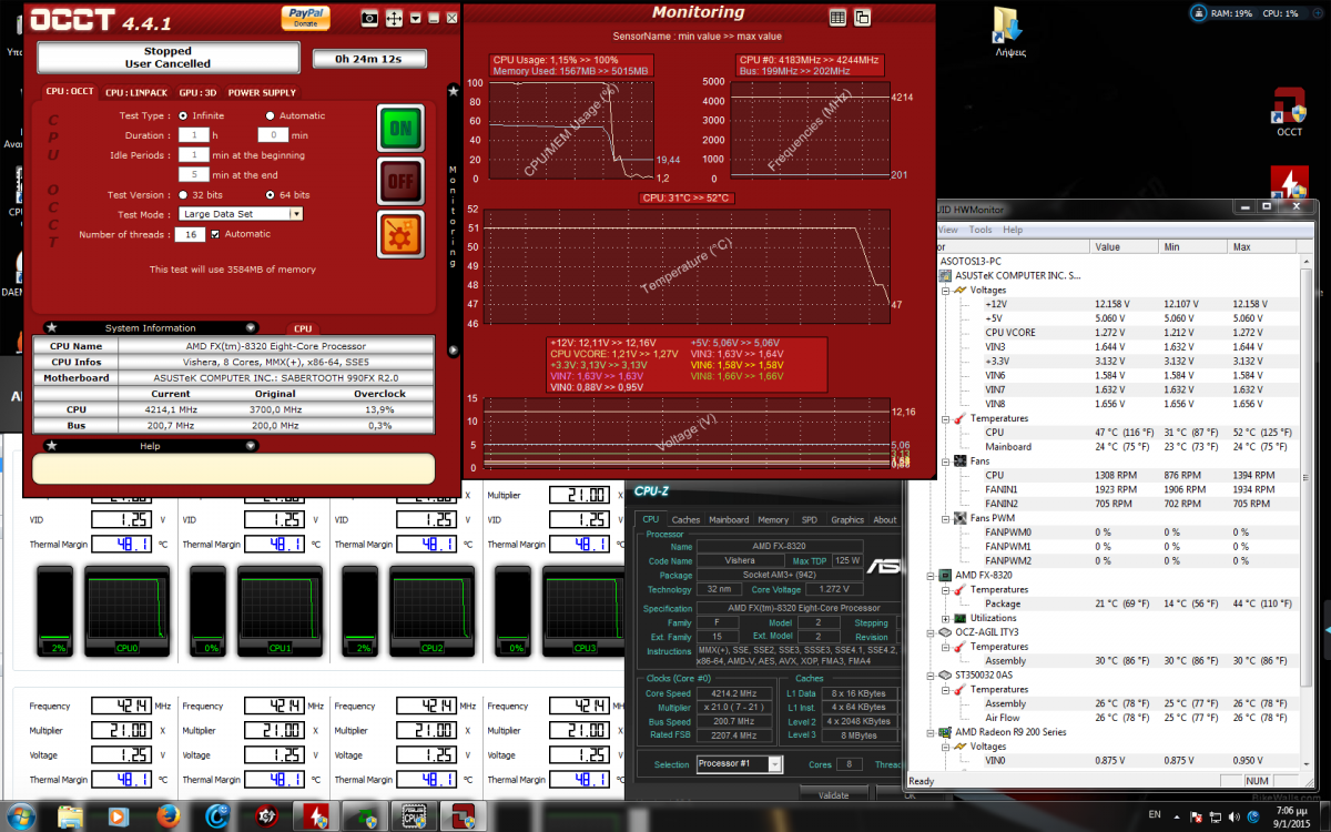

asotos13 Δημοσ. 6 Ιανουαρίου 2015 Δημοσ. 6 Ιανουαρίου 2015 καλησπερα παιδια θα ηθελα μια βοηθεια,επειδη ειμαι σχετικα νεος στο αθλημα πως το βλεπετε απο θερμοκρασιες για 24/7. ευχαριστω
STORM1978 Δημοσ. 6 Ιανουαρίου 2015 Μέλος Δημοσ. 6 Ιανουαρίου 2015 Ποιά ψύκτρα έχεις για τον 8320? Το 50άρι στο package είναι πολύ για 4,2 με 1,27 ρεύμα! Κατά τα άλλα με τόσο λίγο ρεύμα παίζει να έπεσες σε κορυφή κομμάτι! Για τον 8320 το μάξ ασφαλές είναι 63 βαθμοί!
asotos13 Δημοσ. 6 Ιανουαρίου 2015 Δημοσ. 6 Ιανουαρίου 2015 ειμαι με cooler master hyper 212 plus και κουτι xaf 932
STORM1978 Δημοσ. 6 Ιανουαρίου 2015 Μέλος Δημοσ. 6 Ιανουαρίου 2015 Για δες μήπως δεν έκατσε καλά η ψύκτρα ή μήπως ξεράθηκε η πάστα να την αλλάξεις? Αν πάς για αλλαγή θέλεις μόλις μια σταγόνα στο κέντρο του επεξεργαστή στο μέγεθος ενός μεγάλου κόκου ρυζιού και όχι παραπάνω. Άλλη λύση, custom profile στους ανεμιστήρες από το bios.

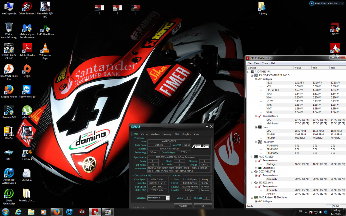

asotos13 Δημοσ. 6 Ιανουαρίου 2015 Δημοσ. 6 Ιανουαρίου 2015 η αληθεια ειναι οτι υπερεβαλα λιγο με την παστα. θα το λυσω αυριο κ θα την αλαξω. μια φωτο και idle

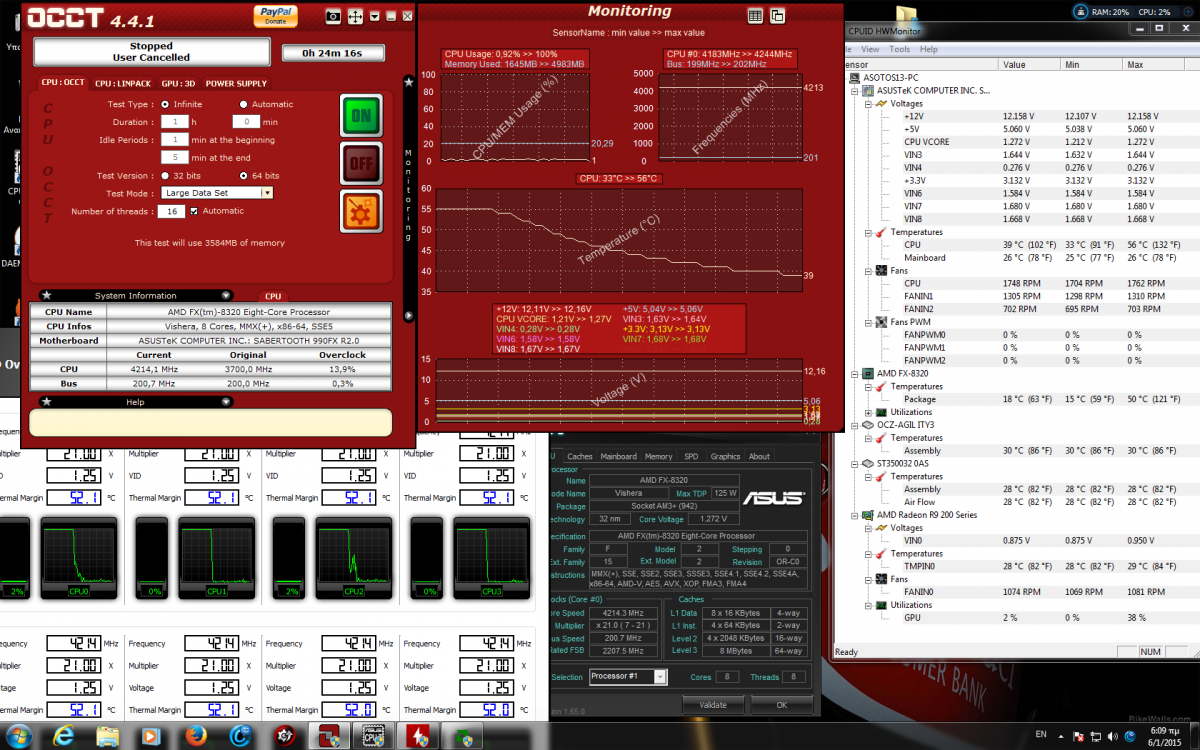

asotos13 Δημοσ. 10 Ιανουαρίου 2015 Δημοσ. 10 Ιανουαρίου 2015 αλαγη παστας κ τα αποτελεσματα. τωρα τι προτινεται να το αφησω η παλι πολυ ειναι?
Πέτρος Δημοσ. 11 Ιανουαρίου 2015 Δημοσ. 11 Ιανουαρίου 2015 Κύριος είσαι... Με τη μαμά ψύχτρα? Αν ναι, τούμπανος (αλλά το καλοκαίρι θα τα δεις όλα). 1
