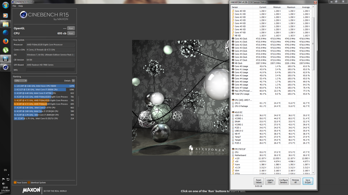

Cinebench@4700, HPCOff (με όλα τα Monitoring να μην έχουν ξεκινήσει, καν).
Παραμένει χαμηλά το score, πολύ χαμηλά. Στην προκειμένη περίπτωση, ο υπολογιστής μόλις έχει ξεκινήσει, δεν υπάρχει κάτι από πίσω να τρώει πόρους.
3 φορές το έτρεξα, για επιβεβαίωση.
Κάτι μάλλον δεν έχω επαναφέρει στο BIOS και δεν πάει το μυαλό μου...

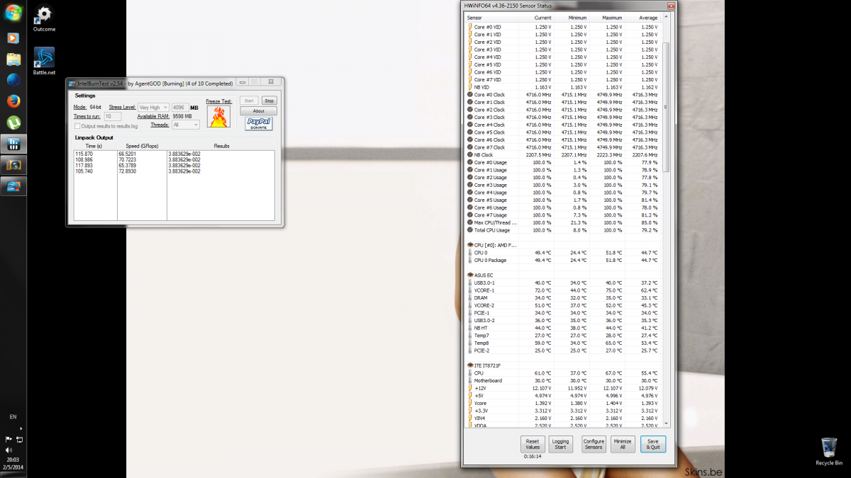

Κι ένα IBT AVX, για το καλό (φαίνεται από τα GFLOPs ότι όντως είναι αυτό, αν και βγάζει χαμηλό score...γύρω στα 80 έπρεπε να είμαι, νομίζω).

Τα έφτιαξα, ξαναέτρεξα και έχω λογικά scores, HPC off, ακόμα.
Cinebench: 740, IBT AVX 89-88-90, ίδιες ουσιαστικά θερμοκρασίες με πριν.
Ε ναι, το score ηθελε κατι σε HPC/APM για να στρωσει, το θεμα ειναι οι θερμοκρασιες. Στο παλιο bios ακομα και με αυτο το stress test ειχες καλυτερα cpu-temps? Γιατι απο το Cinebench ολα φαινονται ιδια και καλα. Συνηθως αυτα τα stress πνιγουν τα VRM τελειως και μαλιστα χωρις λογο... Δες τι παιζει και σε prime95.

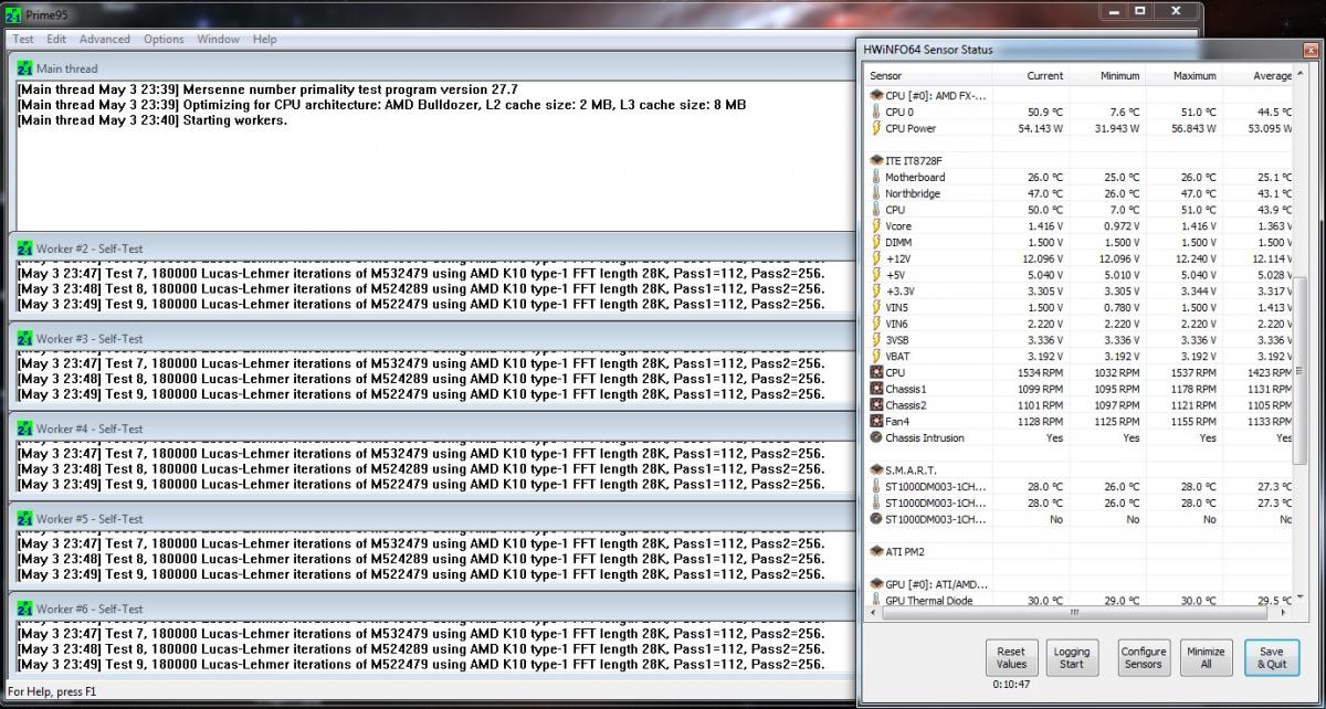

O 6300 δεν συγκρινεται ευκολα θερμικα με τους 8ΧΧΧ. Με την ψυκτρα μου και overclock στα 4.5 εχω αυτο:
Μετα απο 10 λεπτα small-ffts, δεν φαινεται να ζεταινεται αλλο. Στην ωρα, ισως ανεβει 2-3 βαθμους αλλα δεν με πολυ αγγιζει, δεν τον ζοριζω ποτε αδικα για ωρες. Οποτε δεν μπορω να σε βοηθησω, γιατι δεν εχω 60 βαθμους. Αλλα ναι, ειναι αναμενομενο. Γυρω στους 62-65 ειναι η μεγιστη επιτρεπομενη για core-temp (package temp) γιαυτο throttlarei.
Εχω δει το αλλο στην μητρικη μου, να throttlαρει οταν το παρακανω με τα voltages. Πανω απο ~1.42V δεν δεχεται κανενα overclock και γυριζει σε stock clocks. Αλλα ουτε και αυτο με πολυ καιει, στα 4.5 ειμαι πολυ "cool".  B)
