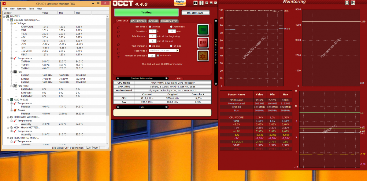

Than0sk Δημοσ. 30 Απριλίου 2014 Δημοσ. 30 Απριλίου 2014 Καλήμερα σε όλους. Πρόσφατα δοκίμασα να κάνω OC τον επεξεργαστή μου και είχα τα εξής αποτελέσματα: Παραπάνω δεν μπορώ να τον πάω γιατί χτυπάει 58-60 βαθμους. Αλλά για αυτές τις συχνότητες και στον επεξεργαστή αλλά και στις μνήμες τι λέτε, καλά δεν είναι; Το σύστημα είναι αυτό της υπογραφής.

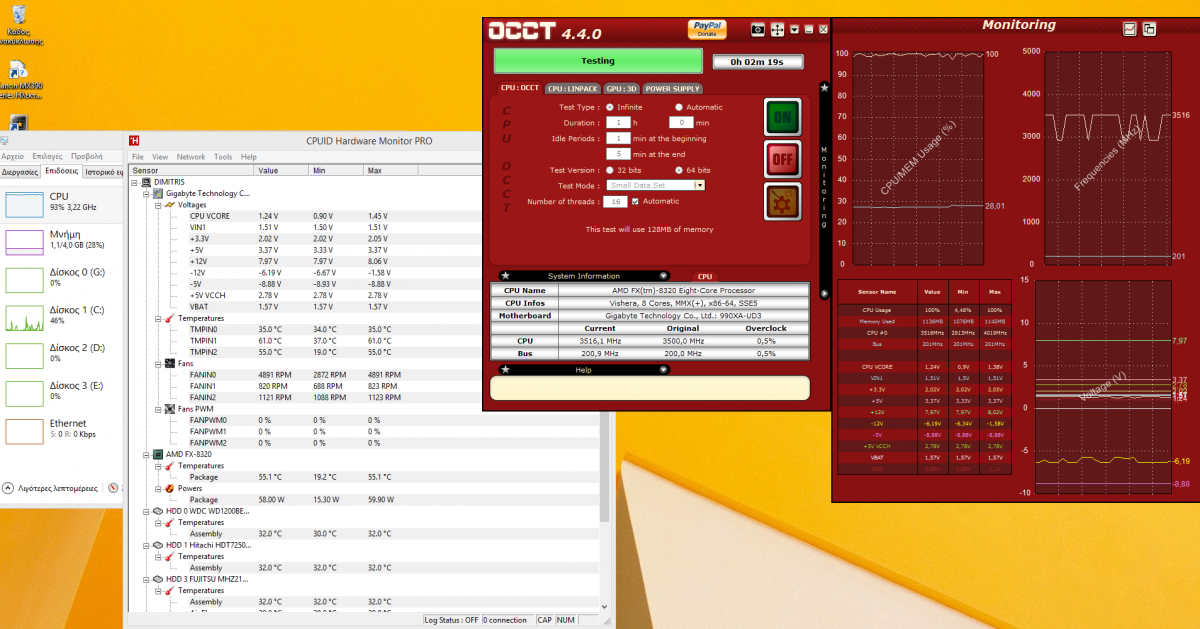

Mitsos_The_Great Δημοσ. 30 Απριλίου 2014 Δημοσ. 30 Απριλίου 2014 Παιδιά είναι φυσιλογικά τα παρακάτω με όλα stock; *1) Με occt η διαχείρηση εργασιών των Windows δείχνει 93% 3.22Ghz. Κατά πόσο στέκει αυτό; 3.5 δεν είναι η Stock συχνότητά του; Το occt βέβαια έχει άλλη άποψη. *2) 1,45Vcore δεν είναι πολύ; *3) Οι τάσεις στο Hw Monitor είναι κανονικές; Γιατί για παράδειγμα στο +12v το Max που πήγε είναι +8.06v.

Than0sk Δημοσ. 30 Απριλίου 2014 Δημοσ. 30 Απριλίου 2014 Σε ευχαριστώ φίλε Πέτρο για την απάντηση σου. Βλέπω πολλά άτομα να έχουν πάει τον δικό τους 8320 στα 4.2 - 4.3 με την 212 Evo με καλές θερμοκρασίες. Εγώ στα 4GHz με -0.125V απο το stock είμαι στους 49-50 σε full load. Αν δοκιμάσω να παώ στα 4.1 πχ με -0.100V τότε στα 5-6 λεπτά OCCT χτυπάω 59-60. Ο ανεμηστήρας της ψύχτρας είναι στα 1500 RPM σε full load. Πάστα χρησιμοποιήσα αυτή που έδινε η CoolerMaster μαζί με την ψύχτρα και είναι σχετικά φρέσκια αφού το PC δουλεύει εδώ και τρείς μήνες περίπου και όχι και πολύ συχνά. Όσο για το κουτί έχω αφήσει το κλασσικό setup, δύο 120αρια μπροστά να βάζουν, ένα 200αρι στο πλαί να βάζει και ένα 120αρι πίσω να βγάζει. Αυτά. Κάθε βοήθεια και πρόταση για διόρθωση στο setup καλοδεχούμενη. Ευχαριστώ
Πέτρος Δημοσ. 30 Απριλίου 2014 Δημοσ. 30 Απριλίου 2014 Σε ευχαριστώ φίλε Πέτρο για την απάντηση σου. Βλέπω πολλά άτομα να έχουν πάει τον δικό τους 8320 στα 4.2 - 4.3 με την 212 Evo με καλές θερμοκρασίες. Εγώ στα 4GHz με -0.125V απο το stock είμαι στους 49-50 σε full load. Αν δοκιμάσω να παώ στα 4.1 πχ με -0.100V τότε στα 5-6 λεπτά OCCT χτυπάω 59-60. Ο ανεμηστήρας της ψύχτρας είναι στα 1500 RPM σε full load. Πάστα χρησιμοποιήσα αυτή που έδινε η CoolerMaster μαζί με την ψύχτρα και είναι σχετικά φρέσκια αφού το PC δουλεύει εδώ και τρείς μήνες περίπου και όχι και πολύ συχνά. Όσο για το κουτί έχω αφήσει το κλασσικό setup, δύο 120αρια μπροστά να βάζουν, ένα 200αρι στο πλαί να βάζει και ένα 120αρι πίσω να βγάζει. Αυτά. Κάθε βοήθεια και πρόταση για διόρθωση στο setup καλοδεχούμενη. Ευχαριστώ Κάτσε, γιατί μπορεί να την έχεις πατήσει όπως αρχικά κι εγώ με το OCCT και να κοιτάς/μετράς, λάθος θερμοκρασίες. Αν δε βαριέσαι, τρέξε το OCCT με το HWMonitor παράλληλα μια φορά με τις ρυθμίσεις σου στα 4GHz και μια φορά στα 4.1-4.3 (παίζει και να σε φτάνει η stock τάση, αν όχι βλέπουμε) και ποσταρε εδώ τα αποτελέσματα που να δείχνουν τις θερμοκρασίες τόσο από το OCCT όσο και από το Monitor, για να βγάλουμε άκρη.
Than0sk Δημοσ. 30 Απριλίου 2014 Δημοσ. 30 Απριλίου 2014 (επεξεργασμένο) Κάτσε, γιατί μπορεί να την έχεις πατήσει όπως αρχικά κι εγώ με το OCCT και να κοιτάς/μετράς, λάθος θερμοκρασίες. Αν δε βαριέσαι, τρέξε το OCCT με το HWMonitor παράλληλα μια φορά με τις ρυθμίσεις σου στα 4GHz και μια φορά στα 4.1-4.3 (παίζει και να σε φτάνει η stock τάση, αν όχι βλέπουμε) και ποσταρε εδώ τα αποτελέσματα που να δείχνουν τις θερμοκρασίες τόσο από το OCCT όσο και από το Monitor, για να βγάλουμε άκρη. Στα 4GHz έχω ανεβάσει φωτογραφίες λίγο πιο πάνω. Θα δοκιμάσω σε λίγο και στα 4-1 - 4.2 και θα ανεβάσω. Πόση ώρα περίπου να το τρέξω; Κανα δεκάλεπτο; Edit: Επεξ/σία 30 Απριλίου 2014 από Than0sk
Πέτρος Δημοσ. 1 Μαΐου 2014 Δημοσ. 1 Μαΐου 2014 10+ βαθμοί διαφορά από τα 4 στα 4.1!!! Τί ακριβώς παίζει? Κάτι δίνει ενδεχομένως η μητρική σου, κι ανεβάζει τόσο. Η τάση είναι καλή, στα "άνετα" όρια. Τις ρυθμίσεις από BIOS, είναι εύκολο να μας τις δώσεις? Ρεύματα, LLC (ή ότι αντίστοιχο έχει η GIGA), power states, Qool n Quiet κλπ?
Than0sk Δημοσ. 1 Μαΐου 2014 Δημοσ. 1 Μαΐου 2014 Υπάρχει κάποιος τρόπος να βγάλω φωτογραφία το BIOS μέσα απο το PC; Απο αύριο βέβαια γιατί είμαι κομμάτια

Ashmadia Δημοσ. 1 Μαΐου 2014 Δημοσ. 1 Μαΐου 2014 Παιδιά είναι φυσιλογικά τα παρακάτω με όλα stock; *1) Με occt η διαχείρηση εργασιών των Windows δείχνει 93% 3.22Ghz. Κατά πόσο στέκει αυτό; 3.5 δεν είναι η Stock συχνότητά του; Το occt βέβαια έχει άλλη άποψη. *2) 1,45Vcore δεν είναι πολύ; *3) Οι τάσεις στο Hw Monitor είναι κανονικές; Γιατί για παράδειγμα στο +12v το Max που πήγε είναι +8.06v.Καταγραφή4.PNG 1) Μαλλον δειχνει την average τιμη? Δεν μπορω να υποθεσω κατι αλλο. Γιατι οντως εισαι μεταξυ 3.0-3.5, ακριβως οπως δειχνει το OCCT, ανεβοκατεβαινεις. H stock συχνοτητα ειναι οντως 3.5, αλλα συγκεκριμενα ο δικος σου ειναι αρκετα ζεστος, τον ζοριζει οσο δεν παει κιολας το OCCT, και ριχνει συχνοτητα-ταση σε χαμηλοτερα επιπεδα για να περιορισει καταναλωση και θερμοκρασιες. Σε τι θερμοκρασια δωματιου τον εχεις? Πως τα πας απο airflow στο κουτι? Εχει τοποθετηθει σωστα η ψυκτρα? 2) Eιναι η ταση για το ανωτατο boost state στα 4Ghz κατα πασα πιθανοτητα. Ειναι απολυτως φυσιολογικο και ειναι εργοστασιακη ρυθμιση, εκτος αν εχεις πειραξει εσυ τιποτα στο bios, που αμφιβαλλω αφου λες οτι ειναι ολα stock. 3) Μην δινεις σημασια, αν ηταν οπως τα λεει, δεν θα λειτουργουσε τιποτα. Ποσο πιθανο ειναι να εχεις ανοιχτο και 2ο προγραμμα για θερμοκρασιες? Γιατι μολις παρατηρησα οτι ειχα ηδη ανοιχτο HWiNFO και εδειχνε τις σωστες τασεις, αλλα το HWmonitor γραφει τα ιδια με σενα. Πιθανο conflict/ασυμβατοτητα με την μητρικη.
