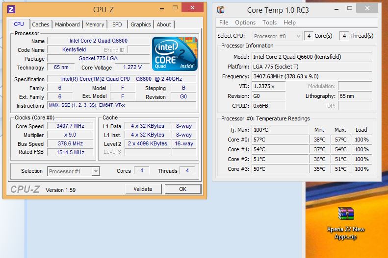

Mitsos_The_Great Δημοσ. 22 Απριλίου 2014 Δημοσ. 22 Απριλίου 2014 Να σου πω ότι η Α50 για τα λεφτά της είναι πολύ καλή και μιας και την έχεις βάλτην αλλά δεν θα την πίεζα πάρα πολύ με oc. Ένα λογικό oc θα ήταν και το καλύτερο γιατί βγάζει και πολλά ντεσιμπέλ ο ανεμιστήρας της. Προσωρινή λύση είναι η Α50. Μέχρι να πάρω άλλη ψύκτρα γιατί αυτή τη φορά μόνο τον 8320 και μητρική πήρα. Πάντως με Α50 και με 100% Usage (μετατροπή Video) στον Q6600 (OC 3.4Ghz) που έχω τώρα που βγάζει την ακόλουθη θερμοκρασία . Έχω την εντύπωση πως με τον 8320 και την Α50 θα'ναι κάπως χειρότερα τα πράγματα αφού είναι πιο "ζεστός".

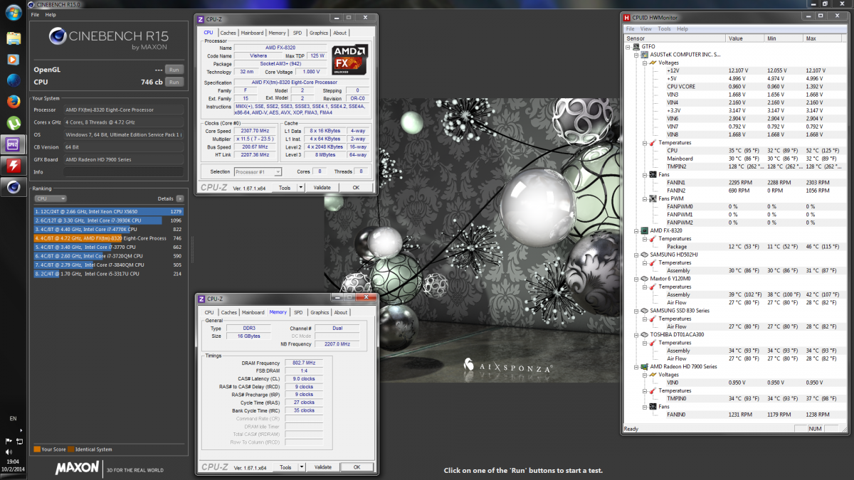

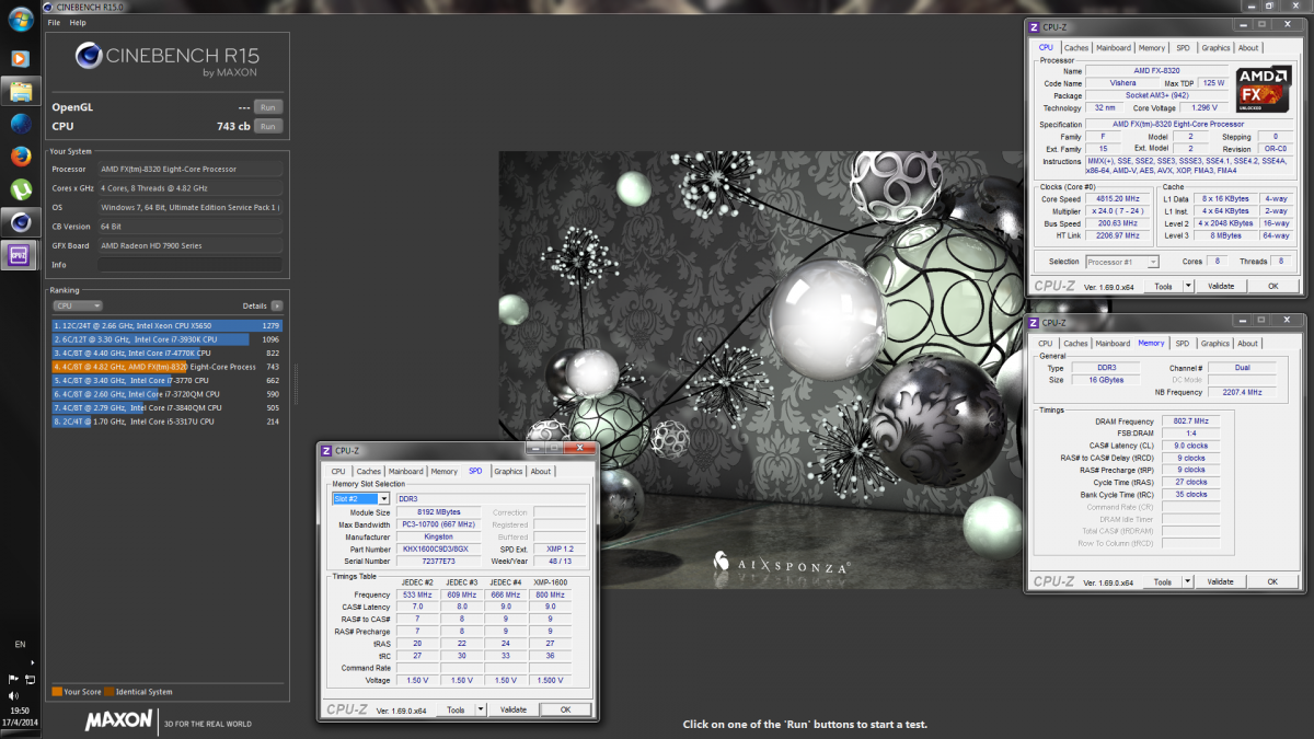

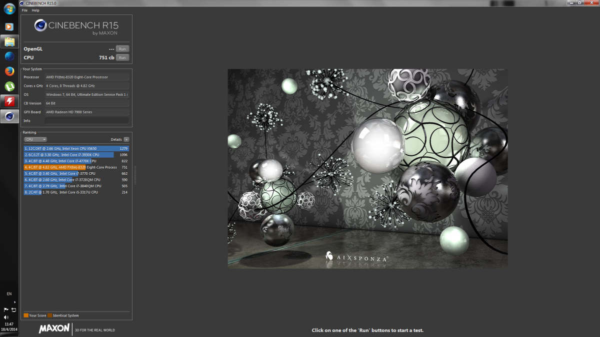

Ashmadia Δημοσ. 23 Απριλίου 2014 Δημοσ. 23 Απριλίου 2014 Μια μικρή παρουσίαση. Το σύστημα και οι ρυθμίσεις: 140417194129.png 140417194146.png 140417194213.png 140417194227.png Setup.png Λίγα CPU tests: [email protected] HWBotPrime4800.png frybench x64 [email protected] Τα "κλασσικά" GPU/Allaround heaven_2014_04_17_20_22_28_864.png valley_2014_04_17_20_26_28_543.png [email protected]@1150-1450.14.3b.png Ευχαριστώ για τη στήριξη και υπομονή σας (ξέρετε εσείς ποιοι είστε), νεότερα πλέον από τα 5+. STORM1978, αναμένουμε το νέο παιχνιδάκι σου! Πετραν, advanced > cpu configuration > HPC Mode ~> Enabled. Χωρις αυτο throttlareis και γι αυτο εχεις πιο χαμηλα scores/voltages/temps. Μην το παιξεις αντρας, μπορει να εχει αρκετη διαφορα. Ξεκινα απο 4.5Ghz/1.39V και παρακολουθα temps (ξανα). 1
Πέτρος Δημοσ. 23 Απριλίου 2014 Δημοσ. 23 Απριλίου 2014 Πετραν, advanced > cpu configuration > HPC Mode ~> Enabled. Χωρις αυτο throttlareis και γι αυτο εχεις πιο χαμηλα scores/voltages/temps. Μην το παιξεις αντρας, μπορει να εχει αρκετη διαφορα. Ξεκινα απο 4.5Ghz/1.39V και παρακολουθα temps (ξανα). Μου χαλάς τη χαρά :cry: Θα κάνω ότι μπορώ...
Ashmadia Δημοσ. 23 Απριλίου 2014 Δημοσ. 23 Απριλίου 2014 2η φορα κιολας. Ελεγα να στο γραψω οτι σε εχω πικρανει εσενανε, αλλα να σκαψω το λακκο μου? Μπορει να ειναι ανεπαισθητη η αλλαγη, μπορει και οχι, εσυ θα μας πεις. 1

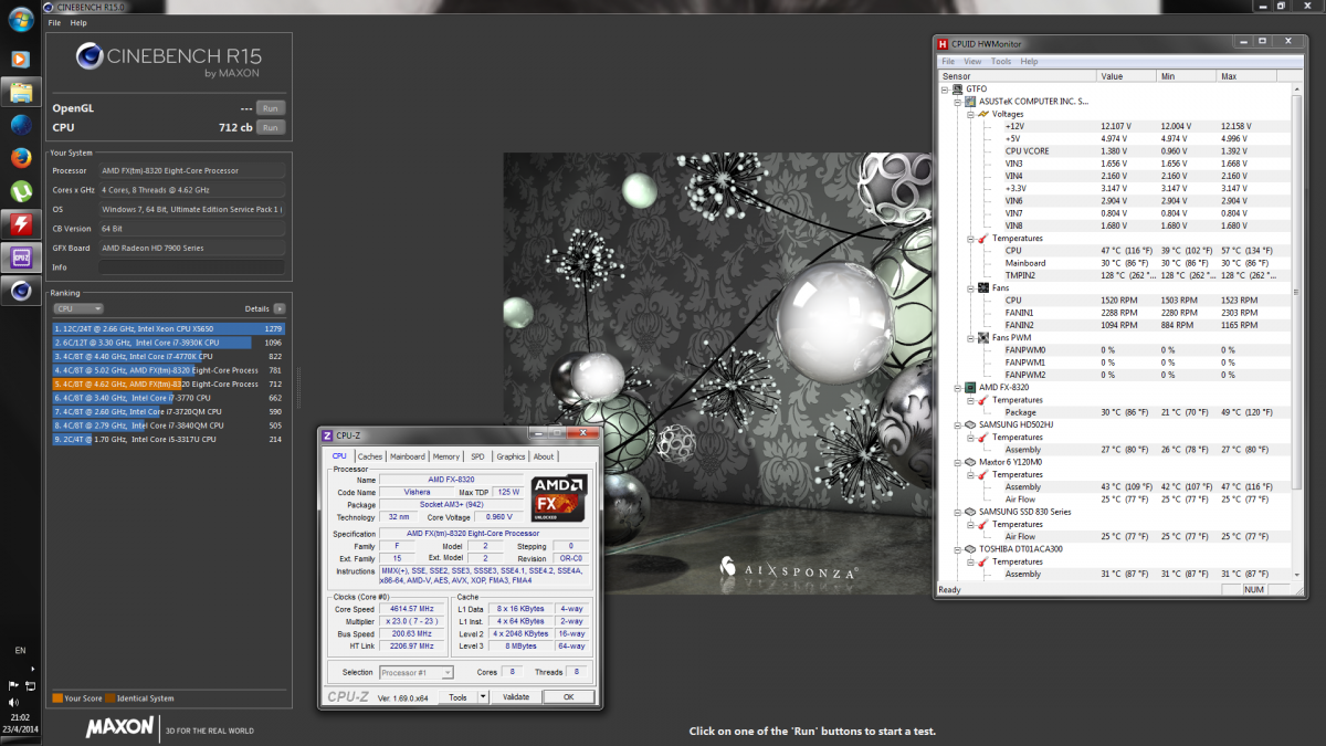

Πέτρος Δημοσ. 23 Απριλίου 2014 Δημοσ. 23 Απριλίου 2014 Στα γρήγορα, έχουμε και ματσάρα! HPC=On, 4.6, λοιπά ίδια. Τρία Cinebench: 710-717-712 Φαίνεται και το [email protected]... Ενδεικτικά, με HPC=off 4.7 4.8 (1.392) 4.8 (1.404) Τρέχω κι ένα frybench, να το ζορίσω λίγο. εδιτ: Ναι ρε Ομάδα!!!!!
AnimalPlanet Δημοσ. 23 Απριλίου 2014 Δημοσ. 23 Απριλίου 2014 Τρέχω κι ένα frybench, να το ζορίσω λίγο. frybench x64 [email protected] Το frybench ειναι στα 5G?
Πέτρος Δημοσ. 24 Απριλίου 2014 Δημοσ. 24 Απριλίου 2014 Όχι, στα 4.6 με το HPC On. Στα 5 με τόσο λίγο ρεύμα που το είχα (1.39), δεν πιστεύω πως θα το έβγαζε.
Ashmadia Δημοσ. 24 Απριλίου 2014 Δημοσ. 24 Απριλίου 2014 Ελα δωσε και 4.7/4.8 με HPC να δουμε τι θα δουμε. Ενδεικτικα, η διαφορα του HPC σε μενα: Απλα, με HPC off, καποιοι πυρηνες αποφασιζαν να ριχνουν συχνοτητες για πολυ λιγο (το "επιασα" μειωνοντας το scan interval των sensors του HWiNFO, αλλα προγραμματα ηταν αδυνατο να καταγραψουν throttling). Θα σου προτεινα να βαλεις και LLC (Cpu Load Line Calibration) στο Extreme για παν ενδεχομενο με την ιδια ταση. 1
Πέτρος Δημοσ. 24 Απριλίου 2014 Δημοσ. 24 Απριλίου 2014 Σωστές οι συμβουλές σου και καλοδεχούμενες. Οι δοκιμές από αύριο που θα γυρίσω σπίτι από τη δουλειά. Πάντως, το LLC εκεί πάνω δεν είμαι τόσο σίγουρος πως είναι απαραίτητο -θα δείξει και αυτό όποτε με πιάσει πάλι προκοπή και κάνω τις δοκιμές μου. Ας φτάσω/σταθώ στο 4.7/4.8 σταθερός με το HPC και μετά βλέπουμε.
