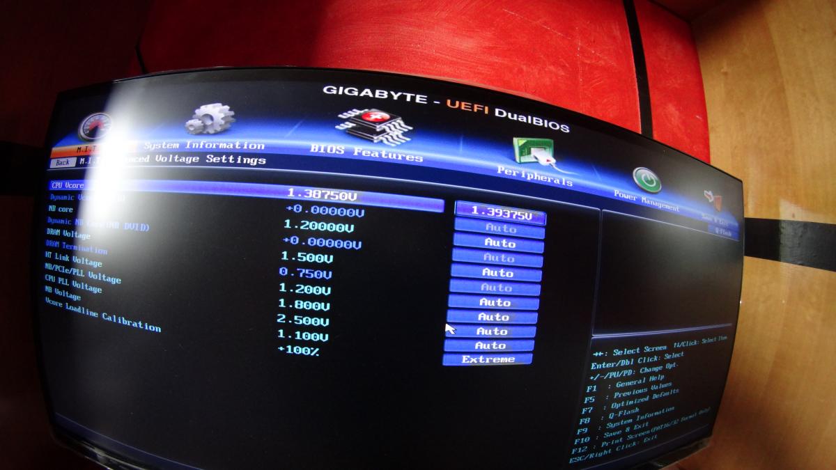

Δυστυχως στο LLC εχω μονο 2 επιλογες regular και extreme (και το auto φυσικα). Το  βαζω στο regular οπου πεφτουν τα volts σε load γτ με το extreme ανεβαινουν και σε αρκετα μεγαλο βαθμο. Ειχα χτυπησει μεχρι και 1.512volts καποια στιγμη οταν ειχα το extreme και σταματησα αμεσως το stress test. Δλδ πιστευεις οτι ειναι τα vrms? Γιατι μου εχει τυχει αρκετες φορες μαλιστα απο boot μολις ανοιξει το pc και ανοιξω το hw monitor οι 6 απο τους 8 πυρηνες να ειναι κλειδωμενοι στα 1.4GHz και οι αλλοι 2 κανονικα χωρις στρες τεστ χωρις τπτ, απλα απο boot. Μηπως δλδ μπορει να φταιει κατι αλλο? θα δοκιμασω μαλλον το φανακι απο την στοκ ψυκτρα να δω πως παει. μπορω να παρακολουθησω καπου τις θερμοκρασιες των vrms? και μεχρι ποιο ειναι περιπου το οριο οπου μετα θα αρχισει το throttling? Ευχαριστω! :)

Όπως είπα και πιο πάνω extreme llc και gigafail συνήθως δεν πάνε καλά μαζί. Άστο σε regular επομένως (τσέκαρες να δεις αν έχεις το τελευταίο bios;) Τώρα αυτό που λες για τους πυρήνες είναι φυσιολογικό εφόσον έχεις ενεργοποιήσει κάποιο power plan με energy saver και σε εμένα συμβαίνει. Γιατί να θες να είναι στην τσίτα όλοι οι πυρήνες συνέχεια χωρίς λόγο; Τέλος όσον αφορά τη θερμοκρασία στα vrm ερχόμαστε στα δύσκολα: απ' όσο ξέρω δεν υπάρχει αισθητήρας εκεί οπότε δύσκολα να το βρεις ακριβώς, εγώ απλά κοιτάζω τις υπόλοιπες θερμοκρασίες (tmpin1,2,3 = SB,NB,CPU αν δεν κάνω λάθος) να μην ξεπερνάνε τους 60 βαθμούς. Βασικά το καταλαβαίνεις από όταν αρχίζει να throttlάρει ο επεξεργαστής σου...

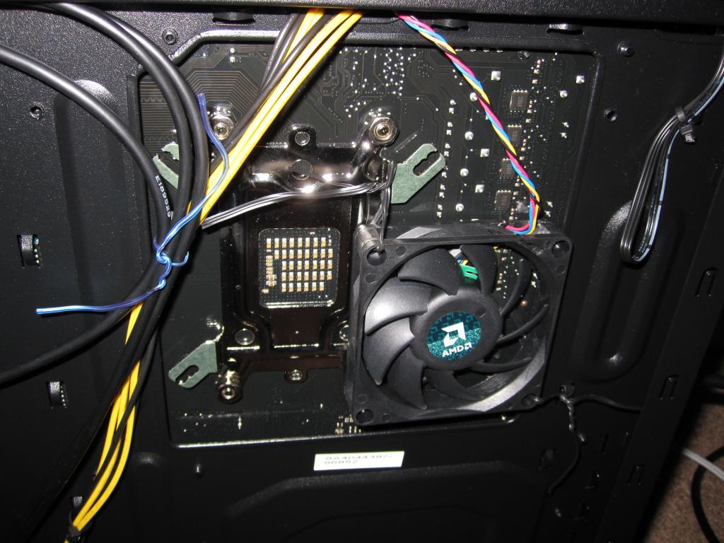

Εχω το τελευταιο μη-beta bios FC αν δεν κανω λαθος! Εχω απανεργοποιησει ολα τα power saving (Cool n Quiet, C16 κτλ κτλ). Εχω βαλει τα παντα στο manual (για να μην ειναι στο auto) στα stock settings απο volts και clocks και ανεβασα το bus speed απο τα 200 στα 220 για να παω στα 3.9GHz περιπου απο 3.6GHz που ημουν. Eβαλα το ανεμιστηρακι πανω στα vrms οπως μου ειπες (δεν μπορεσα να το βαλω καλυτερα λογο της ψυκτρας) και εκλεισα τον πισω ανεμιστηρα για να μην τραβαει τον αερα απο τον μικρο στα vrms. Και τωρα αυτο που συμβαινει ειναι οτι ουτε ενα λεπτο στο prime95 και ανεβοκατεβαινω απο 3.6 στα 3.9 και το αντιθετο ενω σε idle ειναι μονιμα στα 3.9GHz.

Από θερμοκρασίες εντάξει είσαι πάντως. Δεν ξέρω γιατί μπορεί να πηγαίνει στα 3,6ghz, (μήπως έχεις το turbo ενεργοποιημένο; ) αλλά γιατί αλλάζεις το fsb και όχι το multiplier που είναι και το πιο απλό και σίγουρο; Το fanάκι δεν χωράει κάτω από την ψύκτρα; (άσχετο απλά για να μην είναι έτσι)
Όχι βρε η 990xa-ud3 είναι απλά εγώ έχω την rev.3. Ρίξε μια φώτο αν δεν βαριέσαι.
