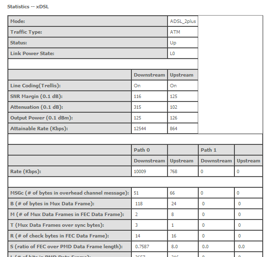

cleancut Δημοσ. 10 Οκτωβρίου 2013 Δημοσ. 10 Οκτωβρίου 2013 Καλησπέρα σε όλους. Θα ήθελα τα φώτα σας. Πριν από 2 μέρες άλλαξα πρόγραμμα στη Hol από 6Mbps στα 24. Στο προηγούμενο πρόγραμμα μου είχαν πει από τη Hol ότι συγχρόνισε κοντά στα 6Mpbs, δλδ πολύ καλά. Από τη στιγμή που πήγα στα 24Mbps δεν είδα κάποια τρομακτική διαφορά στην ταχύτητα και έτσι άρχισα λίγο να την ψάχνω τη δουλειά. Τι με speedtest (τα οποία διάβασα να μην τα λαμβάνουμε υπόψιν), τι με τα settings του router (cellpipe δυστυχώς). Σας παραθέτω τα statistics του router και θα ήθελα να μου πείτε την άποψη σας. Αν γίνεται να κάνω κάτι για να βελτιωθεί η ταχύτητα. p.s. δεν είδα διαφορά είτε με wireless είτε με ethernet (χρησιμοποιώ κύριως wireless) Ευχαριστώ εκ των προτέρων.
NikosKallithea Δημοσ. 10 Οκτωβρίου 2013 Δημοσ. 10 Οκτωβρίου 2013 Με Αttenuation 31,5 άντε να πας 14-15 σε ιδανικές συνθήκες αρα καλος είσαι με 10.
cleancut Δημοσ. 10 Οκτωβρίου 2013 Μέλος Δημοσ. 10 Οκτωβρίου 2013 ευχαριστώ για την γρήγορη απάντηση. Μπορεί να γίνει κάτι με το attenuation από τον πάροχο?
NikosKallithea Δημοσ. 10 Οκτωβρίου 2013 Δημοσ. 10 Οκτωβρίου 2013 οχι ειναι θεμα γραμμης και αποστασης
GiOrGoSk21 Δημοσ. 11 Οκτωβρίου 2013 Δημοσ. 11 Οκτωβρίου 2013 Μπορείς όμως με ένα απλό τηλ στη HOL να τους πεις να σου κατεβάσουν το snr στο 9, που είναι το κατώτατο όριο για HOL, ώστε να κλειδώσεις λίγο παραπάνω. Από κει και μετά, κι επειδή στο Cellpipe 7130 είναι παραμετροποιήσιμο με το dmt tool, μπορείς να το ρίξεις (το snr) κι άλλο μόνος σου, μέχρι εκεί που σε παίρνει ώστε να είναι σταθερή η γραμμή σου, και να κλειδώνεις ακόμα παραπάνω. Για το πως γίνεται εδώ είμαστε. offtopic: Ωρέ @NikosKallithea, όποτε σε βλέπω να ποστάρεις κοιτάω το signature και γελάω. (Βασικά έχω την εντελώς αντίστροφη μέτρηση ΣΥΝ το ping στο 0 ).
cleancut Δημοσ. 11 Οκτωβρίου 2013 Μέλος Δημοσ. 11 Οκτωβρίου 2013 ευχαριστώ ρε μάγκες...ξεκαθαρίσατε κάποια πράγματα στο μυαλό μου. επόμενο βήμα να πάρω την Hol για να ρίξει το margin. Αποσυνδέσεις δεν θα παίζουν λόγω του υψηλού attenuation? και μια ακόμα ερώτηση. αλλαγή του router με κάτι σαν αυτό: http://www.e-shop.gr/product?id=PER.612412 θα βελτιώσει κάτι και αν ναι τί?
poulinos Δημοσ. 11 Οκτωβρίου 2013 Δημοσ. 11 Οκτωβρίου 2013 ευχαριστώ ρε μάγκες...ξεκαθαρίσατε κάποια πράγματα στο μυαλό μου. επόμενο βήμα να πάρω την Hol για να ρίξει το margin. Αποσυνδέσεις δεν θα παίζουν λόγω του υψηλού attenuation? και μια ακόμα ερώτηση. αλλαγή του router με κάτι σαν αυτό: http://www.e-shop.gr/product?id=PER.612412 θα βελτιώσει κάτι και αν ναι τί? δεν θα εχεις αποσυνδεσεις.don't worry.και το 9 μεγαλο margin ειναι.με αλλο ρουτερ μπορει να δεις διαφορα ειτε προς το καλο ειτε προς το κακο ειτε να μεινει το ιδιο.κανεις δεν μπορει να στο πει αυτο με σιγουρια.για την ωρα παρε την Hol να σου ριξει το margin σε 9

NikosKallithea Δημοσ. 11 Οκτωβρίου 2013 Δημοσ. 11 Οκτωβρίου 2013 Ναί 27 είναι το downstream! 'Oσο για τον κατανεμητή που λες ζώ σε μονοκατοικία οπότε δεν πρέπει να έχω! Μόνο σε πολυκατοικίες δεν είναι αυτό η κάνω λάθος? Με 27 και 7.903 kbps, οπως και να το δεις είτε πρακτικά ειτε θεωρητικά κλειδώνει πολυ χαμηλά.
