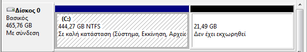

VagelisDer Δημοσ. 10 Οκτωβρίου 2013 Δημοσ. 10 Οκτωβρίου 2013 Αποκολλησα ενα μερος απο τον σκληρο για να εγκαταστησω τα windows 8 beta και τωρα θα τα παρω κανονικαι και θελω να ξερω πως μπορω να εννοσω το κομματι που αποκολλησα. Ειναι ΑΝΑΓΚΗ. Ευχαριστω.
TheELF Δημοσ. 10 Οκτωβρίου 2013 Δημοσ. 10 Οκτωβρίου 2013 Δείξε εικόνα από την διαχείριση δίσκων,αν και βασικά κάνεις διαγραφή στο διαμέρισμα που δεν θες και μετά επέκταση το άλλο διαμέρισμα. 1

VagelisDer Δημοσ. 10 Οκτωβρίου 2013 Μέλος Δημοσ. 10 Οκτωβρίου 2013 αν δε σε ενδιαφερουν τα δεδομενα φορμαρε τον Αδειο ειναι το partition και αυτη τη στιγμη το εχω απενεργοποιησει. Θελω με καποιον τροπο να το εννοσω γιατι στην εγκατασταση των windows μου διχνει 2 διαφορετικους δισκους. Ενας 25 που ειναι το partition και εναν 4χχ που εχει απομεινει. Δείξε εικόνα από την διαχείριση δίσκων,αν και βασικά κάνεις διαγραφή στο διαμέρισμα που δεν θες και μετά επέκταση το άλλο διαμέρισμα.
chillbill Δημοσ. 11 Οκτωβρίου 2013 Δημοσ. 11 Οκτωβρίου 2013 κατέβασε ένα πρόγραμμα όπως Site: αυτό , το standard (το αριστερό) που είναι δωρεάν, εμένα με έχει βολέψει πολύ. Κάνεις δεξί κλικ απλά πάνω στον 1 δίσκο (αυτόν με τα 444gb), merge, επιλέγεις να πιάσει και το "διαθέσιμο" κομμάτι δίπλα του, εφαρμογή, και σε 30" είναι έτοιμο 1

krokos Δημοσ. 11 Οκτωβρίου 2013 Δημοσ. 11 Οκτωβρίου 2013 sorry που ρωταω...αλλα απο τα windows κατευθειαν δεν μπορει καποιος να κανει delete το μικρό partition και μετα extend μεσα απο το μεγάλο partition? Γιατι χρειάζεται ειδικο λογισμικο? 1
chillbill Δημοσ. 12 Οκτωβρίου 2013 Δημοσ. 12 Οκτωβρίου 2013 πιθανώς ναι, αλλά προσωπικά πρέπει να πω ότι δεν το κοίταξα καθόλου αυτό το σενάριο.. όταν βρήκα το πρόγραμμα που λέω, ήθελα να ενώσω διάφορα partition μεταξύ τους, που κάποια είχαν δεδομένα μέσα -αλλά όχι όλα-, έπρεπε διαδοχικά να ενώνω κάποια, να τα μετακινώ μες το δίσκο (γιατί merge γίνονται μόνο διπλανά partition) και τέτοια, οπότε μου φάνηκε πολύ βολικό το πρόγραμμα που ανέφερα. Απο εκεί και πέρα, αν από τα windows κάνει αυτό που χρειαζόταν, απολύτως δεκτό! Στο κάτω κάτω είναι γνωστό πως οτιδήποτε στον υπολογιστή μπορεί να γίνει τουλάχιστον με 3-4 τρόπους!
