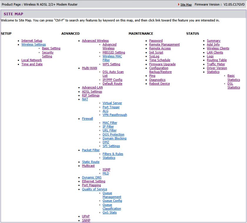

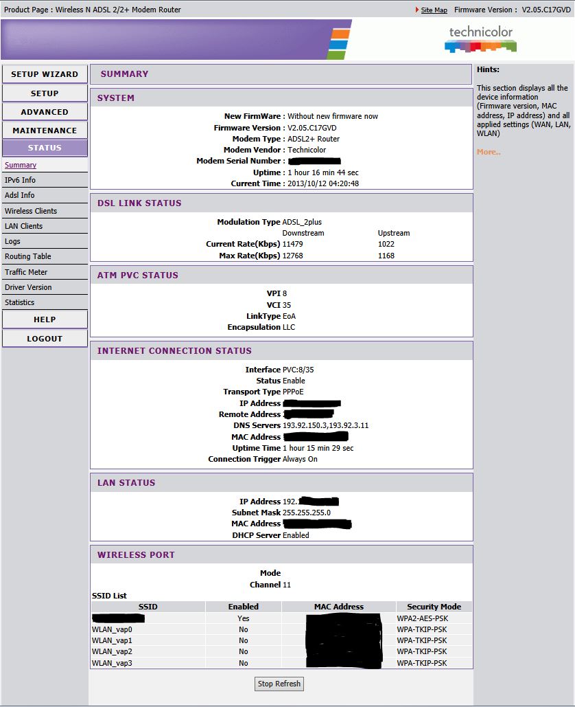

mantilo Δημοσ. 12 Οκτωβρίου 2013 Δημοσ. 12 Οκτωβρίου 2013 δοκιμασε username: adminκαι password: gvt12345 ειναι πολυ παλιο firmware (οχι τοσο σταθερο τουλ στο webgui του ) αλλα απο επιλογες εχει και τις παναγιας τα ματια που λενε.Πιστευω οτι αξιζει να ασχοληθει καποιος, ειδικά τα παιδια του σκαμπαζουν πεντε πραγματα παραπανω. Σε εμενα χρειαστηκε να το περασω δύο φορες για να μπορεσει να δουλεψει σωστά. Απο το μενου του τσεκαρε το log του θα σε βοηθαει να βλέπεις τι γίνεται όταν το σετάρεις (κολλαει το modem ωρες ωρες, είπαμε είναι παλιό firmware). Επίσης σε εμένα σύγχρονίζει 1-2 Mbits χαμηλότερα από ότι με το C30FO firmware που δινει τώρα η Forthnet αλλα με καλυτερο attenuation από οτι θυμάμαι. Δυστυχώς όμως το C30FO είναι πολυ περιορισμένο ακομη και για βασικές ρυθμίσεις. Το ωραιο για αυτούς που ξέρουν είναι οτι εχει επιλογη για να εισαγεις αρχείο με init εντολές, να κανεις backup το configuration file, επιλογη για telnet, και για IPv6 κ.α. Εγω το βρήκα από τα σχόλια του supwner εδώ Σορυ για το μεγαλο post αλλα ελπιζω κάποιον να ιντριγκαρα να ασχοληθεί μαζί του Βαζω και δύο εικόνες από επιλογες του menu και ρυθμίσεις τις forthnet Ξεχασα default IP ειναι 192.168.1.1

mantilo Δημοσ. 12 Οκτωβρίου 2013 Δημοσ. 12 Οκτωβρίου 2013 Μπορει να μην το εγραψα καλά ή να μη καταλαβα, αλλά ολες οι επιλογες που προαναφερω γινονται από το μενου του modem με το firmware C17GVD δε θελει cli
poulinos Δημοσ. 13 Οκτωβρίου 2013 Δημοσ. 13 Οκτωβρίου 2013 Μπορει να μην το εγραψα καλά ή να μη καταλαβα, αλλά ολες οι επιλογες που προαναφερω γινονται από το μενου του modem με το firmware C17GVD δε θελει cli σωστα το εγραψες.απλα γενικοτερα τα thomson κανουν απειρα πραγματα και πιο advanced απο αυτα που εγραψες αλλα τα εχουν απο cli.πχ να βγαλεις το Nat για πραγματικο δικτυο απο cli,Να κλεισεις το wds απο cli..στα voip μοντελα ολες οι ρυθμισεις για codec κτλ απο cli. το ipv6 οπως και το backup restore config τα εβρισκα στο cli καιμε τα απλα firmware..
poulinos Δημοσ. 14 Οκτωβρίου 2013 Δημοσ. 14 Οκτωβρίου 2013 ok got it επισης πχ δεν ξερω με το firmware που λες εσυ αλλα με τα κοινα firmware.το ids κλεινει μονο απο cli.to adsl mode αλλαζει μονο απο cli.το nat επισης μονο απο cli.Θα ηταν ωραια ενα firmware να ειχε τα παντα απο gui.επισης ενω παλια το wds ηταν και απο το μενου πλεον και αυτο μονο απο cli.στο τελος ολα θα ειναι απο Cli
