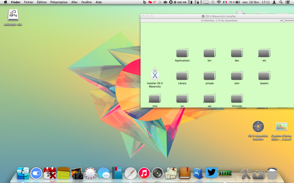

iLuxus Δημοσ. 28 Φεβρουαρίου 2014 Δημοσ. 28 Φεβρουαρίου 2014 Καταρχήν κατεβάζεις τον ινασταλερ από το αππ-στορ. Στην συνέχεια δεν πρέπει να τον κάνεις κλικ για εγκατάσταση, γιατί θα χαθεί το αρχείο που μας ενδιαφέρει. Αν διάβασες το λινκ που σου έδωσα, τα λέει όλα αναλυτικά. Πρέπει να ανοίξεις τερμιναλ και να γράψεις την εντολή: defaults write com.apple.Finder AppleShowAllFiles TRUE;\killall Finder;\say Files Revealed για να σου εμφανίσει το αρχείο. Στο τέλος θα πρέπει να σου δείξει κάτι τέτοιο: (δες σκρινσοτ) Η συνέχεια στο λινκ... 1
Prof_Chaos Δημοσ. 1 Μαρτίου 2014 Δημοσ. 1 Μαρτίου 2014 όλα τέλεια .. Σας ευχαριστώ! Εκαψα με το προγραμματάκι το DMG απλό ηταν. Το προγραμματάκι βρίσκει αυτόματα τον installer των mavericks. Το χρειαζόμουν .. είχα να κάνω restore απο την 10.7 1
